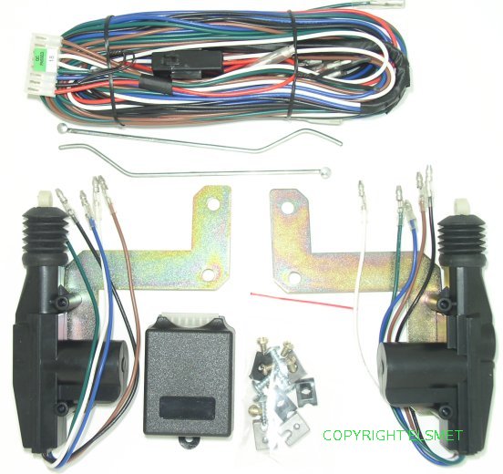

    Zastanawiam się nad zakupem tego rozwiązania. Podobno zamki centralne do SC są uciążliwe w montażu. W serwisach Fiata montują całe kasety z zamkami. Czy to rozwiązanie Waszym zdaniem jest dobre, tzn. bezproblematyczne w instalacji i eksploatacji? Proszę o opinie.

    2 dni temu zakladalem to i udalo sie:).Zabralem sie za to nie przegladajac fotek gdzie i jak to zalozyc..i wymieklem..:).Ale po wszystkim nawet fajnie to chodzi.Aha - byłem ambitny i nagwinowalem otwor pod wkret M3 przenoszacy ruch dzwigni z silniczka.Wkrecilem z trudem wkręt od strony ,,bebechów" i ,,zakontrowalem" nakrętka-to chyba pewniejsze polączenie.A jak trwaly jest caly zestaw jeszcze nie wiem.Komfort psychiczny jest bo to z powierzonych materiałow ,,cala zabawa".

    Central z Twojej fotografii to klocki LEGO. Demontujesz kasetę zamka, zdejmujesz z niej plastikową obudowę (nie wyrzucasz jej, bo trzyma linkę) wkręcasz wkręt 3,5mm przykręcasz silnik i wszystko montujesz na drzwi. Nie ma filozofii to działa.
    Akurat ja w seicento stosuje tańsze siłowniki uniwersalne, brzeszczotem wycinam osłonę z prowadnicy do szyby, (przez co mam dostęp do cięgna), siłownik montuję do drzwi (dolny wkręt skrajnie nisko, zdejmuję gumowe kółko (zaślepkę, idealny dostęp do cięgna), wyginam pręta i tyle.

    Czy w takim razie można to porównać do oryginalnego fiatowskiego zamka? Chodzi mi o sposób działania. Chodzi mi o to, że reaguje na
    naciśnięcie "dzyndzelka" w dzwiach od wewntątrz. I mam rozumieć, że jest to opcja z jednem maserem (wnioskuję po liczbie przewodów z jednego z siłowników)?
    carrier, mam rozumieć, że montujesz takie coś jak na foto poniżej?

    Tak montuje podobny zestaw (na Twojej fotografii to zestaw specializowany pasujący w oryginalne otwory na drzwiach, są podoginane pręty. Tylko poskręcać (ja to robię na siłownikach uniwesalnych, których koszt jest dużo mniejszy niż specializowanych).
