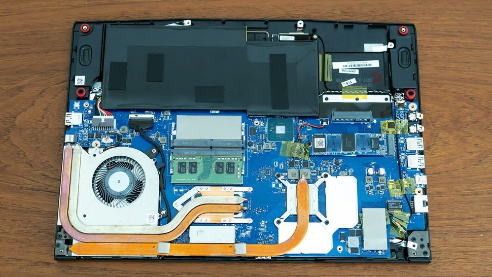

    Masz model > MSI GF63 Thin 11SC
    - cpu 11th gen. Tiger lake (np. i5-11400H / i7-11800H)
    - chipset HM570
    - GTX 1650 Mobile - 4 GB GDDR6/ * opcja: GTX1650 MaxQ
    Tak wyglada po zdjęciu spodu
    - jeden wentylator masz z lewej strony (jeśli klawiatura do góry, pozycja pracy)
    * tam powinien byc ten "hałas"
    Wnętrze laptopa MSI GF63 Thin 11SC z widocznymi komponentami, w tym pojedynczym wentylatorem po lewej stronie.
