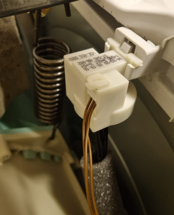

    Problem występuje prawdopodobnie w czujniku ciśnienia, pralka widzi wodę w bębnie i się nie rozbuja.

    Ok, a jak go sprawdzić?
    W środku coś się rusza i słychać klikanie na dmuchnięcie/wciągnięcie powietrza....
    W obu tych stanach pralka nie wkręca się dalej...
    Podzespół pralki z brązowymi przewodami i sprężyną. u mnie to wygląda tak.

    Odłącz sensor 3W i sprawdź czy wyjdzie na obrotny (kostka pięciokablowa wpięta z tyłu silnika).
    wiesio016 napisał:
    Najlepiej jest podmienić na próbę dmuchać nie zalecam jest to czułe urządzenie, tu opis do starszej wersji https://blisco.pl/jak-sprawdzic-hydrostat-w-pralce/
    Nadmuchać na próbę to kolega sobie może balona xD

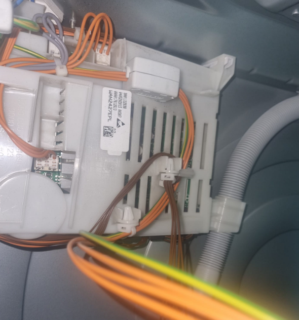

    Da sie wymienić sam czujnik, czy trzeba cały sterownik? Widok skrzynki z okablowaniem i etykietą wewnątrz pralki.

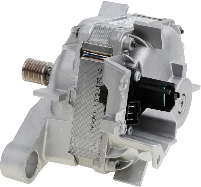

    Czujnik jest na silniku. Czy słyszysz podczas kręcenia silnika jakieś stuki jakby z łożysk?
    Czujnik możesz odkręcić z silnika i spróbować wirowania z podłączonym czujnikiem, ale nie przytwierdzonym do silnika. Jeśli będzie kręcić, to czujnik jest OK, a masz problem w silniku. Tu masz zdjęcia motoru i czujnika.

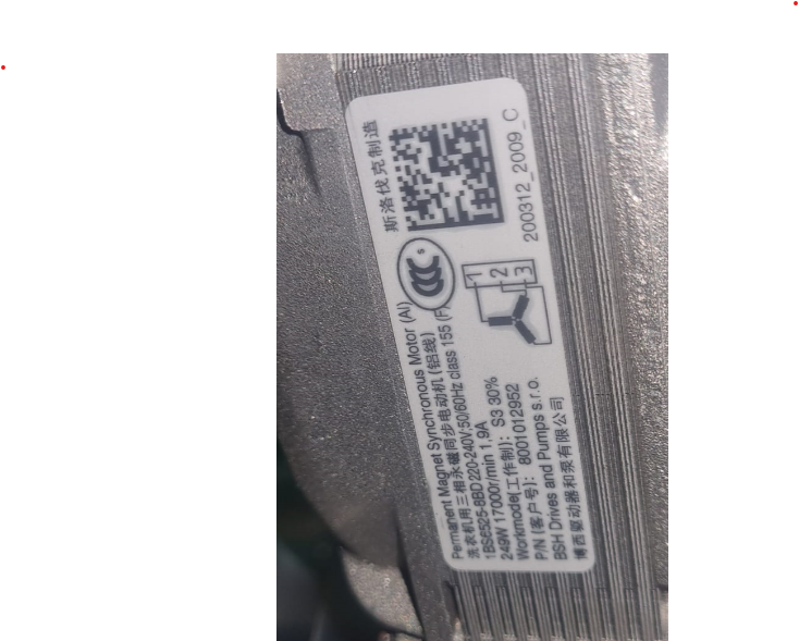

    @mariukonie po wykręceniu czujnika, a z przypiętą kostką pralka wkręca sie na obroty. Faktycznie od jakiegoś czasu pralka hałasowała, chcąc sprawdzić czy to łożysko w bębnie zdjąłem pasek- i sam bęben kręci się luźno. Sam silnik również luźno. Za to po montażu paska i obracaniu bębna razem z silnikiem pojawia się delikatny dziwny opór, który można przełamać i po wykonaniu mniej więcej obrotu pojawia sie znowu.... i jest też hałas mniej więcej co obrót, trochę jakby łożyska w silniku? Po zdjęciu obudowy, to jest nawet głośno jak tak teraz zwróciłem uwagę.... w załączeniu film z pracy silnika z wyjętym czujnikiem
    @AsReeX dzięki za pomoc, jak widzę silnik ponad 600zł....musze pomyśleć czy warto..... chyba, że macie jakieś źródełko w niższych cenach na taki silnik?
    mam taki konkretnie Szczegóły tabliczki znamionowej na silniku pralki.

    Podaj E-Nr pralki to popatrzę ^^ Chociaż z silnikami to ciężko, bo one się nie psują, a zakup używanego niekoniecznie jest dobrym pomysłem xD
    Rozsądnym pomysłem jest oddanie silnika do mistrza ... niech wymieni łożyska, chyba że rozpada się wirnik :)

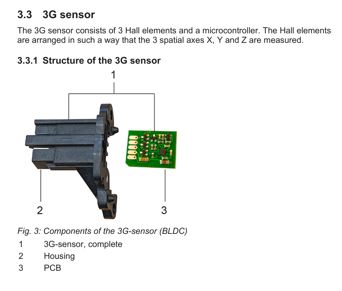

    @wojtek323gtr To akcelerometr ^^
    Schemat czujnika 3G z oznaczeniem elementów.

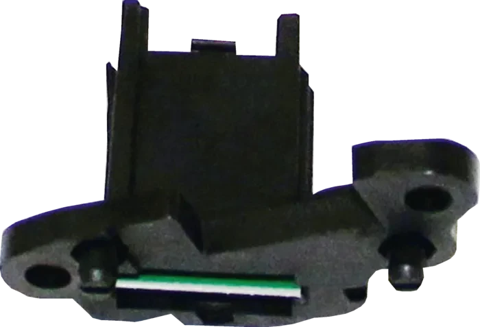

    Pytanie do kolegi AsReex czy po zamontowaniu trzeba to jakoś programować kalibrować.
    Wiem ,że to jest integralna częsc silnika ale tu można kupic?
    https://www.directrepair.eu/sensor-3g-sensor-...circuit-board-and-housing-10000839-bosch.html
    W Aswo jeż jest:
    CZUJNIK OBROTÓW SILNIKA PRALKI
    #H285127dostępny od ręki
    GRUPA: Czujnik obrotów
    10000839
    BOSCH/SIEMENS
    Oryginał
    PLN 43,52
    https://north.pl/karta/10000839-czujnik-obrotow-silnika-do-pralki,708-WL-1113.html

    Na dzień dzisiejszy można kupić sam czujnik (zmieniło się to jakiś czas temu), natomiast fabrycznie nowy silnik przychodzi razem z nim.
    Jeśli dobrze pamiętam, to sensor jest już zaprogramowany (fabrycznie), natomiast kalibracja odbywa się za każdym razem po włączeniu urządzenia do sieci lub odłączeniu na dłużej niż kilka minut, analogicznie ma to miejsce przy AquaSensor (czujnik przejrzystości).
