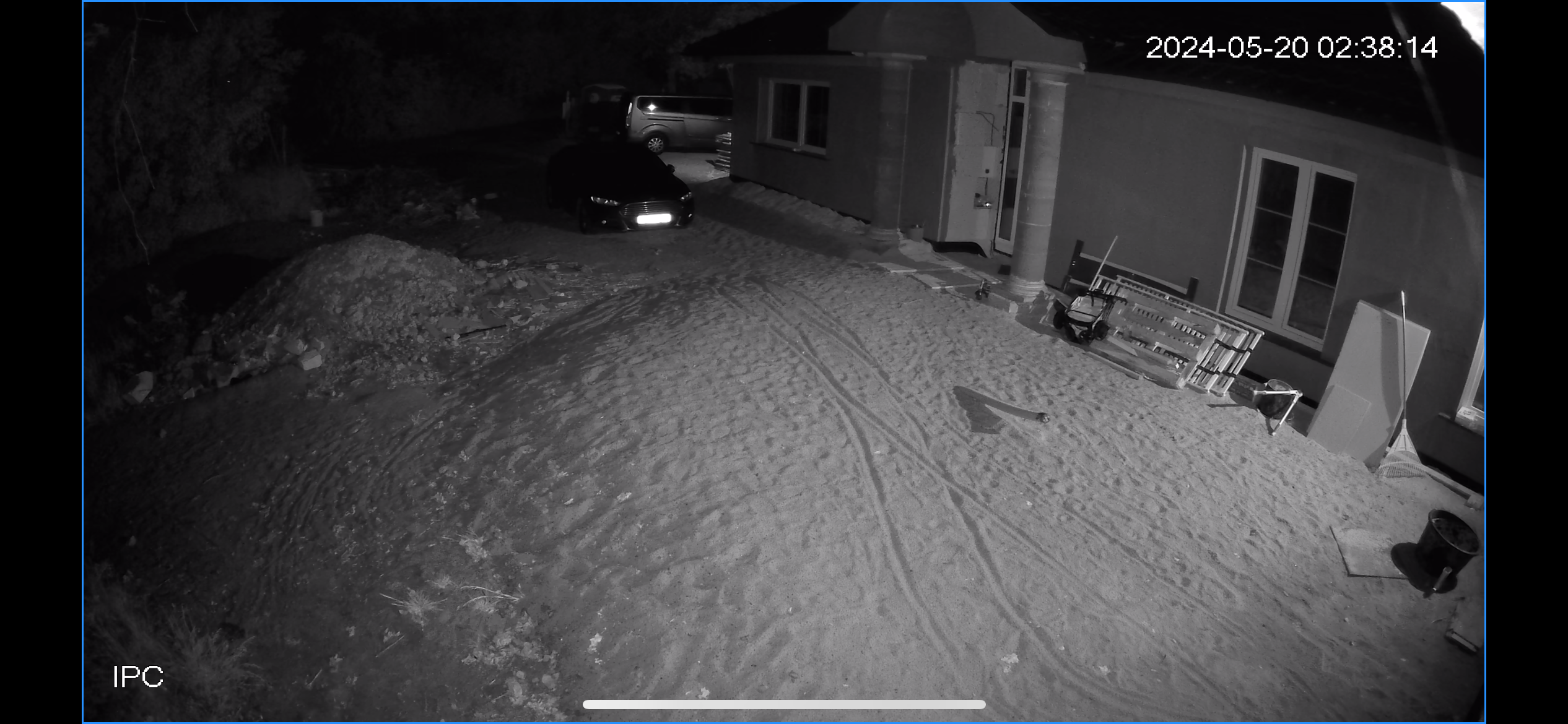

    Witam. Montuję już któryś monitoring firmy Dahua, wszystko gra jak należy, tylko mam problem z widocznością tablic rejestracyjnych w nocy. Widoczny jest tylko biały rozbłysk. Czy ma ktoś gotowe ustawienia tak, aby w nocy był dobry obraz, a w dzień nie biorąc pod uwagę lamp ulicznych itp. światło normalne. Dzień - Noc to kamery 5 megapikseli. Zdjęcie nocne z monitoringu przedstawiające samochód z tablicą rejestracyjną, która jest niewidoczna z powodu białego rozbłysku.

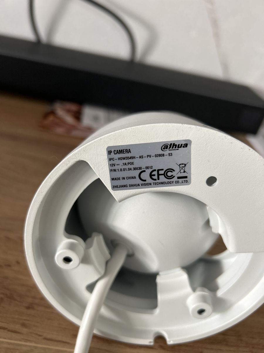

    Jaka to kamera?
    Czy ma WDR 120 dB?
    Ogólnie nie jest to proste, żeby w nocy jednocześnie widzieć ciemne partie obrazu i jednocześnie odblaskiwa tablicę.

    Ustaw sobie harmonogram NOC-DZIEŃ czyli np Dzień masz od 5-6rano do 17-18 wieczorem ( wiadomo zimą to może być inaczej ustawione). Po ustawieniu ustaw Dla dnia ustaw WDR a dla nocy HLC.

    Masz tam : 3 tryby pracy oświetlacza (tylko IR, tylko LED, Smart - IR + LED)
    Ustaw na smart.
