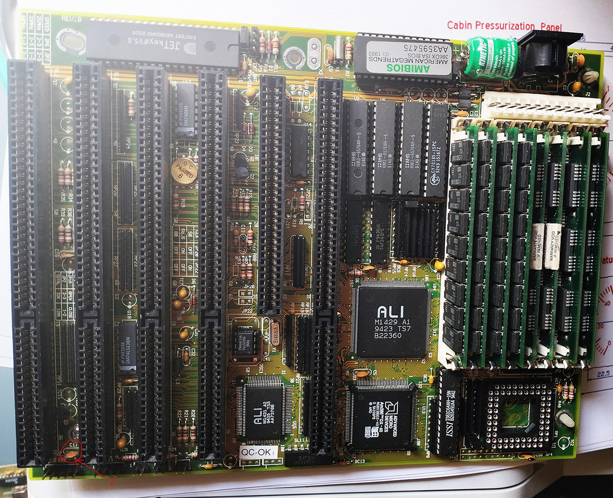

    mam dwa pytania. Czy ktoś z Państwa posiada schemat płyty głównej z załącznika.
    Drugie pytanie, jak jest wartość kondensatora nr 17 na tej płycie zaznaczony fragment na zdjęciu. Kondensator się rozleciał i muszę go wymienić a nie posiada on żadnych oznaczeń poza czarną plamką na grzbiecie.
    Z góry dziękuję za pomoc.

    Jest jeszcze taki sam na płycie, jeżeli tak to go wylutuj i zmierz a jak nie ma to ten jest wlutowany w zasilanie +5V i masę jeżeli tak to ma 100nF.

    Problem polega na tym, że nie potrafię zlokalizować takiego samego ponieważ przedmiotowy kondensator nie ma żadnych oznaczeń poza czarnym grzbietem.
    Stąd moje pytanie co to za bestia i na jakie napięcie to będzie ? Poza tym nie chciałbym ingerować mocno w płytę bo jest leciwa i szkoda mi jej uszkodzić przez rozlutowywanie innych sprawnych elementów.

    Ogarnąłem temat kondensator wlutowany szyna działa :)
    Ale pojawił się inny problem, bo butowaniu otrzymuje komunikat " keyboard filure - press f1 to setup) i klawiatura nie działa. O co chodzi tym razem ?

    Sprawdź czy masz zasilanie klawiatury, na jednym z pin-ów w gnieździe powinno być 5V.
