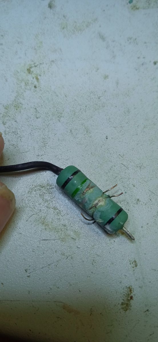

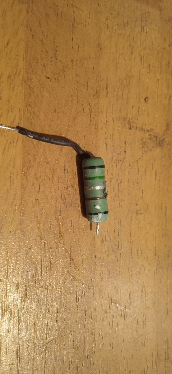

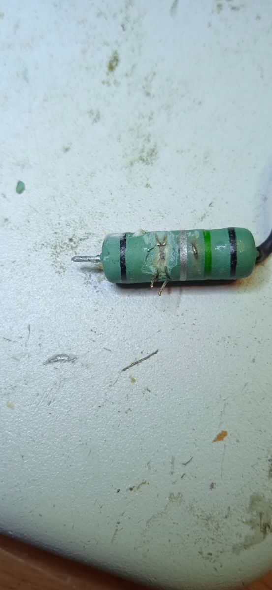

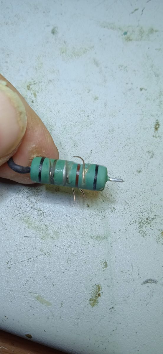

    Proszę o identyfikacje opornika. Na moje to bezpiecznikowy 50mΩ, ale nie jestem pewien, nie znam mocy. Siedzi szeregowo w zasilaniu sterownika silnia krokowego LeadShine. Na płytce jest miejsce na bezpiecznik, ale fabrycznie zwarte :)
    Średnica: 6mm długość 18mm
    Jeśli ktoś wie jak się czyta na tym kreski (inaczej niż "wpisz w program") to chętnie się dowiem.
    Opornik spalony na przerwę, po wymianie na 0,1Ω cementowy układ ożył, tzn są kontrolki, dalej nie sprawdzałem, chcę kupić taki jak był.
    Identyfikacja opornika bezpiecznikowego w sterowniku LeadShine
    update: nie udało się ustalić sposobu czytania pasków, ale Tata mi podpowiedział, aby oskrobać miejsce przepalenia i zmierzyć. Zewrzeć się nie udało i co ciekawe, druty w takim oporniku idą na krzyż, ale mierząc metodą techniczną mniej więcej w połowie wyszło 26mV przy 1A, więc zakładam że czyta się to zwyczajnie i faktycznie było to 50mΩ.
    Teraz się okazuje że nie ma gdzie tego kupić. tme, piekarz, allegro - brak.
    Identyfikacja opornika bezpiecznikowego w sterowniku LeadShine Identyfikacja opornika bezpiecznikowego w sterowniku LeadShine Identyfikacja opornika bezpiecznikowego w sterowniku LeadShine

    Kolory czytane kolejno: czarny>zielony>srebrny>brązowy>czarny.
    Ostatni pasek (czarny to współczynnik temperaturowy, w tym przypadku 250ppm/K)
    czarny>zielony>srebrny>brązowy = 50mR 1% 250ppm/K

    @burns18 dzięki za info. Masz gdzieś rozpiskę tych współczynników? Bo na kilku stronach na jakie zajrzałem czarny nie występuje.

    Dzięki! Tabelka zapisana na dysk, strona dodana do zakładek :)
    Kolega @burns18 dostarczył szukanych informacji, potwierdziłem oporność przez przybliżony pomiar połowy rezystora.
