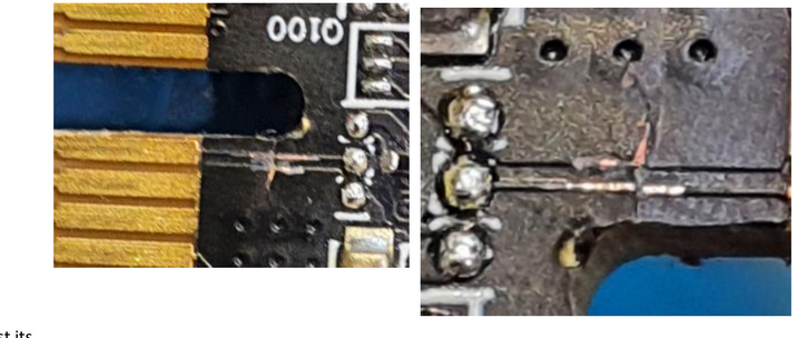

    czy tego typu usterka PCB przy złączu PCI karty
    Zbliżenie na uszkodzoną płytkę PCB przy złączu PCI.

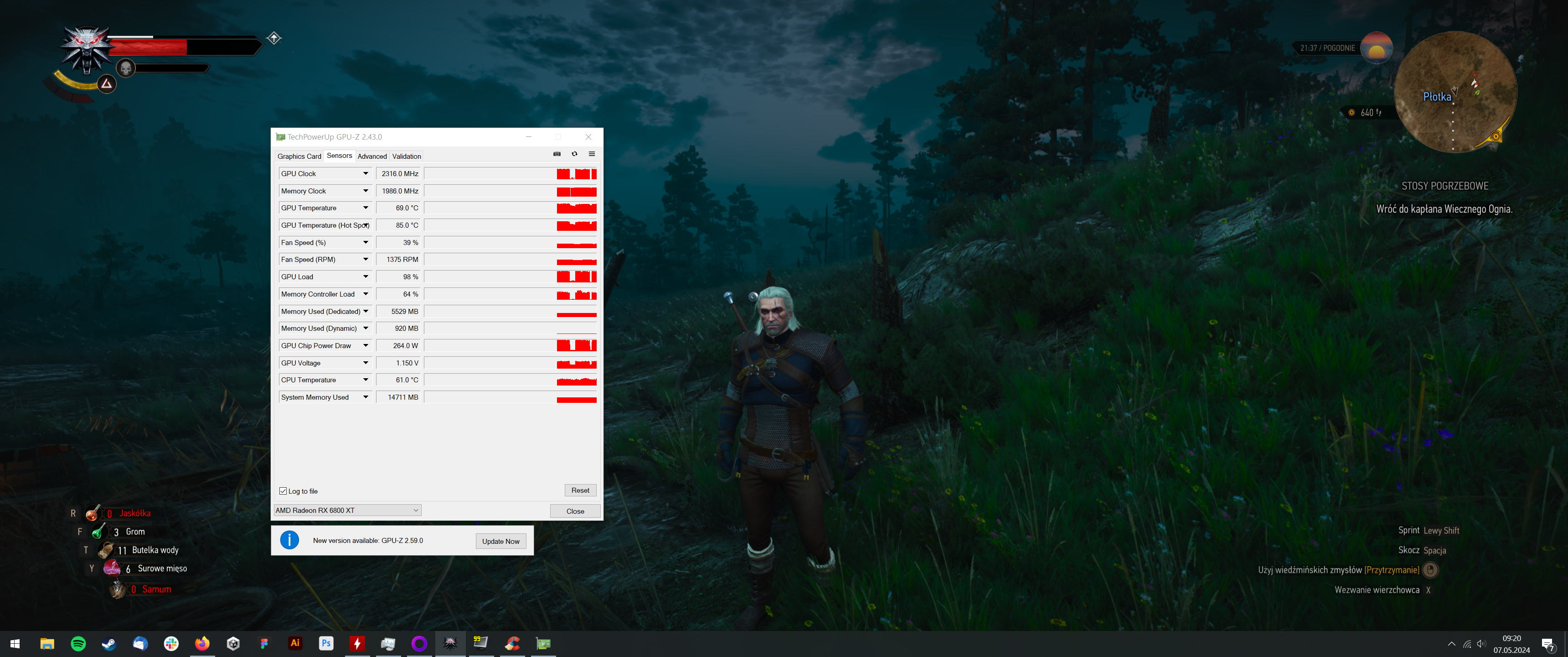

    może powodować skwierczenie i powodować ścinki ekranu podczas gier, pracy w blenderze / photoshopie?
    Zrzut ekranu z gry z widocznym narzędziem GPU-Z monitorującym GPU.
    widać zużycie gpu chip power draw, gpu voltage, tu karta skwierczy

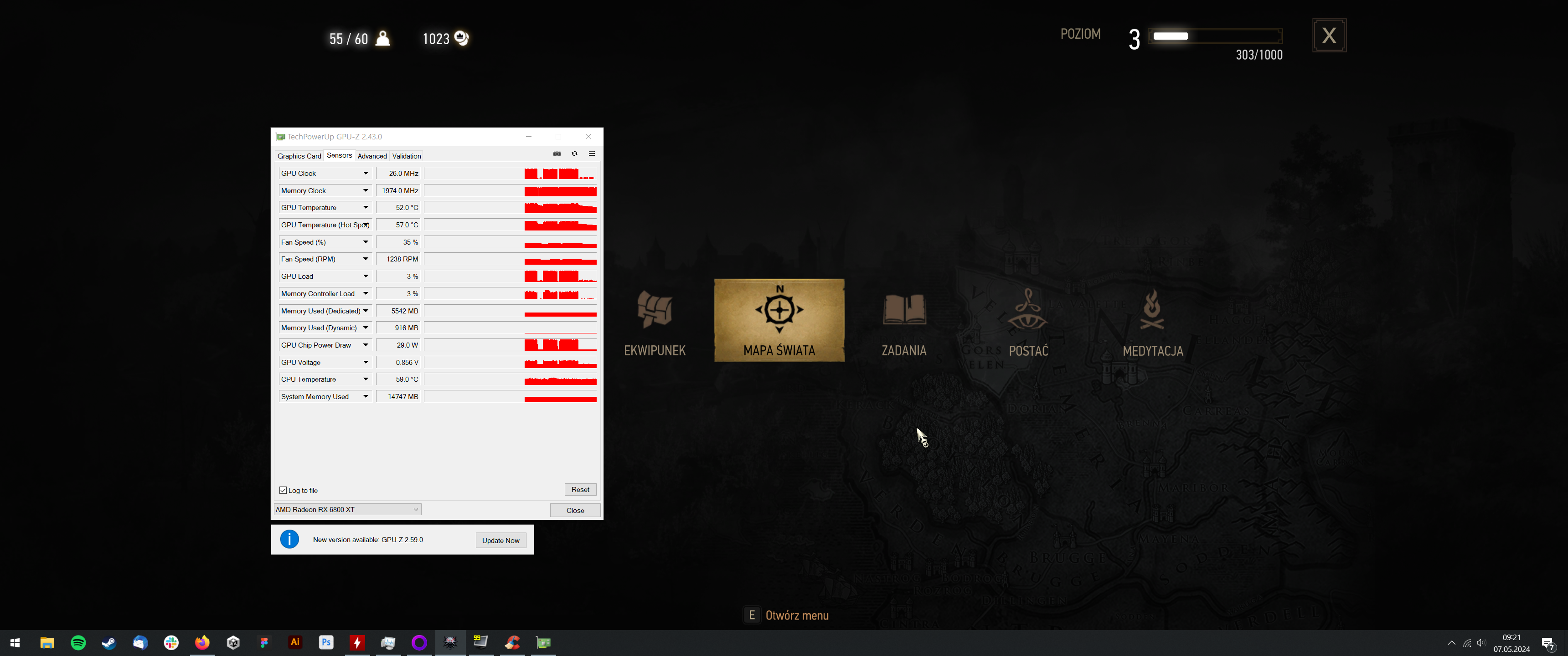

    Zrzut ekranu z gry z otwartym oknem TechPowerUp GPU-Z pokazującym dane GPU.

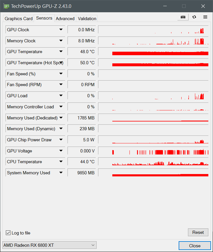

    spadek gpu chip power draw, gpu voltage, tu karta skwierczy bardzo cicho
    Zrzut ekranu z programu TechPowerUp GPU-Z pokazujący parametry karty graficznej AMD Radeon RX 6800 XT.
    skwierczenie podczas skoków voltage

    Nie mozesz tego naprawic i sprawdzic samemu? Przylutuj kawalek drucika albo przewod od punktu do punktu.

    Laminat jest wielowarstwowy, jeśli jest pęknięty nie ma gwarancji, że wystarczy naprawy tych widocznych ścieżek.
    Zdjęcie nie jest wyraźne więc ciężko jednoznacznie diagnozować. Tak może wyglądać przykładowa naprawa

    Zdjęcia wykonał serwis. Jedyne co chcę potwierdzić, czy tego typu usterki mogą być odpowiedzialne za wskazane problemy i z jakiego powodu mogło dojść do pęknięcia, czy to mogła być wada fabryczna. Karta siedziała na wsporniku i jeszcze podpierającej go kolumnie. Nie mam pewności, czy to zdjęcie mojej karty.
