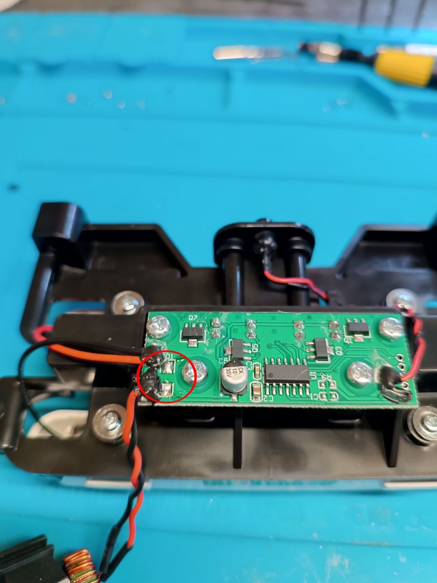

    Na stole mam ładowarkę robota sprzątającego XIAOMI.
    Zwarta dioda na wejściu zasilania.
    Na diodzie napis UZ 2048
    Czy ktoś kojarzy parametry diody? Zbliżenie na diodę z napisem UZ 2048. Płytka drukowana ładowarki robota sprzątającego XIAOMI z zaznaczoną diodą.

    Zamówione.
    Dam znać jak tylko dotrą.
    Mam jednak jeszcze jedno pytanie.
    Ponieważ na diodzie nie było oznaczenia anoda/katoda nie kojarzę jak w tym przypadku powinna być przylutowana.

    Dioda zapropopnowana przez WojtasJD zrobiła robotę.
    Dziękuję.
