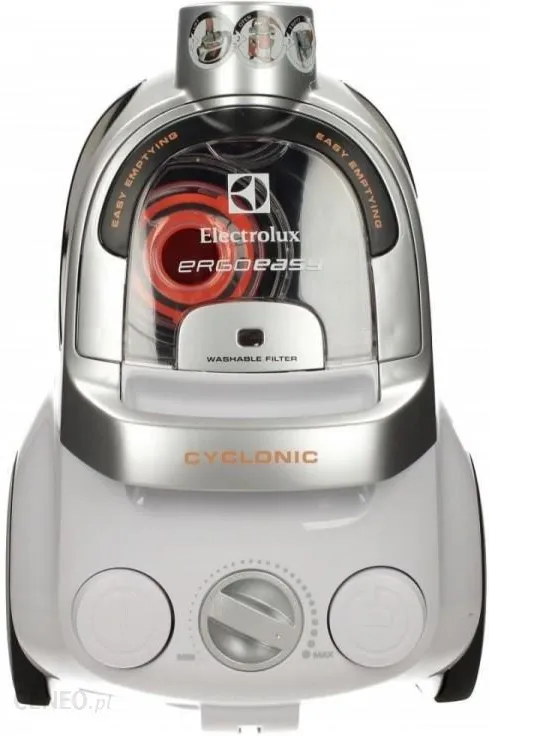

    Rozbierałem stary odkurzacz Cyclonic żeby sprawdzić szczotki w silniku i jak wszystko rozkręciłem, to na ziemi leżała taka wykrzywiona podkładka, która jest w załączniku. Teraz nie wiem gdzie dokładnie była zamocowana.

    Podaj dokładny model odkurzacza.

    Nie jestem w stanie podać dokładnego modelu, bo to bardzo stary odkurzacz i nie ja go nawet kupowałem, a tabliczka jest zdarta. Jedyne co się da odczytać to, że to Electrolux Ergoeasy. Bardzo podobny do tego co poniżej na zdj. Czyli np. model ZTF7610EL.

    Takie podkładki są stosowane do kasowania luzu wzdłużnego łożysk. W tym przypadku zapewne chodzi o ustawienie wirnika.
    Kod: Bash
    Zaloguj się, aby zobaczyć kod
    Muszę oprotestować taką informację. To musi być między łożyskiem i korpusem silnika. Ponadto chyba nie ma uzasadnienia do ściągania łożyska dla sprawdzenie stanu szczotek.
    Może nie łożysk a całego wirnika. Ona powinna być na osi wirnika między komutatorem a łożyskiem.

    Dzięki, silnik skręcony i działa.
