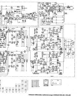

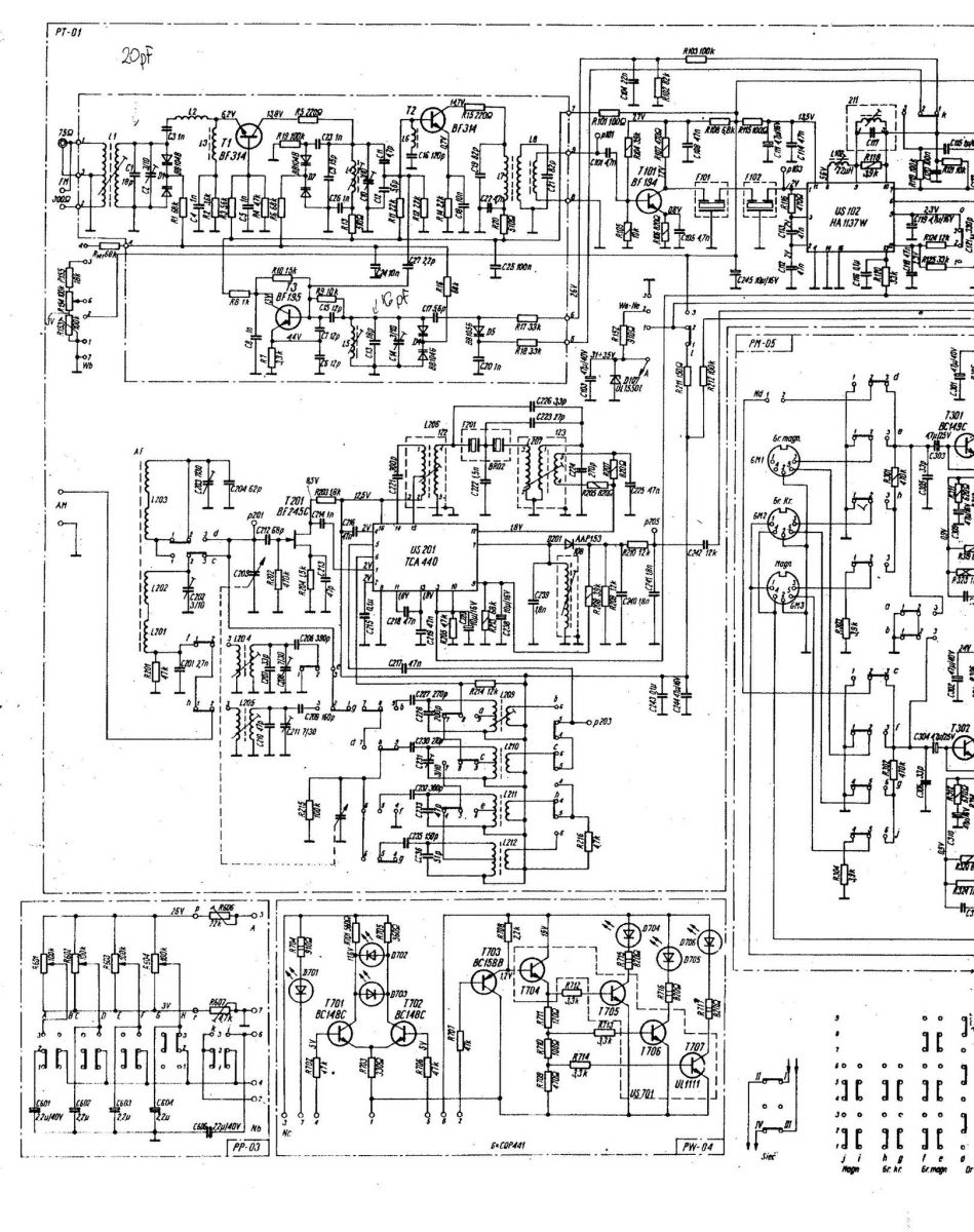

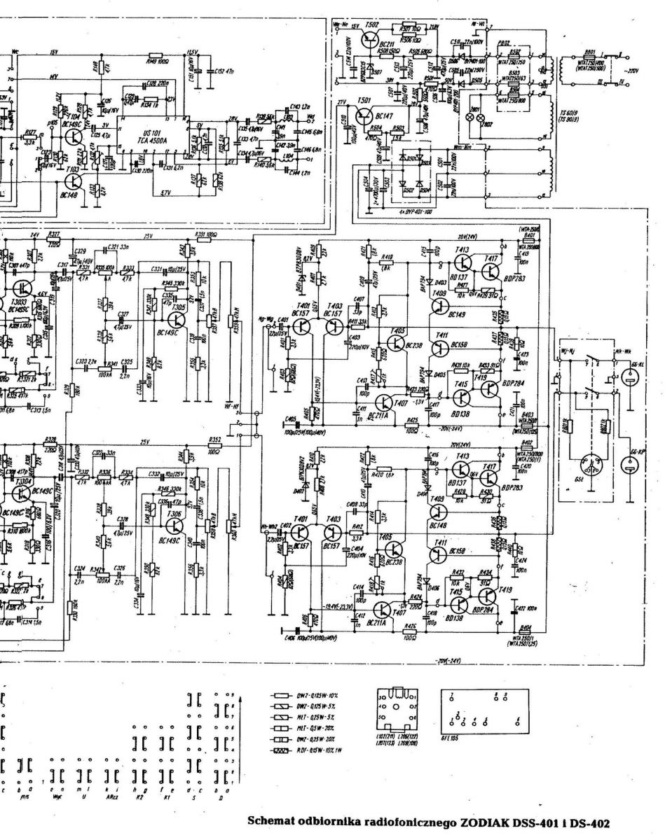

  • #8 21096746
    AdamTX
    Posty: 12
    DIORADIO napisał:
    Nie odpowiedziałeś mi na pytania?
    Schemat odbiornika radiofonicznego ZODIAK DSS-401 i DS-402 z oznaczeniami elementów elektronicznych. Skomplikowany schemat układu elektronicznego z różnymi komponentami.
    Schemat zamieściłem, może to bardziej naświetli sytuację
