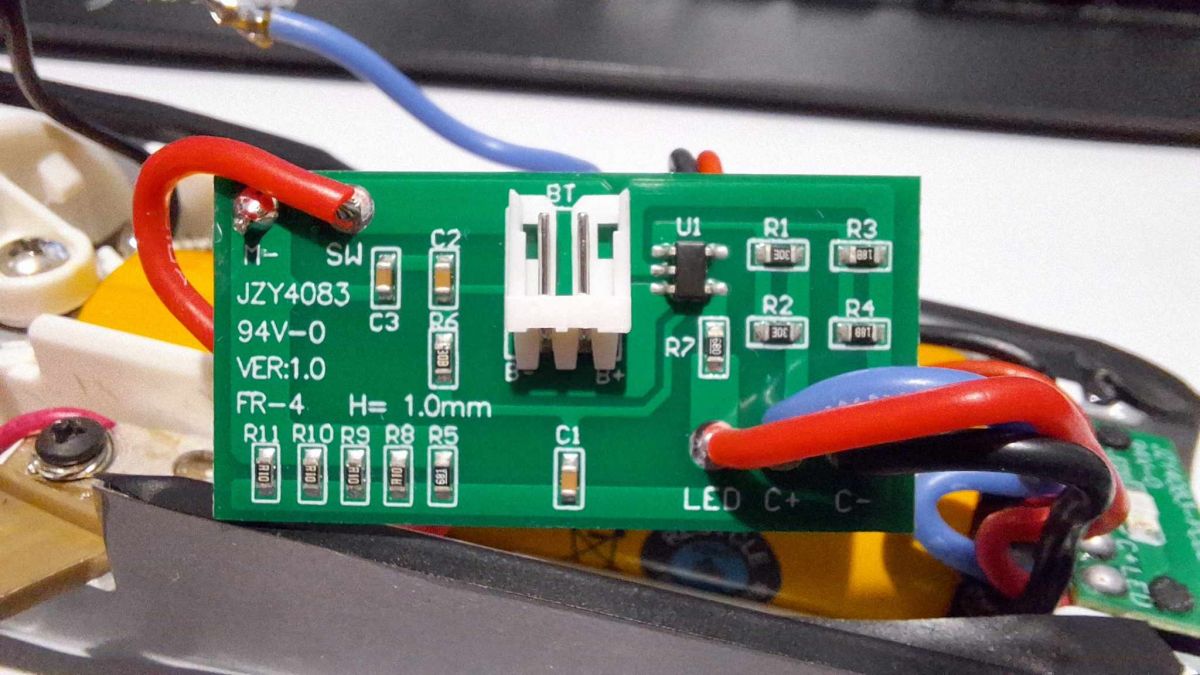

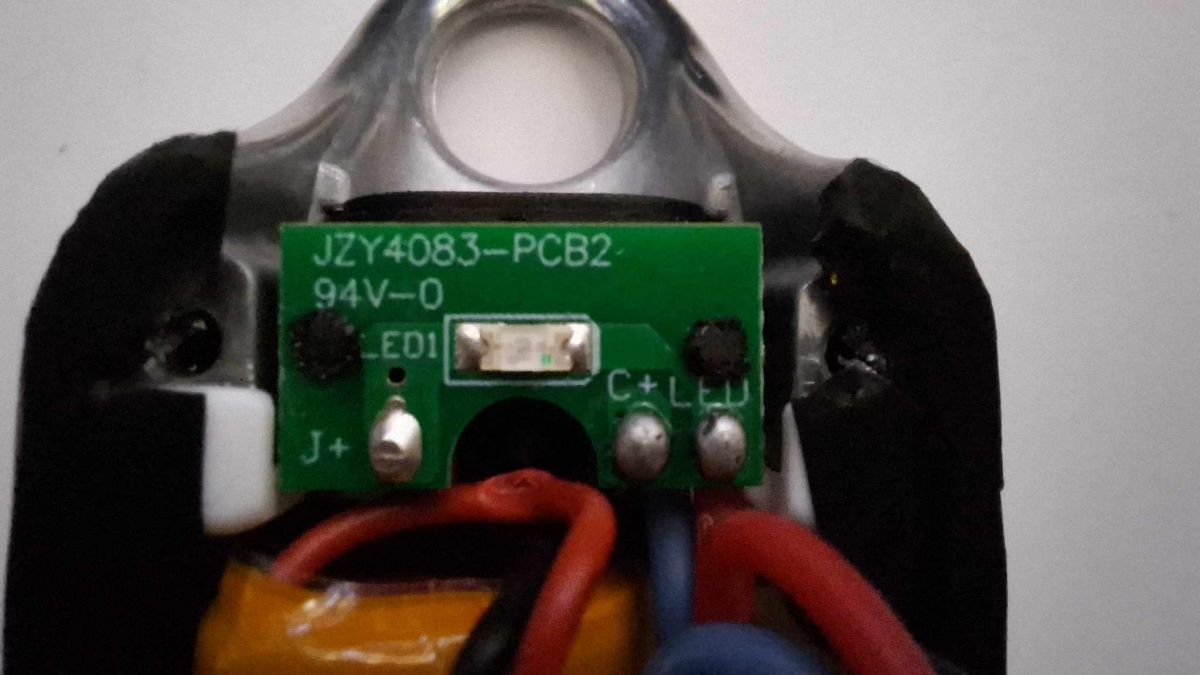

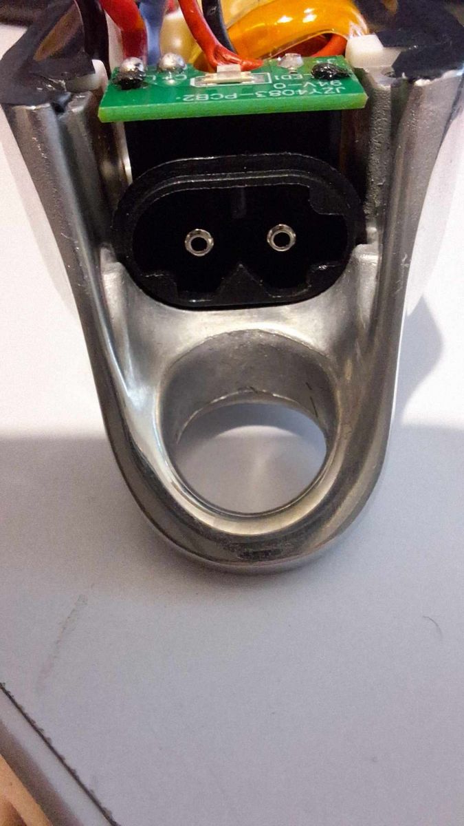

    Witam, sprawa dotyczy maszynki Wahl Senior Cordless, a właściwie problemu z nią.
    Maszynka ma akumulator i wejście żeby ją ładować lub działać na ładowarce, gdy bateria się rozładuje. Wejście na ładowanie pokazane na zdjęciu ma taki problem, że gdy się zwarcie obie końcówki, to cała maszynka nie działa ani na baterii, ani na ładowarce i trzeba wymienić cały układ. Próbowałem znaleźć schemat w internecie, ale go nie ma, ale układ nie wygląda na skomplikowany, więc pytanie, który element mógł się zepsuć. Żaden element nie wygląda jakby był zepsuty, ale jestem pewny, że to kwestia układu, bo kiedyś miałem już taką sytuację i nowy układ załatwiał sprawę. Płytka elektroniczna z maszynki do strzyżenia z widocznymi elementami i połączeniami. Zbliżenie na płytkę drukowaną maszynki do strzyżenia Wahl Senior Cordless z kablami. Zdjęcie gniazda ładowania w maszynce Wahl Senior Cordless z widoczną płytką drukowaną.

    modziul
    Poziom 33  
    Posty: 1684
    Pomógł: 243
    Ocena: 442
    Wydaje się że + z zasilacza i akumulatora przechodzi przez układ scalony i z niego na włącznik. Proponuję wymienić całą płytkę bo nie udało mi się ustalić co to jest ani nie mogę nigdzie go namierzyć. Na Ali komplet z gniazdem i diodą da się kupić poniżej 20zł.
