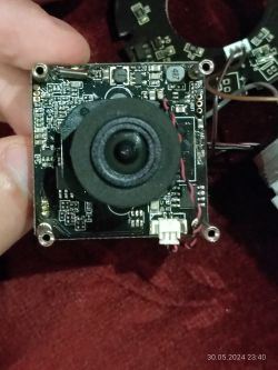

    2.Rozkręć jedną i wstaw tu dokładne zdjęcia płytki z tyłu i przodu.

    Na płytce jest jedno niewykorzystane 3 pionowe złącze oraz przycisk. U siebie w domu mam tylko jedną niesprawną kamerę reszta jest u tej osoby której to podłączam.
    Problem z tą kamerą którą mam jest taki że nie można się z nią w żaden sposób skomunikować (łączy się po ethernet, migają diody na karcie sieciowej, lecz nie ma żadnej komunikacji po ustawieniu adresów ip tak jak jest w instrukcji)
    Po wciśnięciu przycisku reset kamera się restartuje lecz komunikacji dalej nie ma.

    1. odpada, ponieważ nowy router nie wykrywa tych kamer po ethernet, nie wyświetlają się na liście podłączonych urządzeń. Należałoby podłączyć je po wifi, do czego potrzebne jest hasło żeby się do nich zalogować.
    2. Zdjęcia płytki kamery: Płytka drukowana kamery z widocznymi złączami i przyciskiem Płytka kamery z obiektywem i złączem na czerwonym tle.
    Kamera posiada jakiś przycisk, jednak żeby sprawdzić czy powoduje on reset ustawień muszę przetestować go na sprawnej kamerze oraz niewykorzystane 3 pinowe złącze.

    Płyta elektroniczna z zaznaczonym przyciskiem resetu oznaczonym strzałką.
    To jest na 100% przycisk resetu.Resetuj nie czekaj na nic.
