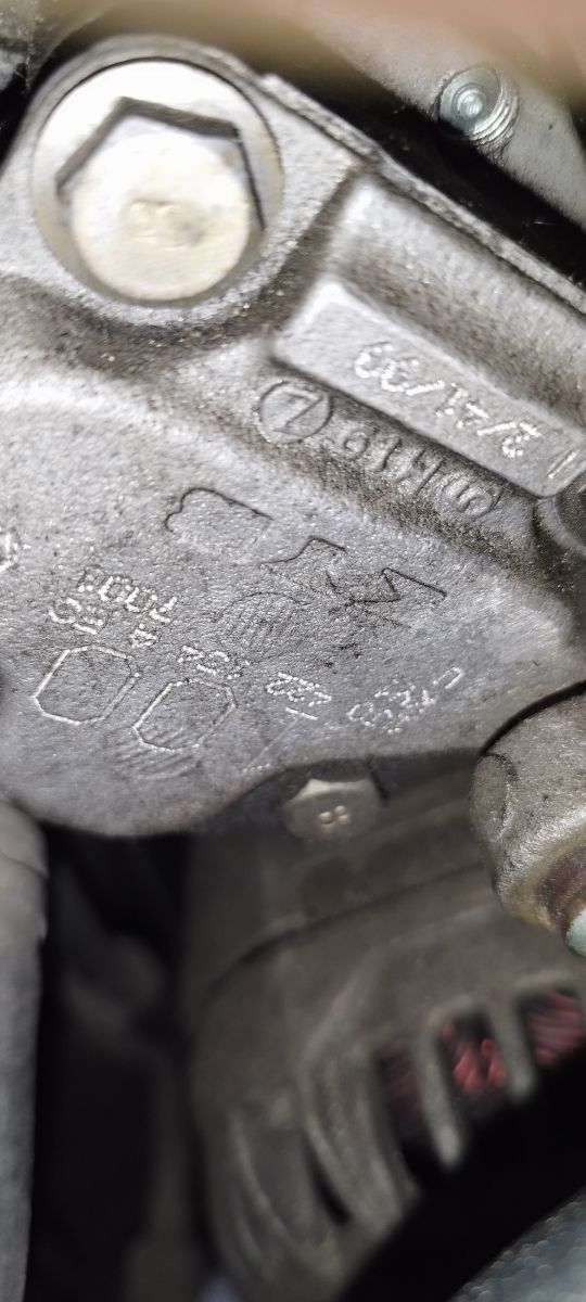

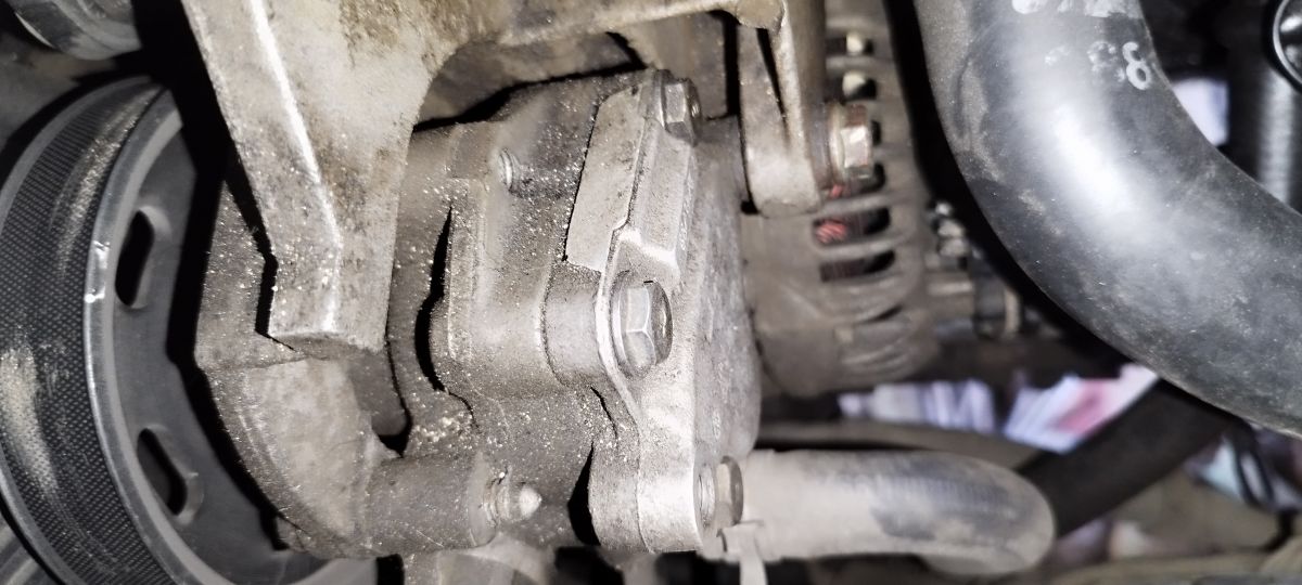

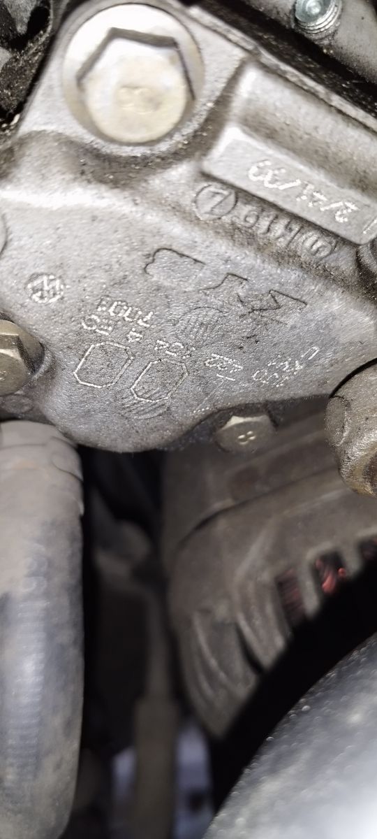

    Ktoś może wie jakim olejem do wspomagania to zalać ? Pompa jest to KYB, szukałem ogólnie informacji i szczerze jest trochę w tym rozbieżności. Zbliżenie na pompę wspomagania marki KYB z oznaczeniami na obudowie. Zbliżenie na pompę wspomagania KYB z widocznymi oznaczeniami i śrubami. Pompa wspomagania KYB w samochodzie
