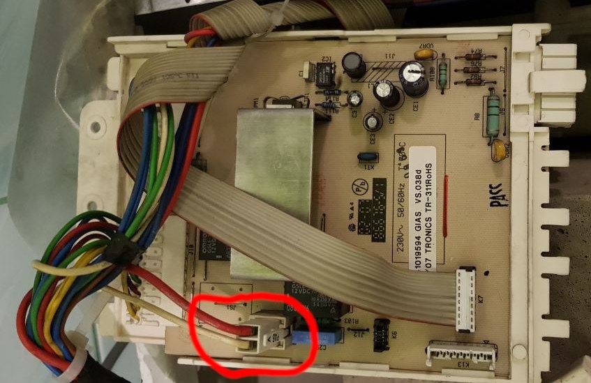

Pralka Candy CS2 125-16S - Gdzie kupić wtyczkę wiązki przewodów?
azael666 30 Maj 2024 21:12 360 5

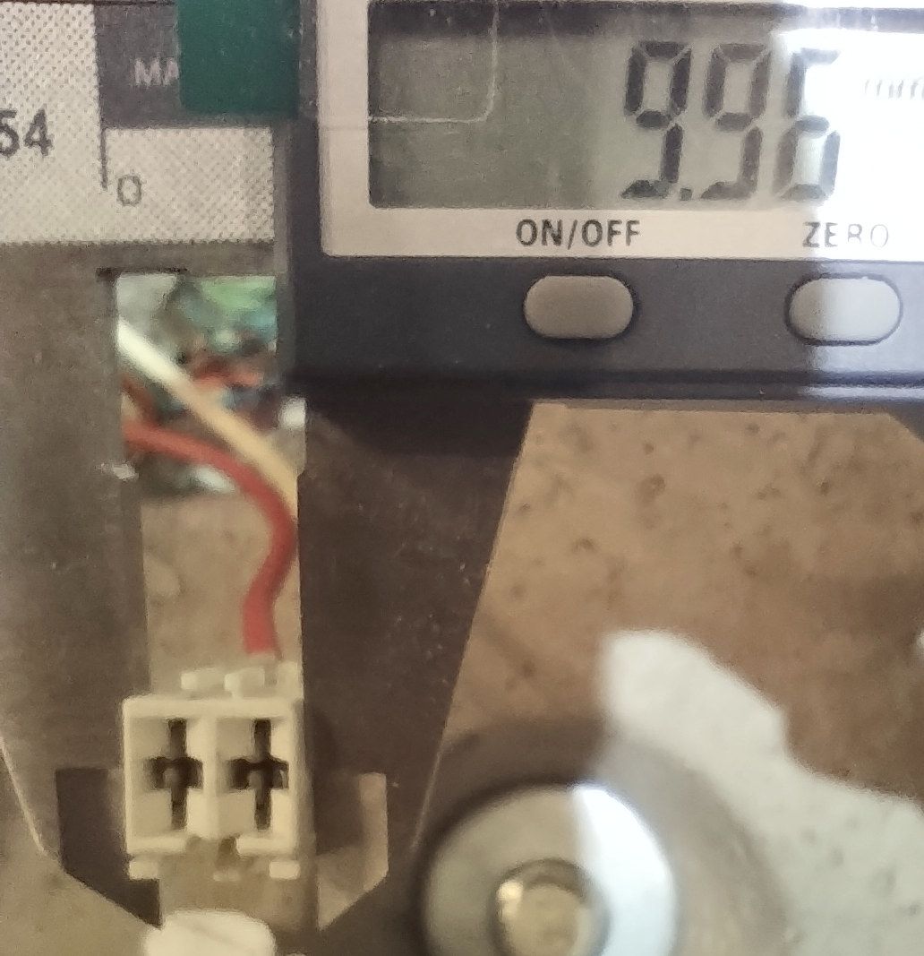

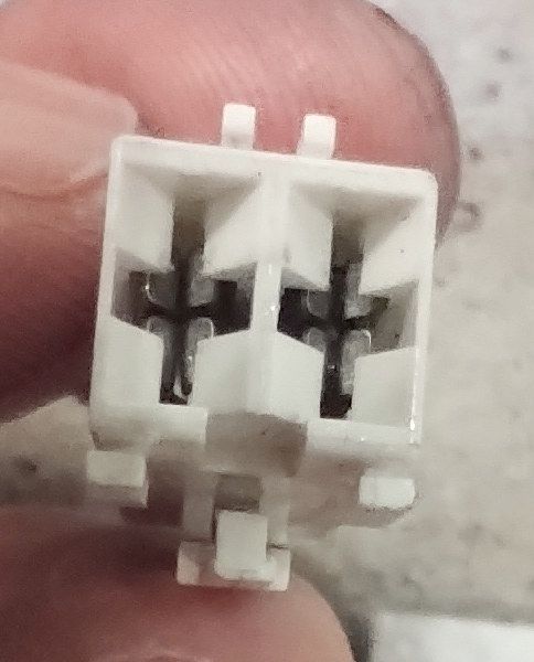

    Brak styku, Pralka nie kręciła, przy dociskaniu wtyczki ruszała. Odciąłem przewody, bo całe szczęście pasują konektory 6,3mm, zarobiłem owe konektory i bęben ruszył. Mam nadzieję, że to nie zbieg okoliczności i wiązki nie będzie trzeba orać.
    Wolałbym jednak zrobić to na właściwej wtyczce.

    Tylko dawca z oryginalnej wiązki z zepsutej pralki. Jeżeli założyłeś dobrej jakości konektory i porządnie je zarobiłeś to zdecydowanie będzie to lepsze połączenie od tej fabrycznej wtyczki.
