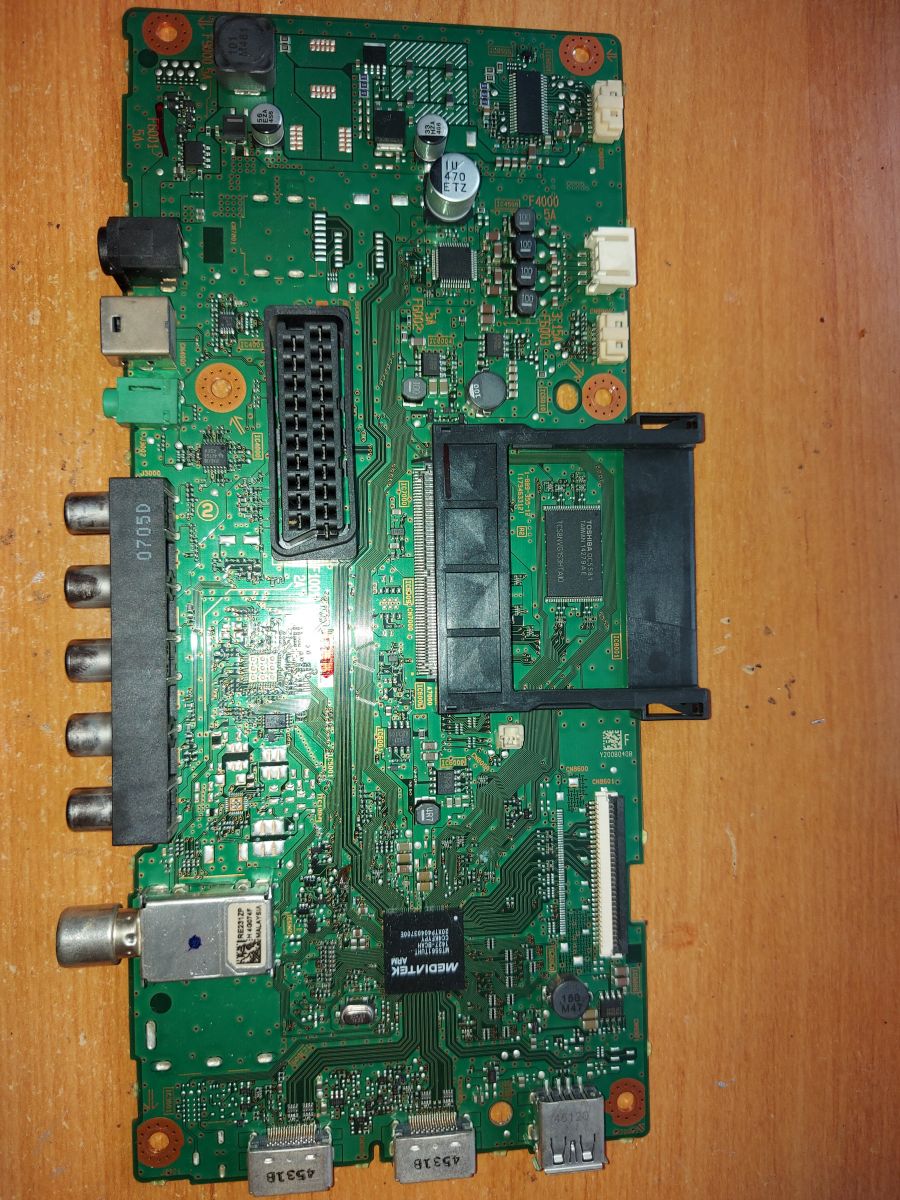

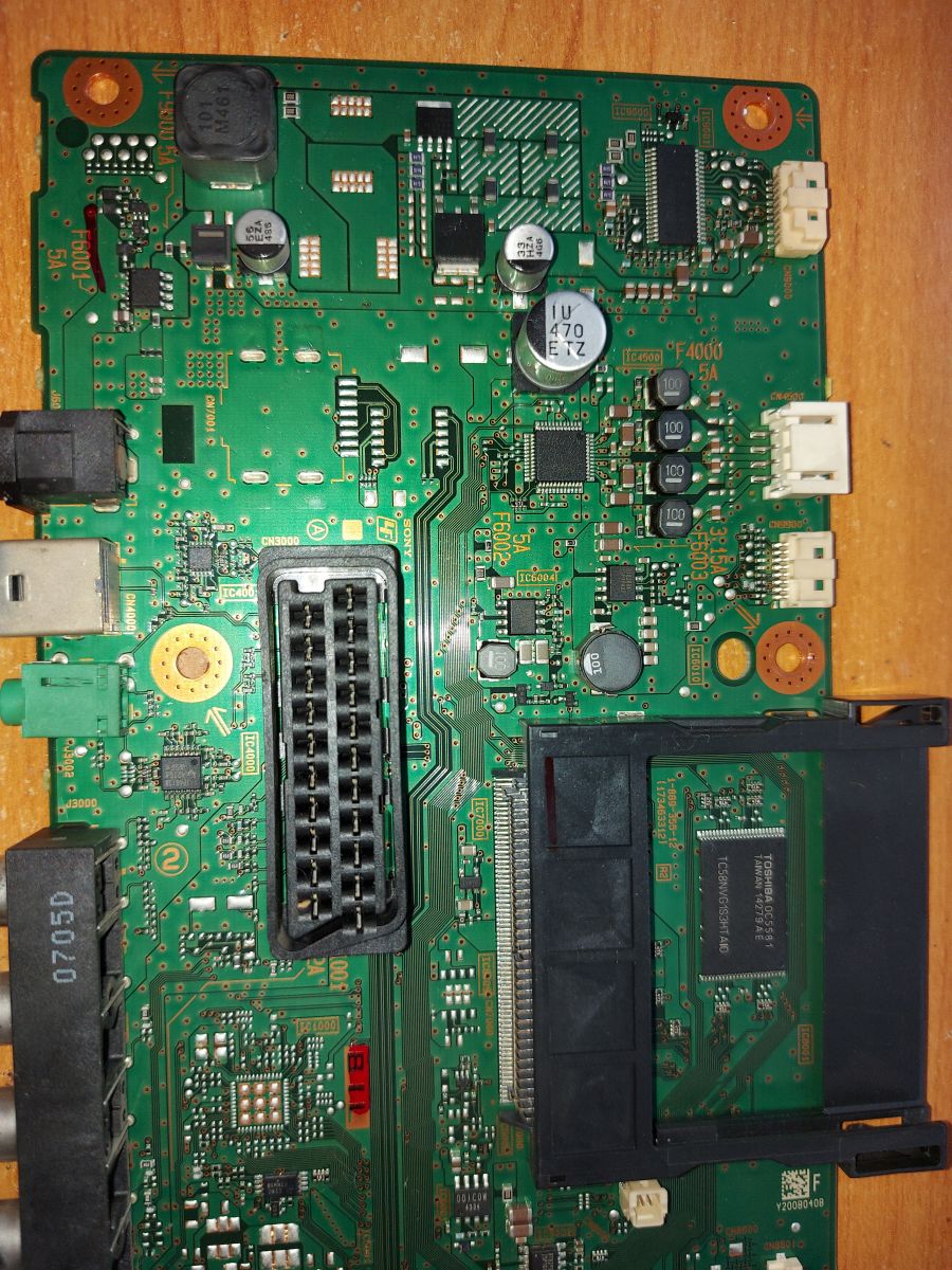

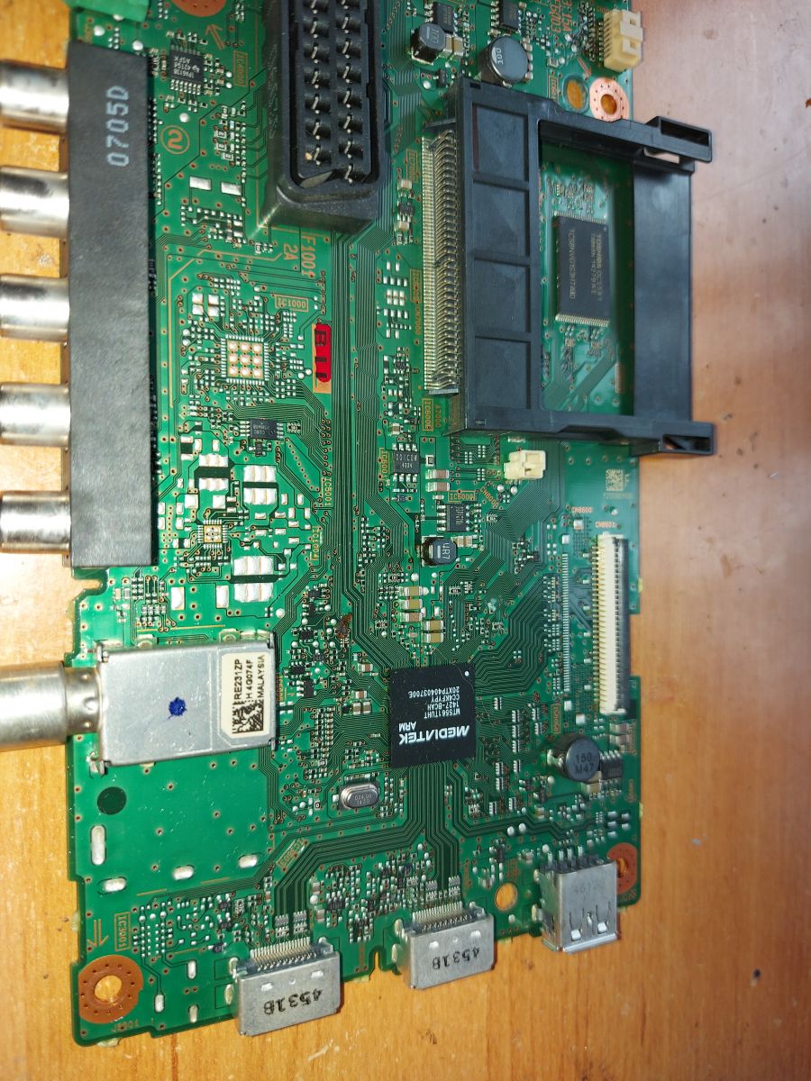

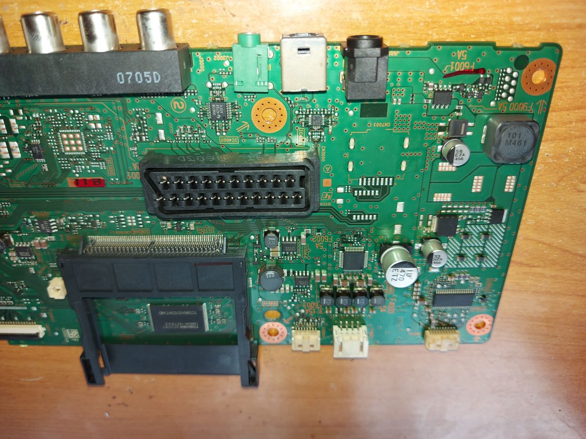

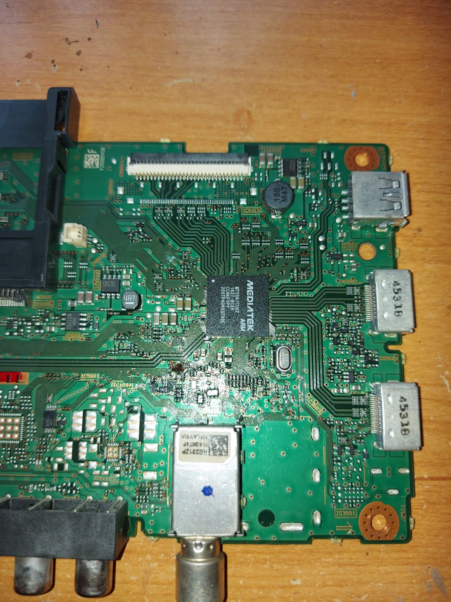

    Witam, mam problem z telewizorem Sony KDL-32R410B, mianowicie do zeszłego tygodnia działał bez problemu, nagle z dnia na dzień telewizor gdy go włączam dioda najpierw świeci się na zielono, a później przechodzi w miganie na czerwono, zamiga 4 razy, potem przerwa i znowu 4 razy miga, przy włączaniu na ekranie nie wyświetla się nic, co ciekawe gdy podgrzeję płytę główną suszarką telewizor uruchamia się normalnie, ale gdy wyłączę i postoi z 2-3h to znowu jest to samo, dziś próbowałem go znowu podgrzać ale niestety nic to nie dało, w sieci wyczytałem że jest to błąd inwertera, wyjąłem płytę główną i proszę o pomoc gdzie tu jest inwerter? Płyta główna telewizora Sony KDL-32R410B na stole Zdjęcie płyty głównej telewizora Sony KDL-32R410B z różnymi elementami elektronicznymi. Płyta główna telewizora Sony KDL-32R410B z widocznymi elementami elektronicznymi. Płyta główna telewizora Sony z widocznymi elementami elektronicznymi. Płyta główna telewizora z widocznymi komponentami elektronicznymi.
    #2 21102954
    Telo
    Serwisant RTV
    Posty: 13044
    Pomógł: 1514
    Ocena: 2349
    Obwód inwertera od zasilania podświetlenia jest poniżej złącza, gdzie są podłączone diody od podświetlenia.
    Może być problem z inwerterem lub diodami LED.
    Jaki obszar podgrzewałeś suszarką?

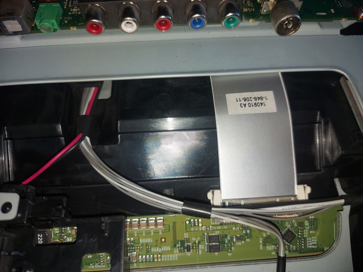

    Widok wewnętrzny telewizora pokazujący połączenia kablowe i płytkę drukowaną
    Dodam, że na dole pod płytą główną jest jeszcze jedna płytką.
    #4 21104298
    zdzich42
    Poziom 41  
    Posty: 8026
    Pomógł: 587
    Ocena: 867
    To co na ostatnim obrazku to LVDS do matrycy. Powiedział Ci przedmówca, inwerter będzie tam skąd wychodzi przewód zasilający ledy. Niewykluczone a nawet prawdopodobne że uszkodzone masz podświetlenie.
