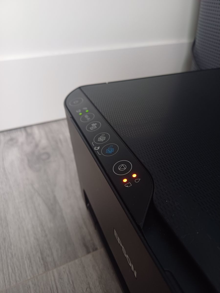

    Cześć wszystkim!
    Piszę w sprawie drukarki EPSON model L3150. Podczas robienia aktualizacji zdalnej za pomocą telefonu komórkowego przez przypadek odłączyłem drukarkę od zasilania. Od tego czasu drukarka nie chce ani się włączyć ani wyłączyć za pomocą użycia przycisku zasilania. Po podłączeniu pojawiają się tylko wszystkie cztery kontrolki. Kontrolki ani nie mrugają ani nie gasną po określonym czasie, tylko po prostu świecą. Po podłączeniu drukarki do laptopa nie jest nawet wykrywana, a cała drukarka jest już po gwarancji. Wie ktoś może, jak rozwiązać ten problem? Dziękuję za wszelkie odpowiedzi.
    Panel kontrolny drukarki EPSON L3150 z wszystkimi włączonymi diodami.

    Należy wgrać wsad programatorem. Nie wiem czy w poniższym linku w spakowanym pliku jest też wsad.
    https://www.elektroda.pl/rtvforum/topic3814152.html
    lub
    https://www.elektroda.pl/rtvforum/topic3892485.html#20014498
    https://epson.com.jm/Support/Printers/All-In-...SPT_C11CG86301?review-filter=Windows+7+64-bit

    >>21103220 Miałem taki sam problem, rozwiązaniem było to, że jedna taśma sama się odpięła. Po odpowietrzeniu szczykawką tunerów (zajęło mi to 6 godzin, zabawa w przelewanie do słoiczka i musisz mieć tyle szczykawek, ile kolorów). Masz na yuotubie filmiki, jak to się robi. Odkręć dwie śrubki z przodu i sprawdź 3 taśmy białe, czy one czasem się nie wysunęły/wypięły. Może być zatkana głowica (facet pokazuje na filmiku, jak to się robi) lub poduszki uszkodzone.
