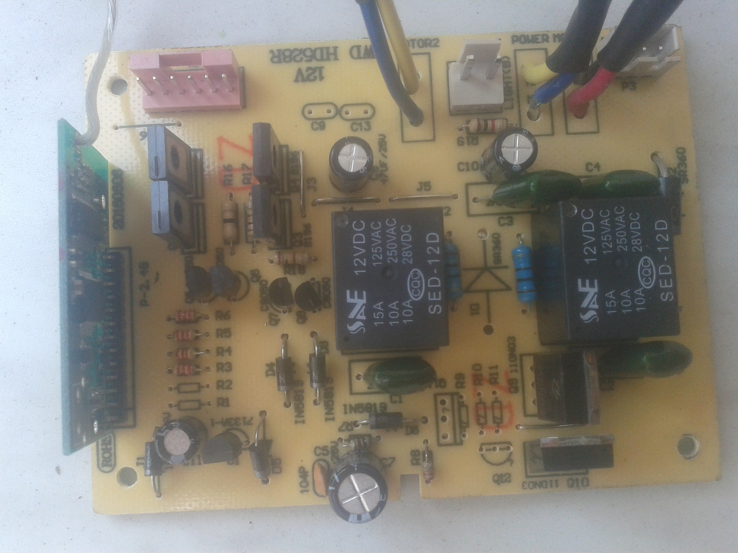

    Samochód zabawka (dwa silniki na tylne koła, soft start). Samochód nagle przestał reagować na włącznik stacyjki typu mikroswitch. Mikroswitch dobry, aku również (napięcie na wejściu płytki sterownika 12.7V, po naciśnięciu stacyjki nie zmienia się), bezpiecznika nie widzę, kondensatory nie spuchnięte. Sterownik jak na zdjęciu. Na tej bocznej plytce jest transceiver xn297 oraz uklad który ma zamazane oznaczenia. Może to jakiś uC? ale w takiej zabawce? Chociaż stacyjka jest włączana mikroswitchem. Może ktoś miał na warsztacie ten sterownik. Dzień dziecka minął, a auto kaput :(

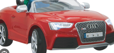

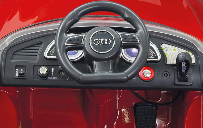

    Daj foty auta, co to za model. Fota woza i pulpitu. Stosowano bezpiecznik przeciążeniowy...

    Added images
    • Samochód zabawka nie reaguje po naciśnięciu przycisku stacyjki deska1.png (420.33 KB) Musisz być zalogowany, aby pobrać ten załącznik.
    • Samochód zabawka nie reaguje po naciśnięciu przycisku stacyjki auto1.png (117.38 KB) Musisz być zalogowany, aby pobrać ten załącznik.

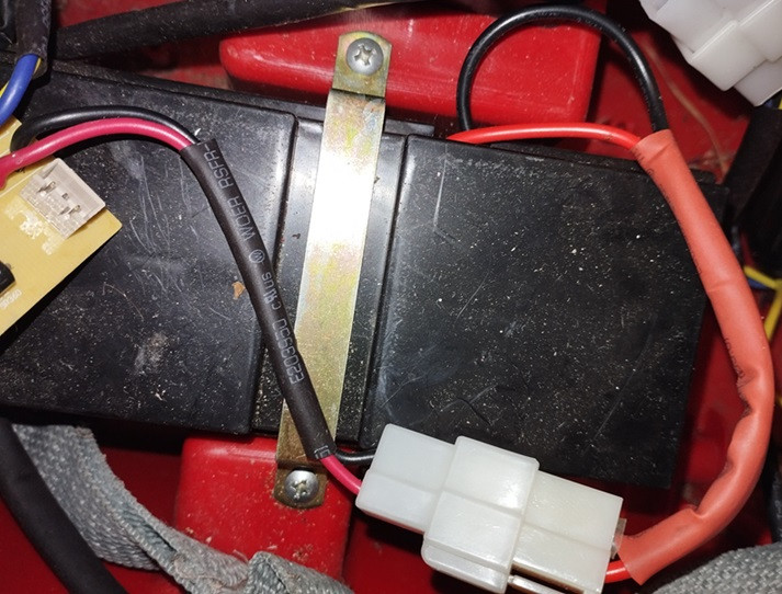

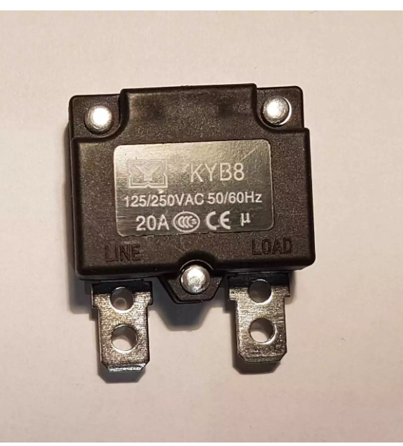

    Witam - tak wygląda bezpiecznik jest pod siedziskiem blisko akumulatora ;
    Widok bezpiecznika KYB8 o napięciu 125/250VAC i natężeniu 20A.

    Bezpiecznika brak, zasilanie jest bezpośrednio z aku (poprzez białą złączkę) podawane na płytkę sterownika (foto)

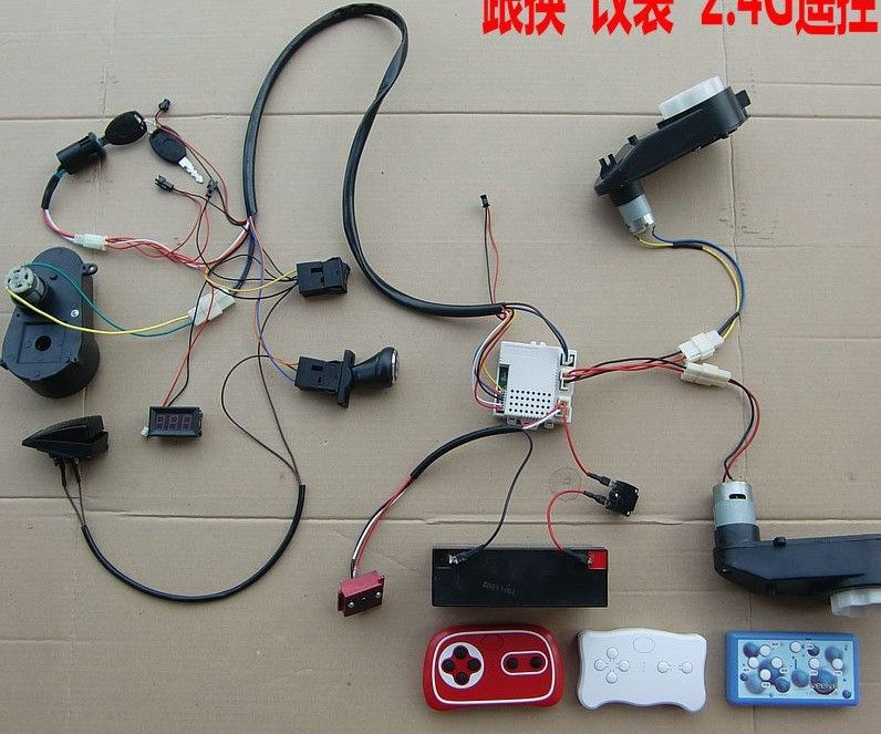

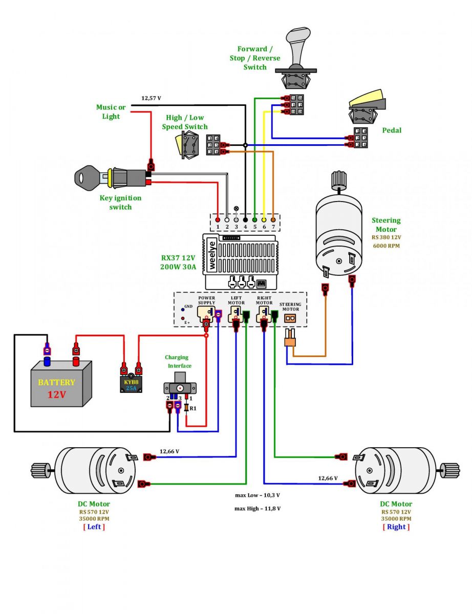

    Witam - proszę zamieścić fotki przewodów które idą z akumulatora do regulatora . wygląda to między innymi tak;
    Schemat okablowania połączeń od akumulatora do regulatora w samochodzie zabawkowym.
    Lub tak ;
    Zdjęcie przewodów i elementów elektrycznych układu kierowanego samochodzika na tle tektury.
    Czy to jest nowy samochodzik czy odkupiony od kogoś ?

    Tak jak wspominalem, bezposrednie połączenie ze sterownikiem. Schemat jest troche inny, ponieważ stacyjka jest na przycisk (mikroswitch). Kupiony nowy ale już jakiś czas temu.
