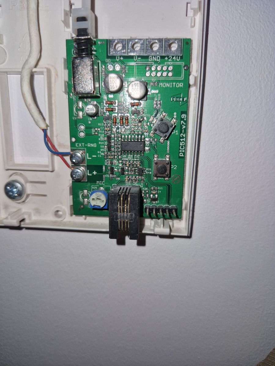

    bardzo głośno słychać jak ktoś dzwoni przez domofon, czy można coś na to poradzić?
    Jak zmniejszyć głośność dzwonka w aparacie domofonowym Proel PIC-512?
    Instrukcja:
    2.1 Regulacja głośności
    Regulacji głośności dokonujemy wyłącznie w czasie dzwonienia, używając przycisku P2. Podczas trwania sygnału dzwonka, każde naciśnięcie przycisku P2 zmienia jego głośność.
    Regulacja jest cykliczna, czyli przy każdym naciśnięciu przycisku P2 następuje najpierw zmniejszanie głośności, aż do osiągnięcia minimalnej możliwej wartości. Kolejne naciśnięcia P2 – zaczynają ponownie zwiększać głośność sygnału aż do wartości maksymalnej. Po jej osiągnięciu – następuje kolejne odwrócenie kierunku regulacji.
    https://proel.pl/main_libs/files/assets/1/Ins...slugi/Instrukcja%20obslugi%20PC512%20v302.pdf
