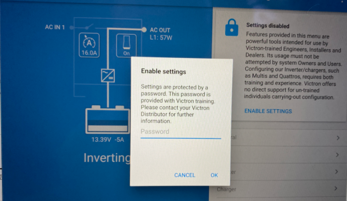

    Mam instalacje victrona. Kupiłem interfejs komunikacyjny INTERFACE MK3-USB C.Podłączyłem do komputera i do kabla komunikacyjnego otworzyłem aplikacje VictronConnect ale nie umiem wejść w ustawienia systemu .Prosze o pomoc jak to otworzyć.

    O ile pamiętam to 3 duże zetki są hasłem.

    Ja nie pomogę, zaglądałem tam z rok temu, zaktualizowałem soft, ustawiłem baterię i podłączyłem pod Venus OS i zapomniałem.
    Ekran konfiguracji systemu Victron z prośbą o hasło.

    No zdjęcie ci wkleiłem.
    Instalujesz VictronConnect, rejestrujesz się na portalu VRM, podłączasz interface - VC wykrywa Multiplusa, klikasz połącz, klikasz na Enable Setting, wpisujesz hasło i jesteś w ustawieniach.

    Drugi post - ZZZ .

    DZIĘKI. Wszystko ładnie się udało, wszedłem w ustawienia i ustawiłem ładowanie aku. na 100%, bo tak miałem kiedyś, a później było zmniejszone do 95%, i teraz znowu potrzebuję 100%. No i jest problem, bo nadal ładuje się tylko do 95% i nic więcej. Co może być przyczyną, że nie chce ładować do 100%. A na dworze piękne słońce, aku. 95% i już jest bezczynność, dalej nie chce ładować.

    Jedyne co mi przychodzi do głowy to ustawienia Grid - Renewable. Możesz zablokować w nich ładowanie ładowarką sieciową do pewnego poziomu by resztę zrobił zewnętrzny kontroler MPPT.
    A faktycznie, nie napisałeś co za urządzenia właściwie ustawiasz.
