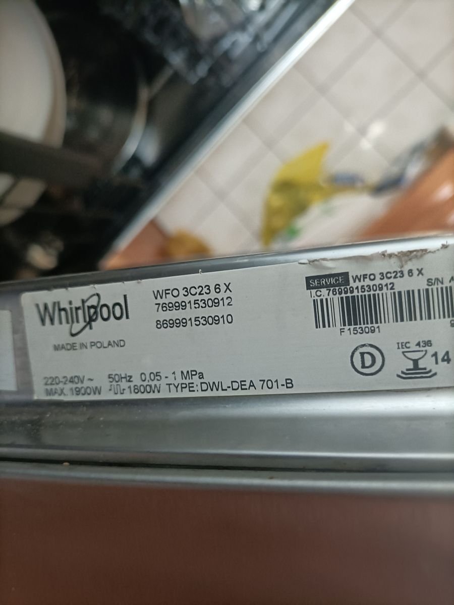

    Zmywarka Whirlpool wfo3c236x nie pobiera soli. Wymieniony zbiornik czujnik zmętnienia. Ustawione różne twardości wody. Zbiornik na sól suchy jak piepsz.
    Dodam że na wyświetlaczu nie ma błędów. Nawet jak wypne czujnik poziomu soli do którego dochodzi 12v. Niewiem gdzie szukać przyczyny.
    Do zaworu dochodzi na jednym przewodzie 230v przewody przedzwonione jest ciągłość.
    Zostaje sterownik Etykieta informacyjna zmywarki Whirlpool WFO3C23 6X w kuchni.

    Brak sterowania z modułu lub aktywna funkcja tabletek 3in1 jeśli ten model takowa posiada.

    >>21110144
    Mimo nie włączonej funkcji tabletek zbiornik suchy. Wychodzi, że będę zmuszony wyciągnąć sterownik
