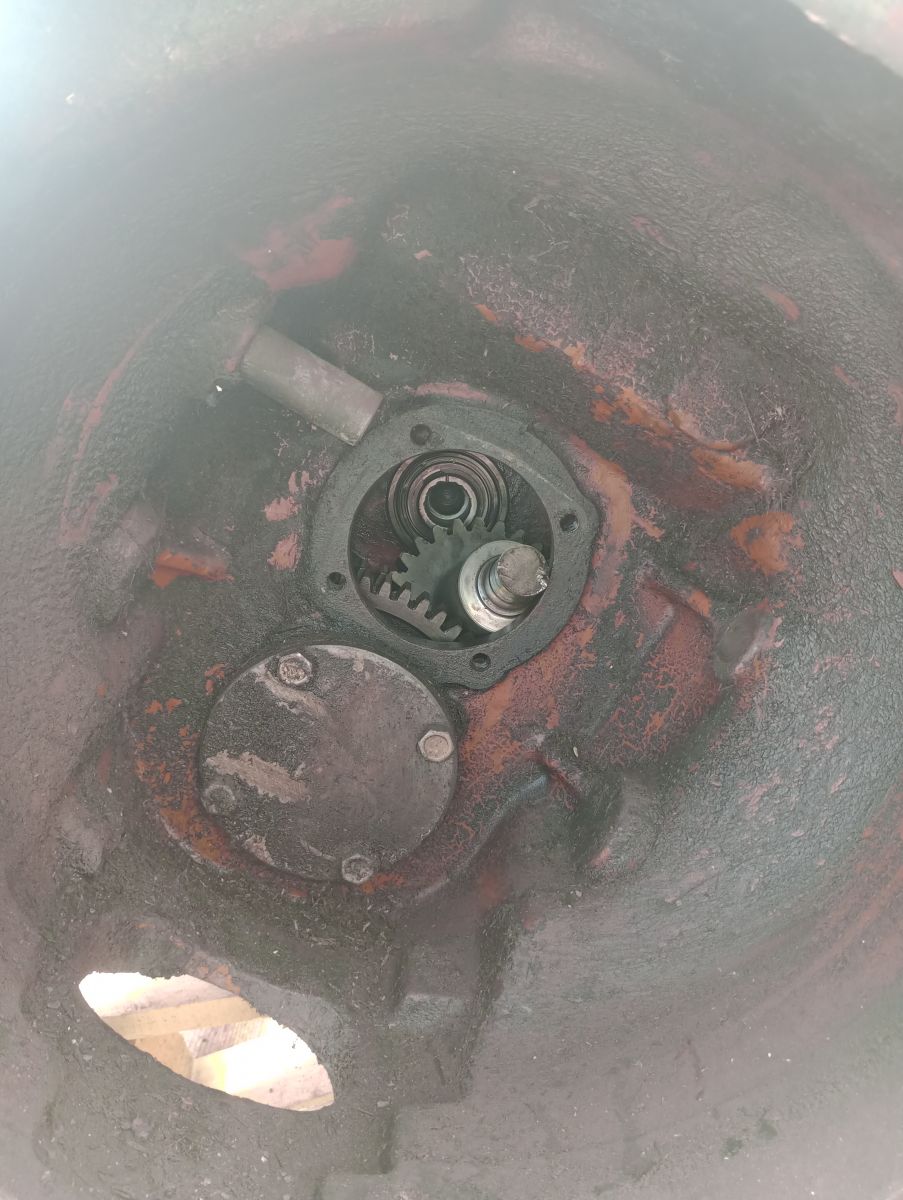

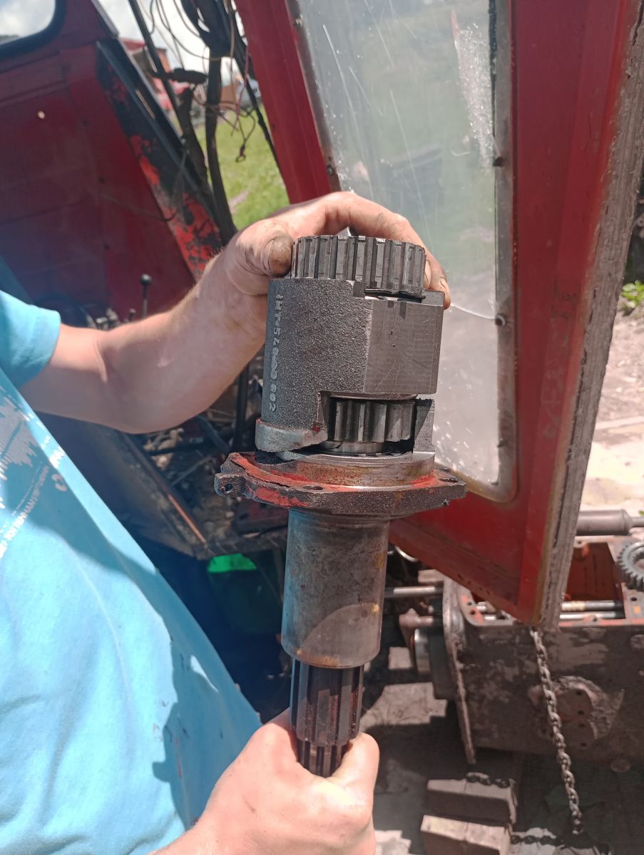

    Gdzie znajdę albo jak się nazywa ten element skrzyni biegów IMT 579. Osoba trzyma element skrzyni biegów ciągnika IMT 579. Wnętrze skrzyni biegów z widocznym mechanizmem zębatkowym w traktorze IMT 579.

    A tam nie ma przypadkiem skrzyni MFa? Nr katalogowy do fergusona to 1867223M1

    Chyba to jest to. Bardzo dziękuję.

    Wygląda mi to na tulej od załączania biegów pełzających od mf 255. Nr nie mogę znaleźć, a przez najbliższe kilka dni nie będę miał dostępu do katalogu. Musisz poczekać może ktoś sprawdzi i podrzuci nr katalogowy

    Sytuacja jest taka że z MF części są podobne ale cieńsze. Kupiłem katalog części wpisuje nr części wyskakują mi na chorwackich stronach z wymiarami i tak dalej szukam w Polsce.
    Dziękuję wszystkim za zaangażowanie.
