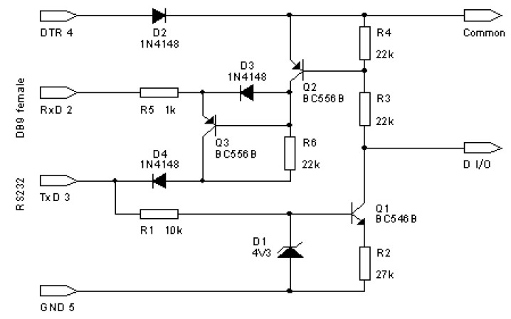

Witam, mam trochę nietypową prośbę.
Mianowicie zrobiłem sobie interface w postaci zwykłej płytki umieszczonej w obudowie.
Teraz chciałbym to wszystko zrobić w smd i zmieścić w obudowie wtyczki DB9.
Interface ma zaledwie 12 części z tego 3 to tranzystory a reszta to opory i diody.
Dobrze by było gdyby była to płytka jednostronna.
Wiem że jest możliwość zmieszczenia tego w obudowie DB9 - widziałem już takie konstrukcję.
SMD nigdy się nie zajmowałem więc ciężko jest mi zaprojektować płytkę, a jeszcze bardziej dobrać odpowiednie elementy.
Jeśli ktoś mógł by mi w tym pomóc, byłbym bardzo wdzięczny.
pozdrawiam
Adrian
