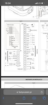

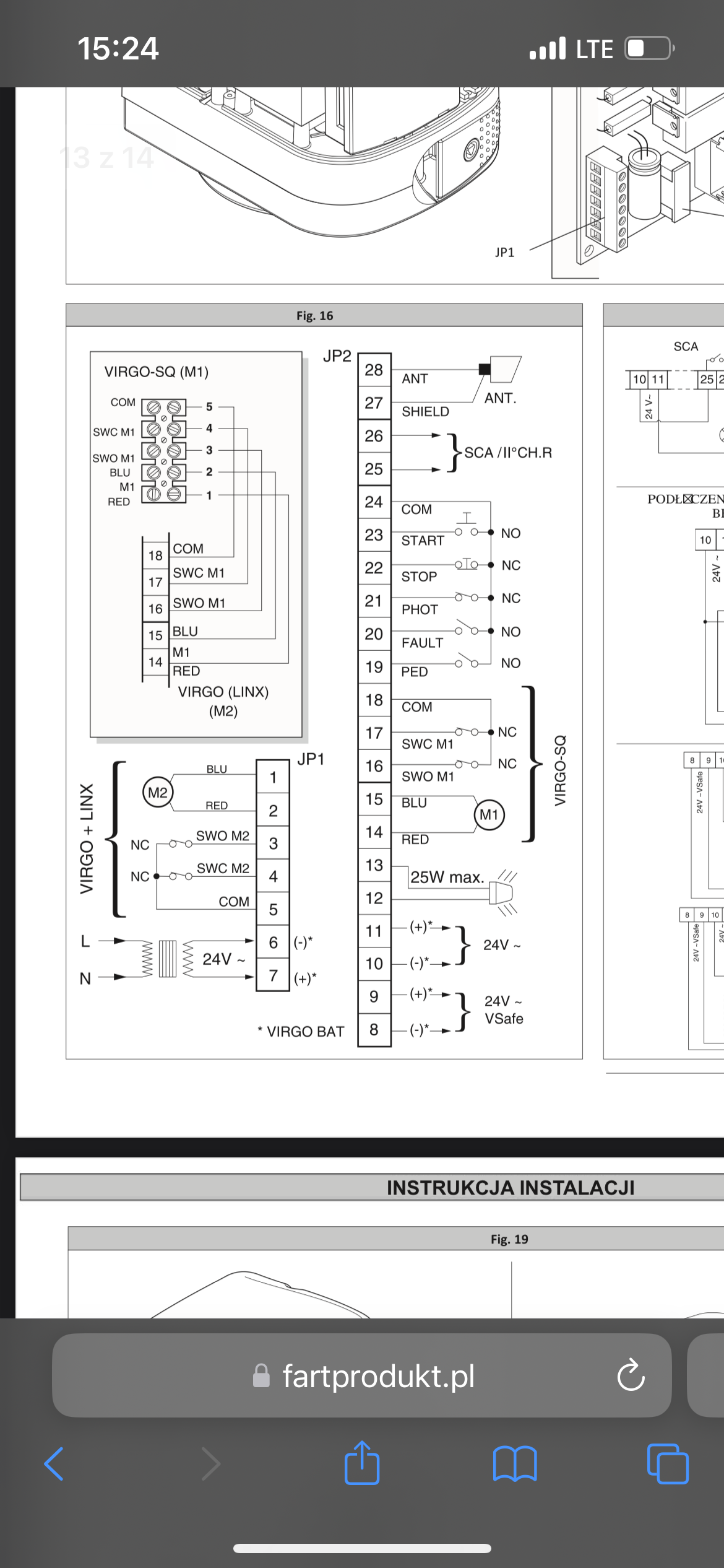

    Witam. Mam pytanie w związku z automatyką BFT Virgo. Pod które zaciski podłączyć przycisk zewnętrzny, żeby brama mi się otwierała i zamykała? Zamieszczam zdjęcie schematu centrali Schemat podłączenia centrali automatyki BFT Virgo

    Sprawa rozwiązana. Podłączyłem przycisk pod COM i START (23,24).
