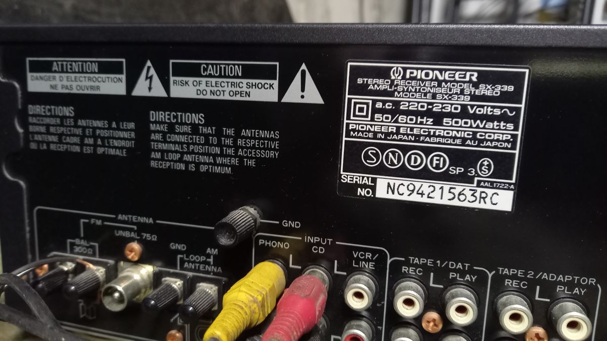

    Wzmacniacz jaki masz ma moc 2*50w przy 8om. 500w to maksymalny pobór prądu z sieci. Na dworze w tej cenie nie uzyskasz super basu. Na zewnątrz szukaj z estrady ale znowu do domu się nie nadaję za bardzo i odwrotnie domowe kolumny nie nadaje się na zewnątrz. Ewentualnie szukaj coś typu JBL party box

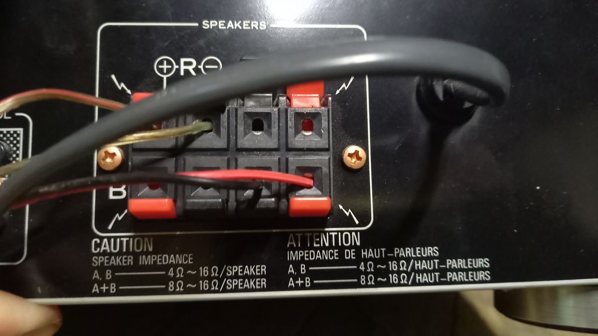

    To jest mój wzmacniacz ale nie znam się aż tak by ci odpowiedzieć Tylny panel wzmacniacza Pioneer z różnymi wejściami i ostrzeżeniami. Zbliżenie na tylny panel wzmacniacza z podłączeniem kabli głośnikowych.

    Przy zestawach głośnikowych 4 Ω ten wzmacniacz da 2 x 85W i to wszystko. 2 x 55W da na 8 Ω .

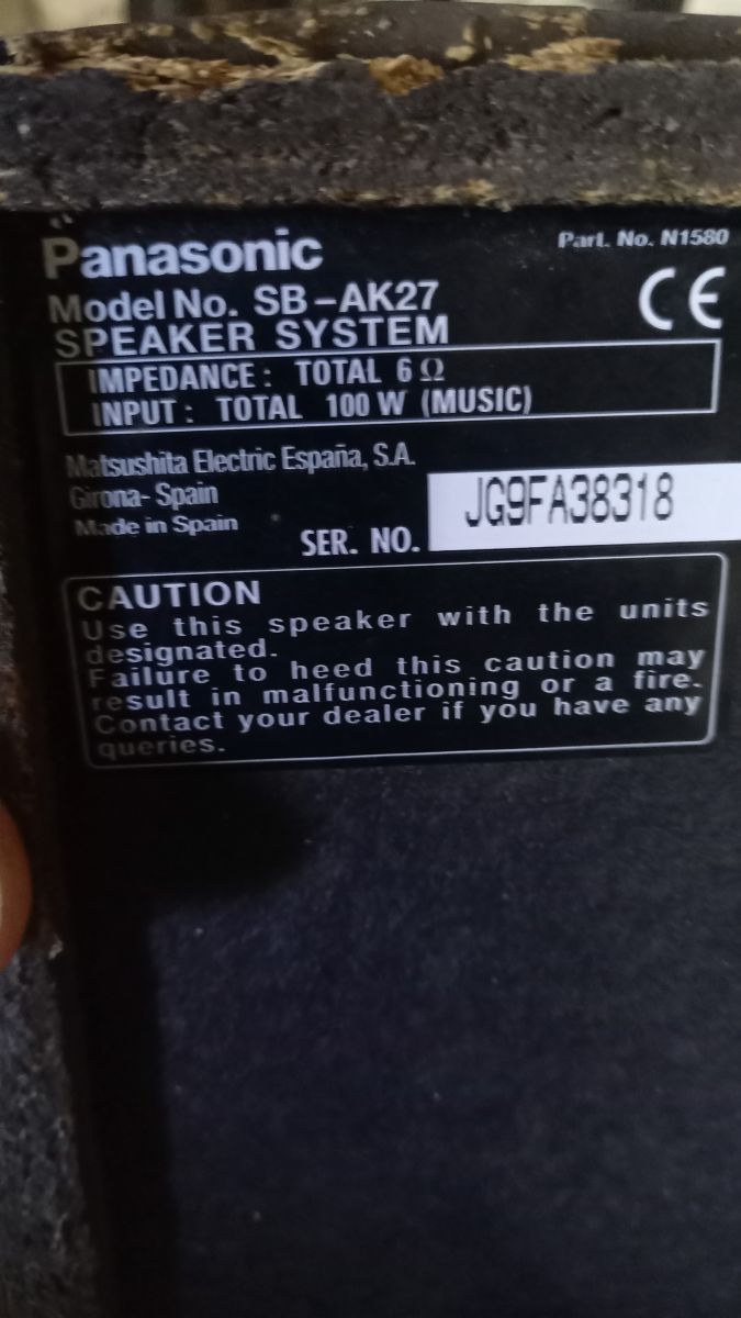

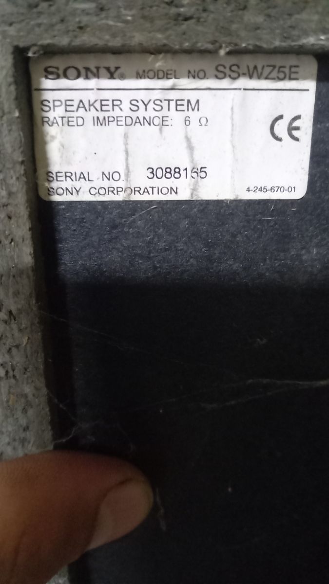

    @myro777 Mozesz wrzucić te zdjęcie kolumn SONY 100W ? Właściwie plakietkę.
    Faktycznie chyba w ogóle sie nie znasz, bo dlaczego jedną kolumnę masz podłączoną do A, a drugą do B?
    Jedna para kolumn (R - prawa, L - lewa) powinna być podłączoną pod jedną parę A lub B.

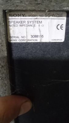

    Witam ja jak wspomniałem nie bardzo się znam a dla mojego słuchanie nie musi to być pierwsza pułka mogą byś używane aby były sprawne i zadbane a co by było dobre w mniej więcej cenie nie musi to być odrazu 500zł mogą być jakieś używane za 200zł oby były ok pozdrawiam
    to są moje kolumny mam 2 panasonika i 1 sony Tabliczka znamionowa głośnika Panasonic model SB-AK27. Etykieta głośnika Sony z modelem SS-WZ5E i impedancją 6 Ω.
