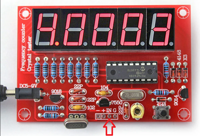

    Pytanko dotyczy modułu do samodzielnego zlutowania do pomiaru częstotliwości rezonatorów kwarcowych.
    Link: https://www.youtube.com/watch?v=EXpmtqHmRTo&ab_channel=RadioHobby.
    Działa lecz tylko mierzy kwarc powyżej 5 MHz.
    Od 5-ciu w dół... żadnego.
    Zero.
    Co jest z nim nie tak?
    Jako tester kwarców ma zakres:
    Zakres testu kryształu: około 4MHz-48MHz
    A jako częstotliwościomierz:
    Zakres częstotliwości: 1Hz-50MHz
    Chińskie, dwa w jednym.
    Warto czytać specyfikację "urządzenia" a nie opierać się na jakiś filmikach z YT.

  • #5 21119730
    gumisie
    Posty: 17830
    Pomógł: 1667
    Ocena: 2478
    PIKKOSRV napisał:
    Jak sie ma ten moduł teraz do pomiarów niskiej czestotliowsci..co z nim zoribc
    Kwarców, czy częstotliwości sygnału wejściowego?
    Aby to urządzenie wykorzystać jako miernik częstotliwości, sygnał należy podłączyć do złącza (czerwona strzałka).
    Płytka drukowana z wyświetlaczem LED i złączami na mierniku częstotliwości
