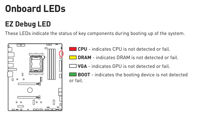

    Witam, mam problem. Otóż złożyłem nowy zestaw i mam taki problem, że przy próbie włączenia podświetla się tylko led na pamięci RAM, wentylatory i diody na płycie głównej nie reagują. Co może być przyczyną ? Próba bez grafiki i ram nic nie poskutkowała.

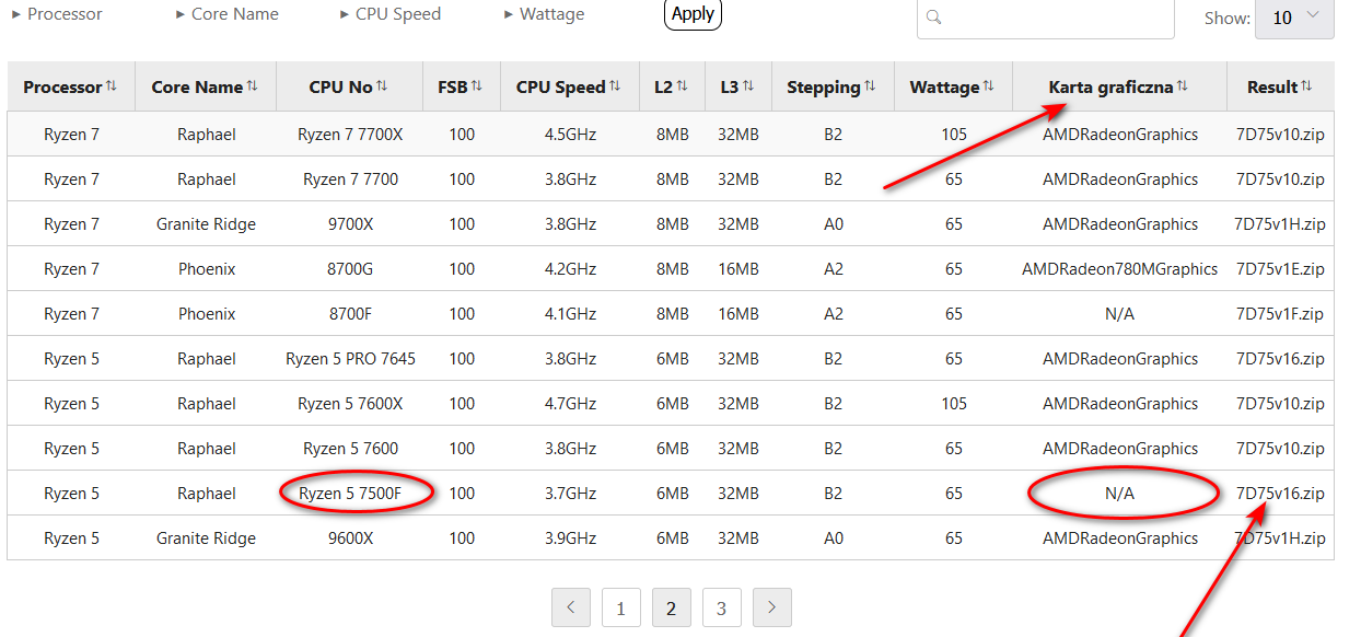

    artur04c napisał:
    Próba bez grafiki
    No i nie pójdzie, bo procesor nie ma integry :)
    Zacznijmy od najbanalniejszej opcji - wyjście video wpięte w GPU? Nie wpiąłeś w płytę z rozpędu? :)

    Ale zawsze pamiętam, że jak był jakiś problem to wentylatory chociaż drgnęły, a tu nic. Nie wiem czy nie odpiąć całego zasilania i na "krótko" wzbudzić zasilacz na chwilę bo tu widać brak prądu jak by coś nie było podłączone. MBO szeroka wtyka podpięta, 2x zasilanie CPU 2x zasilanie GPU, kabli do dysków nie ma bo na razie jest m2. włożona w 2 slot.
    Nowy zestaw PC nie uruchamia się, tylko świeci się LED na RAM.
    Tym bardziej te ledy zero, nawet nie mrugną.

    Ruszyła maszyna, ale na sucho bez obudowy ekranu i osprzętu. Świeci sie zielony led więc powinno być ok. Zaraz ponownie montuję płytę główną do obudowy i zobaczymy co będzie.
  • #16 21123177
    artur04c
    Posty: 662
    Ocena: 97
    Okazało się, że oryginalny nowy kabel modularny, który zasila cpu ma przerwę w obwodzie. Zmieniłem z używanego i wszystko ruszyło. Czyli tak jak podejrzewałem, że za mało prądu idzie. Dziękuję wszystkim za próbę pomocy ! ;)
