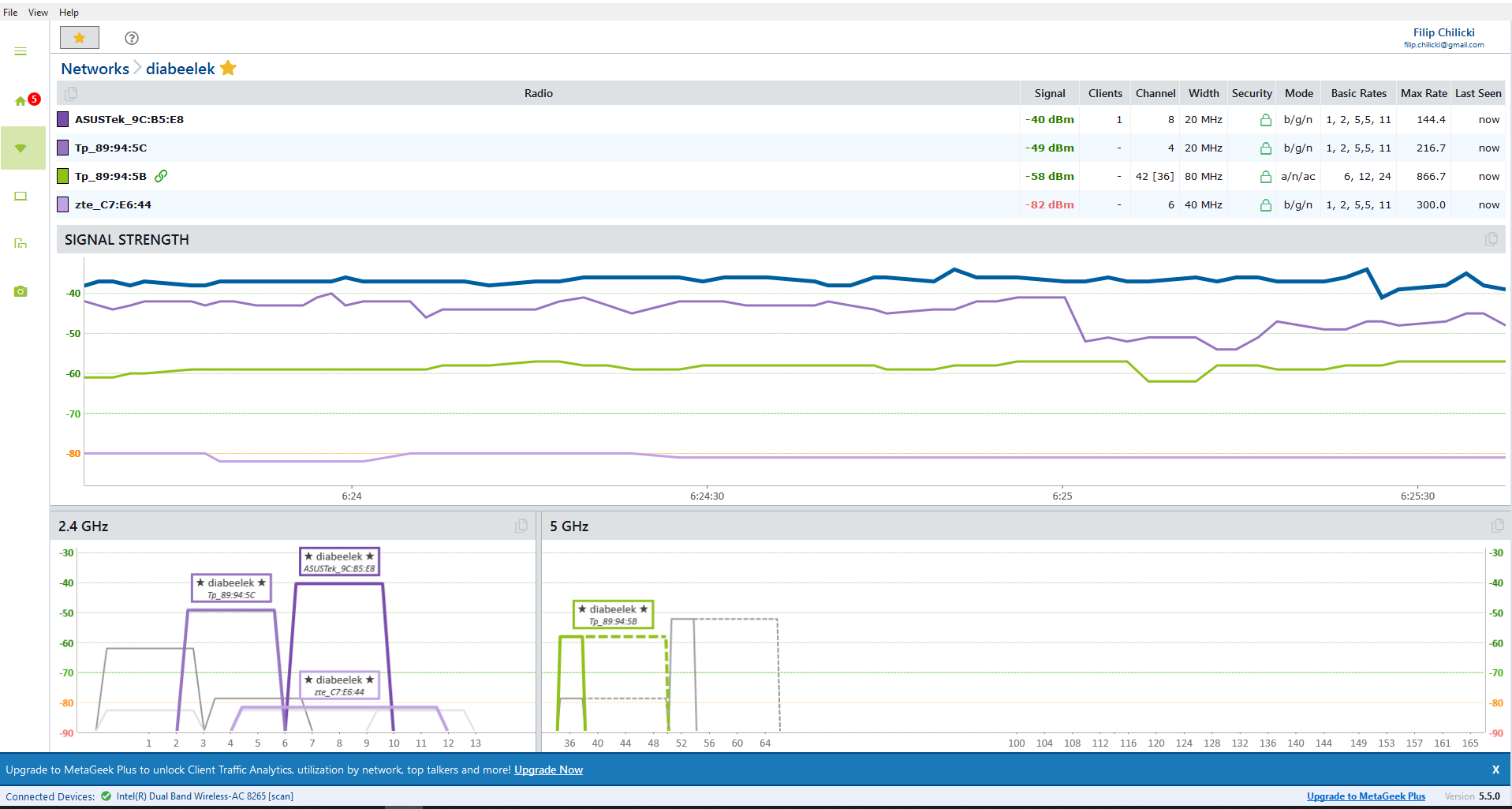

    mam mały problem z łączeniem do strony routera/modemu.
    Od początku.
    Instalacja w domu wygląda tak.
    Na strychu jest modem ZTE 286D z adresem IP 192.168.32.1
    Do modemu po LAN podpięty jest rejstrator z 5 kamerami z IP 192.168.32.200
    Do modemu po LAN podpięty jest Archer C6 z IP 192.168.32.2 od niego po kablu jest tylko podpięty dekoder
    Do modemu po LAN podpięty jest Asus RT1200 z IP 192.168.32.3 od niego wszystkie urządzenia są podłączone po wifi
    Do modemu po LAN podpięty jest dekoder który ma 192.168.32.4
    Asus i Archer mają kabel wpięty do LAN a nie do WAN czyli do gniazda żółtego.
    Są one ustawione w trybie AP bez DHCP
    Potem one dalej rozgłaszają sieć.
    Na Asusa i Archera mogę sie zawsze zalogować po IP.
    Na ZTE 286D nie mogę ani z komórki ani z laptopa ani nic.
    Ale internet cały czas jest.
    Żeby wejśc do modemu muszę go odłączyć od prądu i podłączyć jeszcze raz i wtedy przez 2/3minuty udaje mi się na niego zalogować.
    Ogólnie w sieci pracuje jakies 25 urządzeń.
    Powiedzcie mi co może być nie tak że do tego modemu nie można się zalogować?
    Zrzut z inssidera poniżej.
    Ewentualnie powiedzcie mi jak zbudować sieć która będzie działała w ten sposób, sprawnie i wydajnie.
    Na strychu modem LTE do którego po LAN wpinam rejestrator z 5 kamerami
    Na strychu wpinam dwa routery bezpośrednio do modemu które będą działały jako AP na osobnych piętrach najlepiej jako Mesh(żeby szybko przełączało wifi)z tym że musiałby mieć też możliwość wpięcia do tych AP/Mesh urządzeń po LAN.
    Z góry dzięki za pomoc.
    PS. Prędkość i stabilność internetu jest ok - nie ma przerw/zwolnień itp.
    Zrzut ekranu z programu inSSIDer pokazujący siłę sygnału i konfiguracje sieci Wi-Fi

    Pokaż wyniki komendy ipconfig /all w dwóch sytuacjach: zaraz po uruchomieniu ZTE 286D, gdy jeszcze jest dostęp i po paru minutach, gdy dostęp znika. Coś się chyba dzieje w konfiguracji sieci. Istotne są: adres IP komputera, maska, brama i DHCP Server

    >>21125241
    Cały czas takie same parametry

    Rozumiem, że akurat ten C6 pracuje jako AP (połaczony kablem do routera), a że dekoder jest blisko, C6 jako switch daje sygnał do tego dekodera.
    Ja bym powyłączał IPV6, ale nie wiem, czy to jest przyczyna.
