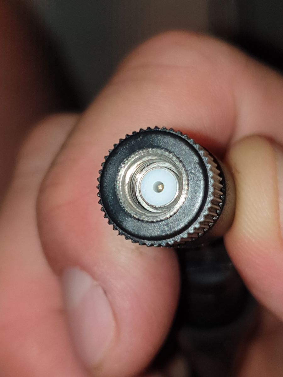

    Gradek, masz głowę do tego! Patrzę teraz na antenę, a tam..
    Bolca prawie nie widać. Chyba nowa antena need Zbliżenie na złącze antenowe w ręce. .
  • #40 21164175
    gradek83
    Posty: 9047
    Pomógł: 925
    Ocena: 2076
    Nie powinno to tak chyba aż głęboko być. A jak to przy FP wygląda. Może tam coś weszło do gniazda i się bolec wbił bo gniazdo zapchane.

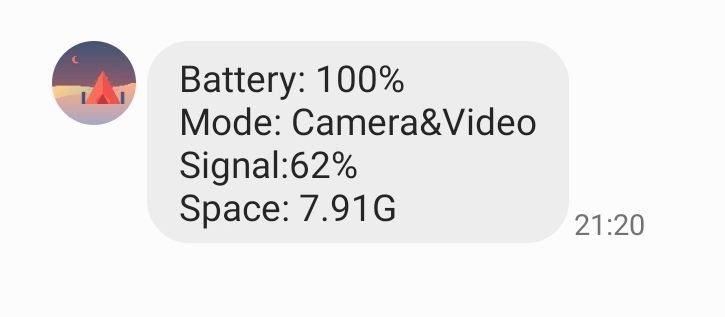

    Założyłem antenę. Wrzuciłem na swoje miejsce ale zasieg dramat. Musze cos wymyslec Zrzut ekranu z aplikacji pokazujący informacje o stanie baterii, trybie, sile sygnału i dostępnym miejscu.
  • #42 21171345
    gradek83
    Posty: 9047
    Pomógł: 925
    Ocena: 2076
    Znajdź lokalizację gdzie montujesz FP i sprawdź na mapie odległość do najbliższego nadajnika BTS tej sieci z której korzystasz https://beta.btsearch.pl/

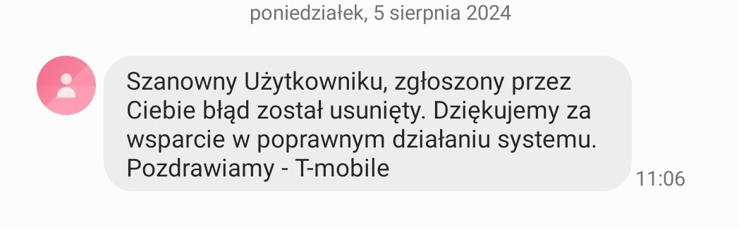

    Zgłosiłem problem do tmobile. Po miesiącu dostałem taką odpowiedź. Zdjęcie w załączniku. Aż mnie kusi, aby włożyć z powrotem kartę tmobile, bo może rozwiązali problem systemowo. 😀
    Zrzut ekranu z wiadomości od T-mobile informującej o usunięciu zgłoszonego błędu.
  • #44 21181576
    gradek83
    Posty: 9047
    Pomógł: 925
    Ocena: 2076
    Sprawdź i daj znać.

  • #46 21186967
    Michpe
    Poziom 6  
    Posty: 24
    Aż nie chce się wierzyć. Zmieniłem konfigurację z plusa na tmobile. Wszystko działa. Widocznie coś operator musiał pozmieniać w ustawieniach systemu. Po telefonicznej interwencji w boa tmobile i dokładnym opisie usterki naprawili problem. Wszystko działa jak należy. Zasięg 55-67%. Mamy to! Pozdrowienia dla wszystkich i dziękuję za życzliwość. Piona 🖐🖐
