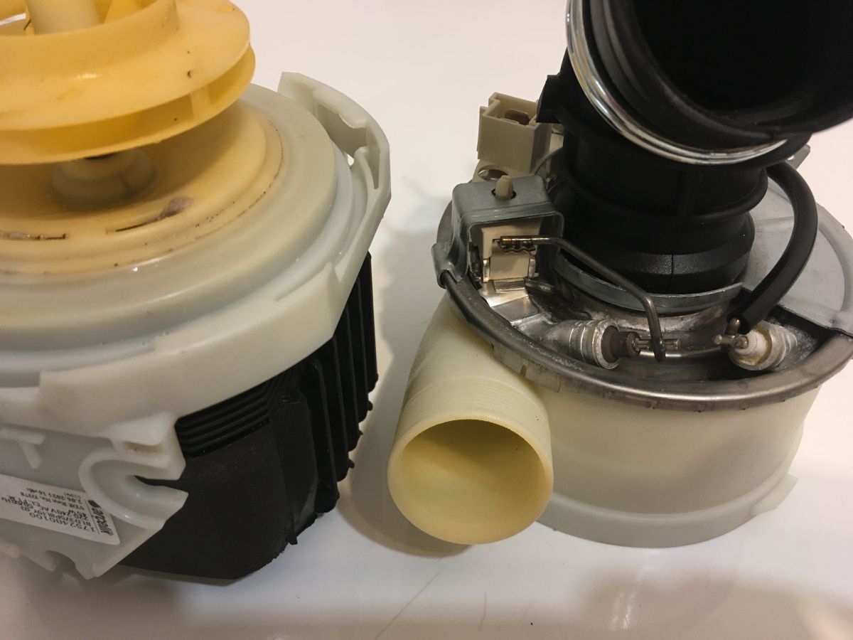

    Cześć,
    mam zmywarkę Beko DIN28422. Wyrzuca mi różnicowe zabezpieczenie 30mA kilkanaście sekund po tym jak rusza program z temperaturą. Mogę puścić płukanie ale też się zdarzy, że wyrzuca. Ale przynajmniej wyrzuci wodę. Dwa tygodnie temu rozebrałem ją od dołu, coś poruszałem kable i normalnie pracowała do dziś. Znowu wyrzuca zabezpieczenie. Ostatnio mierzyłem przebicie na grzałce i nic, ale tylko w zakresie do 2M omów, więc może za nisko. Wydaje mi się, że na programach z temperaturą wyrzuca w momencie, kiedy rusza pompa wody i grzałka. No właśnie, nie jestem pewny czy wraz z pompą startuje grzałka. Te dwie rzeczy są u mnie zintegrowane niestety.
    Czy byłaby jednak pompa-grzałka do wymiany? Z góry dzięki za sugestie.
    Jarek

    Do rozebrania slnik pompy i sprawdzenia korpus, czy nie jest przetarty.

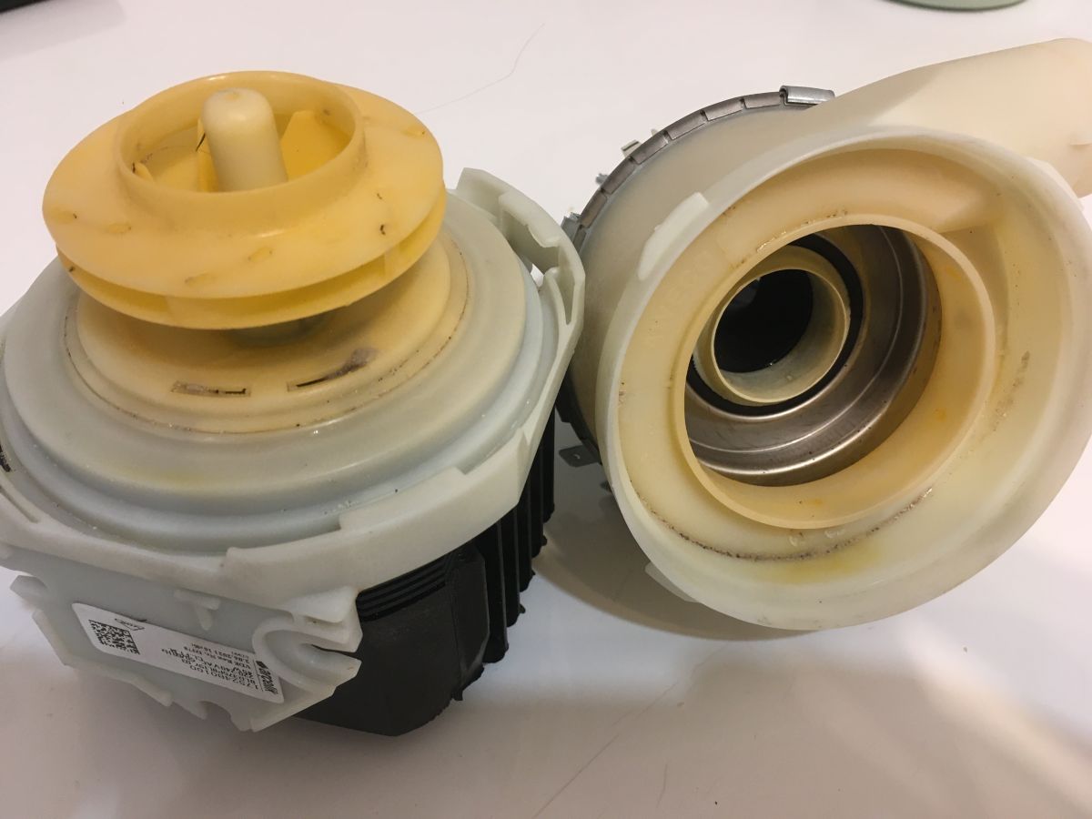

    Czy tak duży luz jest dopuszczalny? Coś mi podpowiada, że tak, bo taka konstrukcja silnika, ale pewny nie jestem.
    Niestety nie widzę na obudowie nic niepokojącego. Ale może wprawne oko coś wyłapie ;)

    W Beko dopuszczalny jest każdy luz, bo zmywakowi to nie wadzi, nie mniej to już agonia silnika albo i śmierć.
    Żeby sprawdzić korpus, musisz zdjąc obudowę i ściągnąć cewki stojana.
    Catmusic napisał:
    oskręcaj zmywarkę. Podłącz wszystkie przewody oprócz tych do pompy myjącej.
    Po kiego grzyba robić sobie podwójną robotę ? Wystarczy zdjąć cewki stojana i obmacać korpus i wszystkobędzie jasne.

    Niekoniecznie, nowa pompogrzałka kosztuje kilka stówek, zmywaka za to się kupić nie da, ale przy Beko trzeba zawsze obejrzeć całą maszynę, bo to budżetówka i potrafi się to i owo w nich sypać.

    Cześć, nie sprawdzałem elektryki, poszedłem za radą, że luzu nie ma być. Kupiłem nową pompę/grzałkę za 350zl :( Sprawdziłem nową i nie znalazłem wyczuwalnego pod palcem luzu, ani promieniowego, ani osiowego. Złożyłem i wszystko gra.
    Na co chciałbym zwrócić uwagę to jednorazowa opaska na wylocie pompy. Jak się ją delikatnie rozbroi to można ją wykorzystać ponownie. Trochę pracy manualnej i dobre kleszcze. Generalnie nie polecam tego, opaska kosztuje grosze a w razie przecieku znowu naprawa. Już po wymianie widziałem na sieci, że niektórzy sprzedają pompę/grzałkę razem z nową opaską. Spoko chwyt marketingowy. Poza tą opaską to wymiana pompy/grzałki jest rzeczywiście stosunkowo prosta.
    Życzę braku luzu na pompach.
    Dziękuję wszystkim, pozdrawiam.
