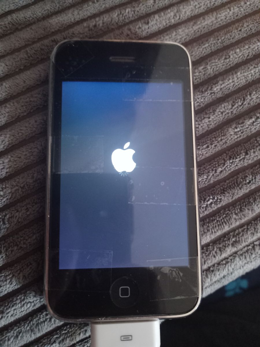

    Telefon z logo Apple i ikonką ładowania zawieszony na ekranie startowym.
    Po przywróceniu do ustawień fabrycznych telefon nie włącza się, zawiesza się na ekranie ładowania, wyświetla się logo apple a na nim ikonka ładowania, komputer go nie wykrywa i nie ma jak zainstalować systemu od nowa

    Wyłącz telefon. Trzymając guzik Home i Power, wciśnięte razem włóż Lightning (twój kabel do ładowania - podłączony do komputera) do telefonu. Poczekaj chwilę... zobaczysz ikonę iTunes na ekranie. Uruchom iTunes w komputerze, w międzyczasie. Pojawi się komunikat "Twój iPhone wymaga uaktualnienia lub wystąpił błąd, który wymaga uaktualnienia lub odtworzenia...". Wybierz "uaktualnij", jeśli chcesz zachować dane. Jeśli wolisz zryć to do gołej ziemi, wybierz odtwórz. Jeśli nie ma awarii usterkowej (elektrycznej) wewnątrz, problem zostanie rozwiązany.

    Dzięki za pomoc, ale po wykonaniu pierwszych kroków nie pojawia się logo iTunes

    W takim razie źle to zrobiłeś albo masz uszkodzony kabel albo ja źle pamiętam (co też się czasem zdarza :-) ).
    Spróbuj bez klawisza Power - wyłącz telefon, odczekaj minutę, naciśnij Home (trzymaj naciśnięty cały czas) i włóż podłączony do komputera (oczywiście włączonego) Lightning.
