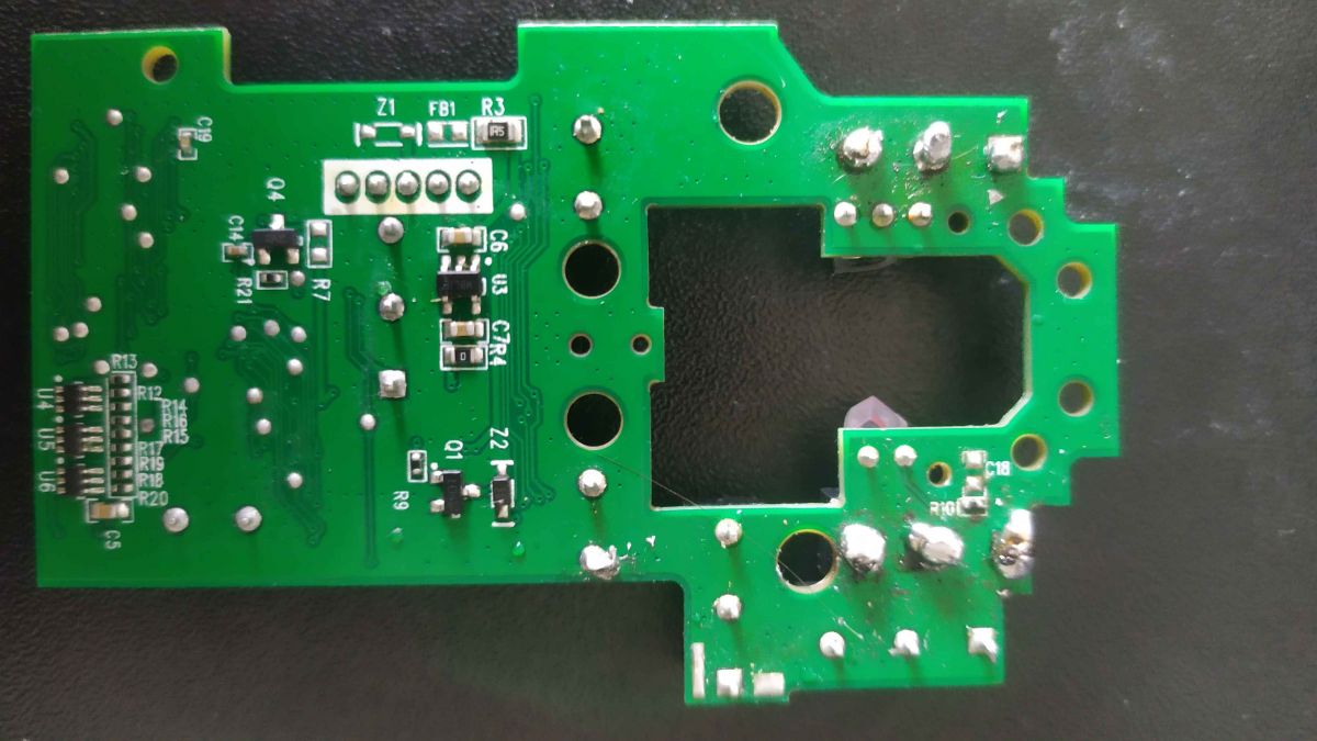

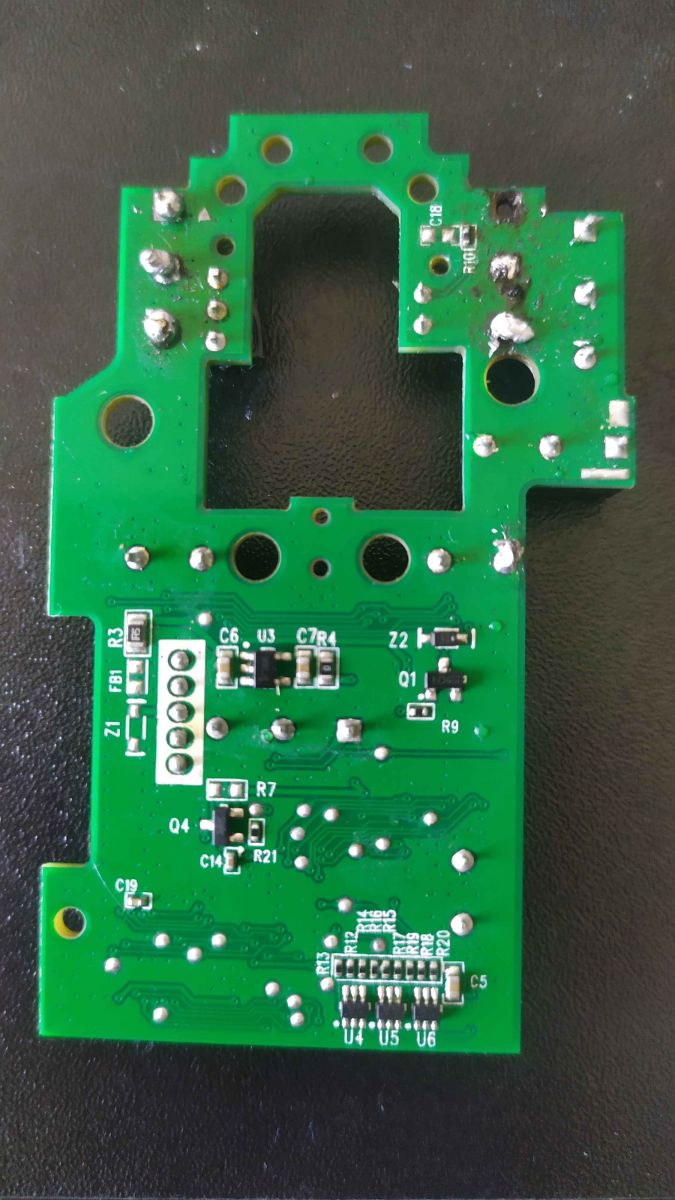

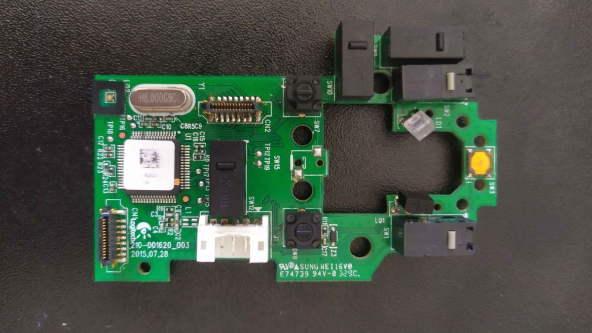

    Witam wszystkich, szukam pomocy przy naprawie myszki Logitech G502 Hero. Wczoraj postanowiłem, że pierwszy raz wezmę lutownicę do ręki i wymienię przełączniki w myszce na lepsze. Niestety chyba udało mi się zepsuć wejścia po prawej stronie, ponieważ prawy przycisk po wlutowaniu niestety nie działa. Jestem pewien, że sam przełącznik jest sprawny (przekładałem już oba). Czy na podstawie zdjęć jesteście w stanie pomóc i doradzić, co można jeszcze zrobić? Być może wejście jest spalone. Próbowałem już odejmować trochę węgla, jednak bez skutku. Bardzo proszę o pomoc.

    szanangrik napisał:
    ...Próbowałem już odejmować trochę węgla jednak bez skutku. Bardzo proszę o pomoc.
    Węgiel zdejmowałeś :-) ?!... Z czego?
    Możliwa przerwa między padem gdzie paliłeś i smażyłeś lutownicą a ścieżką, możliwe odkształcenie mocowania styku wewnątrz obudowy przycisku pod wpływem długiego grzania lutownicą. Potrzebny miernik i pomiar ciągłości (pomiar diody). Tam nie ma żadnej filozofii - zwarcie / przerwa.
