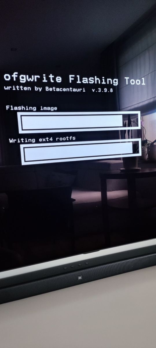

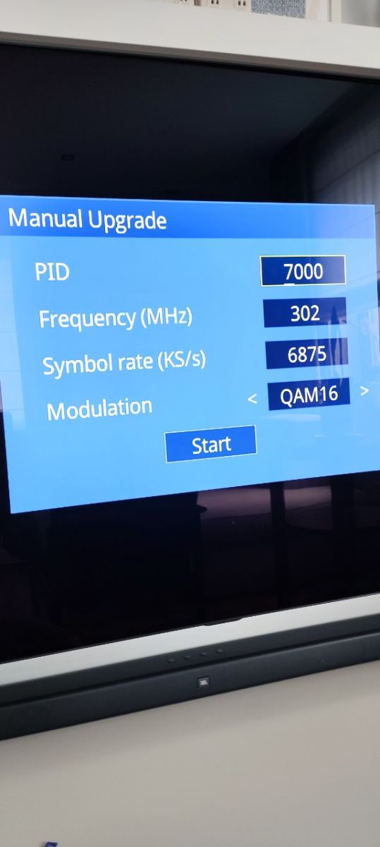

    Cześć,
    Próbuję zmienić soft w Ariva ATV TT. Pobrałem najnowszą wersję OpenATV 7.3 (choć próbowałem wiele innych od 6.4), załadowałem na pendrive i podłączyłem do Arivy.
    Po uruchomieniu tunera naciskam zielony, a potem niebieski przycisk na pilocie.
    Soft zaczyna się aktualizować, ale po pewnym czasie aktualizacja zatrzymuje się i wyskakuje niebieskie okno (zdjęcia poniżej) - nic więcej nie można zrobić.
    Próbowałem 6 różnych pendrive i zawsze to samo. Czasami podczas aktualizacji niebieskie okno pojawia się szybciej, a czasami później.
    Czy ktoś z Was ma pomysł, jak z tego wybrnąć?
    Kilka miesięcy temu instalowałem na tym tunerze OpenATV 7.1 i nie było problemu.
    Ekran aktualizacji manualnej z parametrami PID, częstotliwością, szybkością symboli i modulacją. Ekran aktualizacji Ofgwrite Flashing Tool z postępem

    A po co wciskasz niebieski? Zielony i czekasz na zakończenie aktualizacji. BTW. Nie prościej zrobić aktualizację online?

    Ten niebieski faktycznie jest niepotrzebny.
    Z aktualizacją online jest już za późno, ponieważ po starcie tunera i wybraniu enigmy (za pomocą przycisku niebieskiego) na wyświetlaczu pojawia się napis E2 i tuner stoi (cały czas jest plansza z wyborem enigmy albo Androida).

    Spróbuj jeszcze raz z pendrivem ale bez wciskania niebieskiego. Upewnij się, że masz obraz E2 dla TT a nie dla combo. Jak nie pójdzie, to przejdź do Androida, wyłącz E2 w ustawieniach, po restarcie włącz E2 w ustawieniach i spróbuj jeszcze raz. Jeśli to nie problem sprzętowy, to może się uda.

    Wszystkie te pomysły już robiłem. Ładowałem różne wersje openatv począwszy od 6.4 do 7.4 - pobieram do arivy twin. Ciągle to samo.
