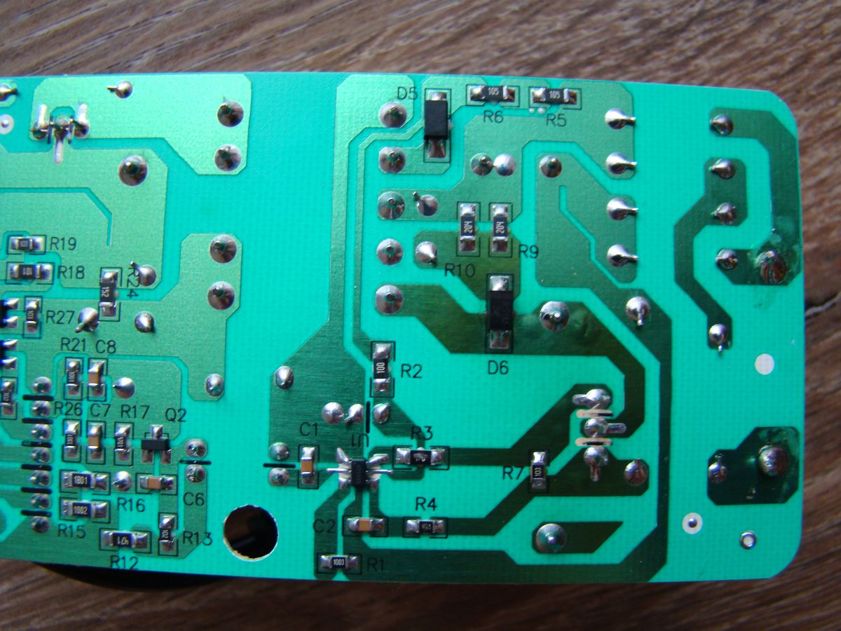

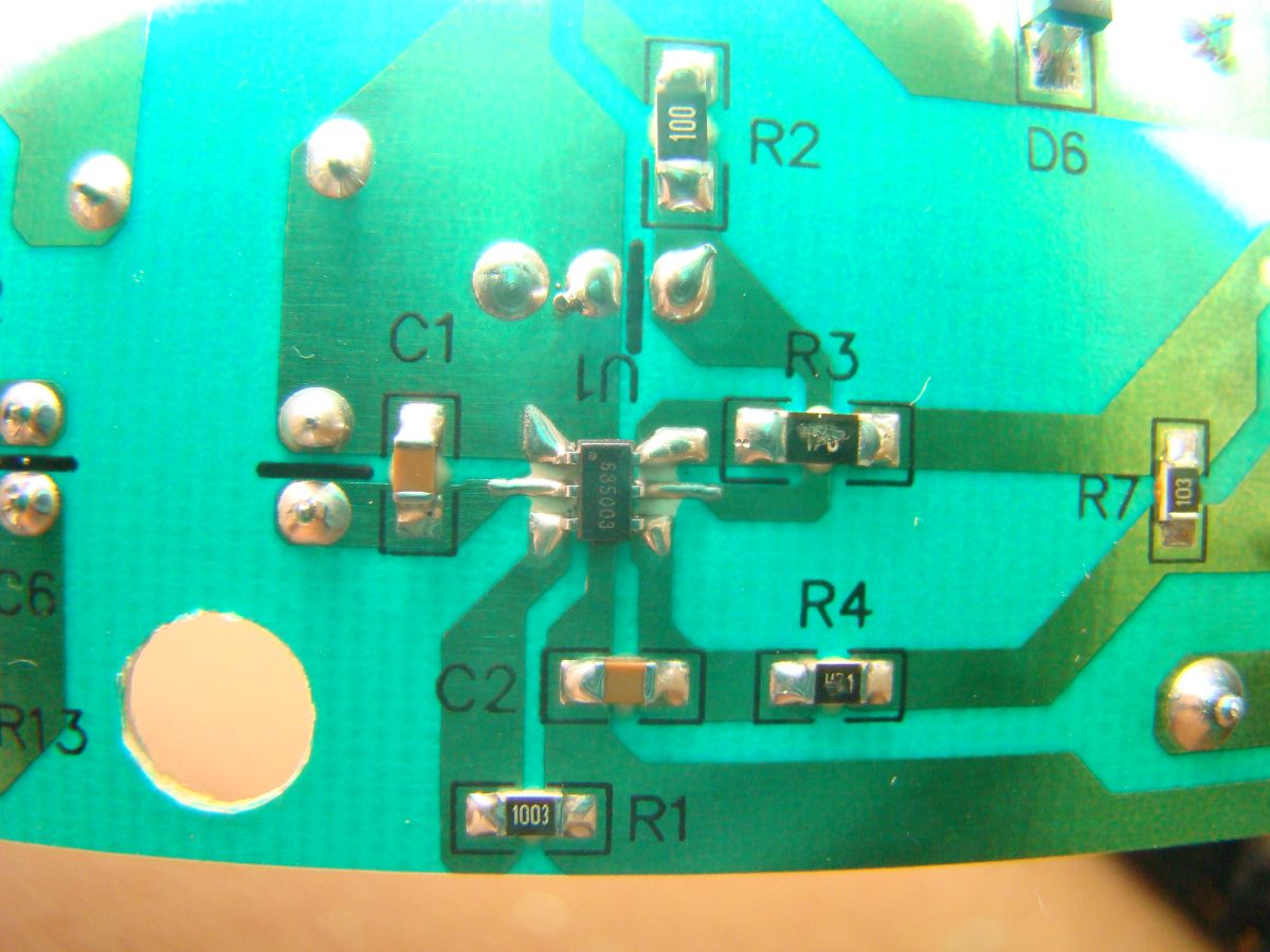

    Witam, może ktoś posiada taką ładowarkę RJ-C 120501A. Niestety wentylator nie działał. Prośba o wartości rezystorów R3 oraz R4. Uszkodzony tranzystor Q1 5N60 oraz rezystor obok niego.
    Płytka drukowana z komponentami elektronicznymi, takimi jak kondensatory i rezystory. Widać niepodłączone przewody. Zbliżenie na płytkę drukowaną z oznaczeniami elementów R3, R4, R2, D6 i uszkodzonym tranzystorem. Obrazek przedstawiający zieloną płytkę drukowaną z widocznymi rezystorami i innymi komponentami elektronicznymi. Zbliżenie na płytkę drukowaną z widocznymi elementami oznaczonymi jako R1, R2, R3, R4, C1, C2 i tranzystorem 5N60 w okolicy R3 i R4. Ładowarka impulsowa RJ-Tianye 12V na brązowej sofie

    R4 - nosi oznaczenie 471. Czyli 470 omów.
    R3 - niezbyt pewne 173. Czyli 17000 omów dalej niezbyt pewne. Chyba, że jest tam 175, to jeszcze trzeba dwa zera dorzucić na koniec.
    Jak nie masz makro w aparacie, to spróbuj robić zdjęcia przez lupę. Efekty mogą zaskoczyć.
    Jeśli Q1 jest zwarty, to i bezpiecznik do wymiany i diody prostownika do sprawdzenia. W zasadzie wszystko co jest po stronie zasilania sieciowego szeregowo połączone z tranzystorem i transformatorem. Transformatora nie zmierzysz. Do sprawdzenia i wymiany (jeśli taki jest) kondensator równoległy do tranzystora.
    Jeśli zawiodły licho wykonane elementy, to po ich wymianie ładowarka będzie działać. Jeśli ładowarka ma wady konstrukcyjne, to będzie się co jakiś czas psuć. Można naprawiać do znudzenia, można kupować kolejne elektrośmieci.

    Sterownik PWM U1 pewnie też do wymiany.
