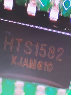

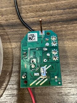

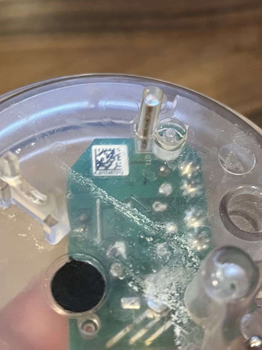

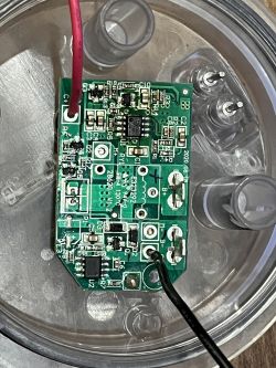

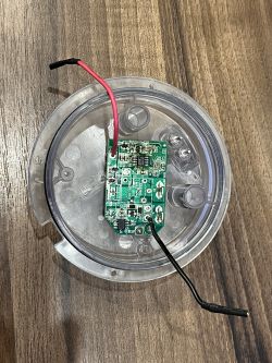

    dostałem niedziałający akumulatorowy odkurzacz basenowy Intex CL1704 (28620) i próbuję przywrócić go do życia. Akumulator ładuje się, niestety brak reakcji na włącznik. Wiem, że odkurzacze te mają z założenia uruchamiać się dopiero po zanurzeniu w wodzie. Znalazłem w internecie model tego odkurzacza, który ma czujnik rezystancji - jak poczuje wodę to się załącza, wszystko jasne. Mój nie ma tego czujnika... ma natomiast jakiś wystający drucik miedziany, który ma wykonany w obudowy dedykowany kanał, jest podpisany na PCB jako DT1. Czy ktoś wie jaka może być zasada działania tego elementu? Ta "elektroda" podłączona jest przez rezystor do jednego z wyprowadzeń układu HTS1582, nie mogę znaleźć datasheetu tego układu. Dołączam fotki. Będę wdzięczny za wskazówki.

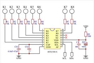

    Ten HTS1582 wygląda na jakiś MCU. Nie ma w sieci żadnych sensownych informacji poza chińskimi krzakami.
    Znalazłem tylko schemacik podobnego układu z tej serii:
    Schemat układu elektronicznego z komponentem HTS1582-S
    Wygląda na to, że ów drucik to antenka zbierająca jakiś sygnał lub mierząca różnicę w odbiorze jaka może być w różnych ośrodkach takich jak woda czy powietrze. Oczywiście mogę się mylić - to tylko przypuszczenia.

    Ależ oczywiście może tak być jak mówisz z tą antenką. Postanowiłem zrezygnować z wykrywania wody i włącznikiem na obudowie podaje bezpośrednio napięcie na cewkę przekaźnika, a ten zasila silnik - odkurzacz działa :)
