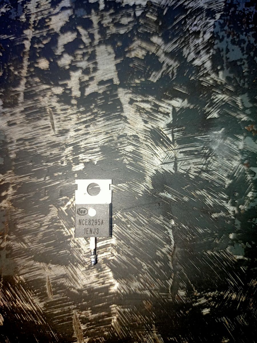

    Poszukuję zamiennika tranzystora NCE8295A. Pracuje on u mnie na napięciu do 80V. Jest on ze sterownika od silnika w rowerze elektrycznym. Ewentualnie może być jakiś podobny, to wymienię wszystkie na takie same. Oryginalnie ma 3 nóżki
    Tranzystor NCE8295A na tle zarysowanej powierzchni metalowej.

    Porównaj szczegółowo dokumentacje z Twoim, ale chyba będą chodzić:
    - CSD19531KCS
    - IPP030N10N3GXKSA1
    - IRFB4310ZPBF
