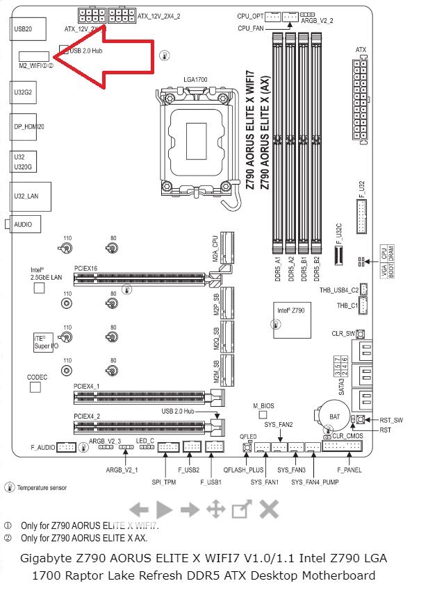

    M2_WiFi znajduje się pod radiatorem w sąsiedztwie I/O shield'a
    Schemat płyty głównej Gigabyte Z790 AORUS ELITE X WIFI7 z oznaczeniem położenia M2_WiFi.
    Jest do tego jakikolwiek sensowny dostęp?
    Zacząłbym od menadżera urządzeń i do sprawdzenia, czy WiFi / BT jakkolwiek widać.
    Jeżeli urządzenia zniknęły, zanim zacząłbym rozdłubywać radiator, pomyślałbym o kwestii gwarancji.

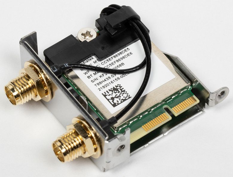

    Ja jej nie widać wq Managerze urządzń to masz ją uszkodzoną lub
    * lub coś z jej zasilaniem ?!
    - typowe dla adaptera na MediaTek MT7927, który realizuje Wi-Fi 7 (802.11a/b/g/n/ac/ax/be) i Bluetooth 5.3
    Moduł sieciowy MediaTek MT7927 z dwoma złączami SMA.
    Opisana płyta bdb. Link
    p.s
    W przypadku wersji 1.0 używany jest moduł MT7927 firmy MediaTek, .
    Jeśli płyta główna należy do wersji 1.1, zainstalowany jest adapter BE200 firmy Intel.
