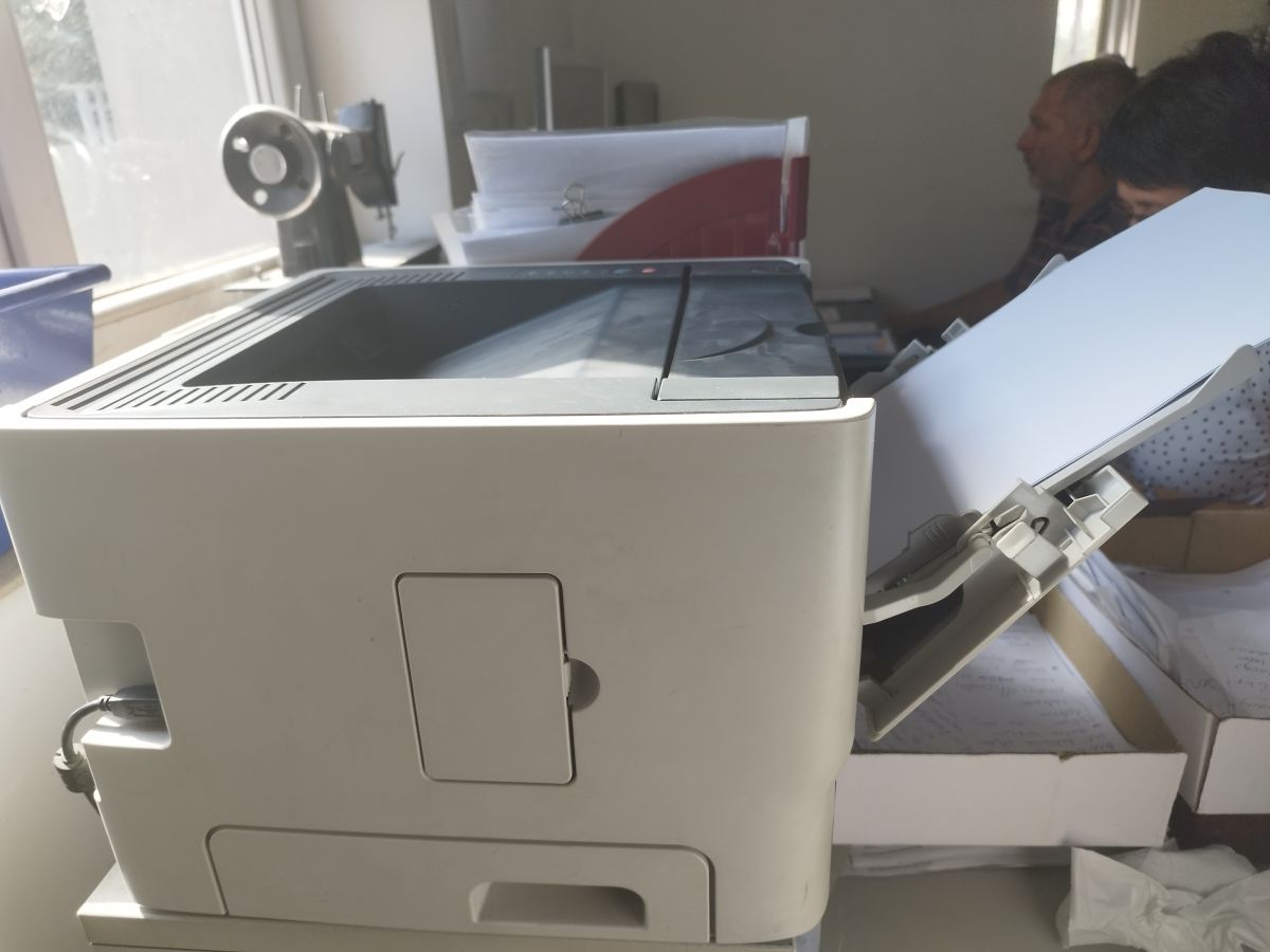

    Dzień dobry,
    Mam taki problem, że moja drukarka nie drukuje plików z komputera, chyba że wcześniej wciśnie się wydruk testowy. Po wydrukowaniu strony testowej drukarka normalnie przyjmuje już dane i drukuje wszystkie pliki przesłane z komputera. Proszę o odpowiedź, jeżeli ma ktoś pomysł jak można by rozwiązać ten problem.
    Drukarka biurkowa z dokumentami, rozmieszczenie w biurze. Drukarka laserowa z wysuniętą kartką papieru.

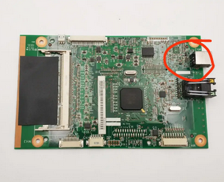

    Posty: 12
    Czy chodzi o to gniazdo? Jeśli tak, to wszystko jest z nim w porządku.
    Widok płytki drukowanej z zaznaczonym gniazdem.

    Posty: 4654
    Pomógł: 523
    Ocena: 964
    Jeśli to nie wina systemu, sterowników ani połączenia to na 99% płytka - kulki odkleiły się pod procesorem w sterowniku drukarki. Już w 3 szt. tak miałem wymiana płyty naprawionej przez mainfrendów pomogła.
