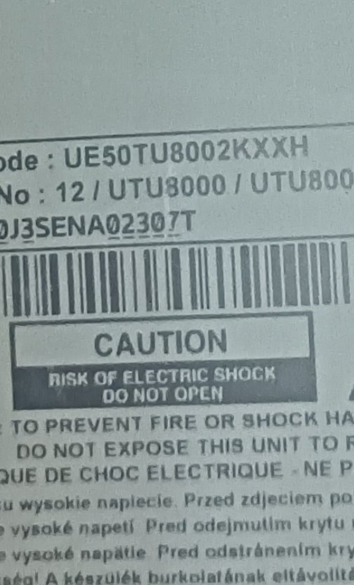

    Dzień dobry.
    Czy opłaca się naprawiać Telewizor SAMSUNG SMART /model nie pamiętam/ wszystko widać na zdjęciach,które tu dodam.
    • Czy warto naprawiać telewizor SAMSUNG SMART? Zdjęcia w załączniku Screenshot_2024-07-19-21-34-40-18_d4c83e98b7363fb18e9bde28130b0ba3.jpg (303.19 KB) Musisz być zalogowany, aby pobrać ten załącznik.
    • Czy warto naprawiać telewizor SAMSUNG SMART? Zdjęcia w załączniku Screenshot_2024-07-19-21-34-43-80_d4c83e98b7363fb18e9bde28130b0ba3.jpg (354.63 KB) Musisz być zalogowany, aby pobrać ten załącznik.
    • Czy warto naprawiać telewizor SAMSUNG SMART? Zdjęcia w załączniku Screenshot_2024-07-19-21-34-51-95_d4c83e98b7363fb18e9bde28130b0ba3.jpg (345.38 KB) Musisz być zalogowany, aby pobrać ten załącznik.
    • Czy warto naprawiać telewizor SAMSUNG SMART? Zdjęcia w załączniku Screenshot_2024-07-19-21-34-47-72_d4c83e98b7363fb18e9bde28130b0ba3.jpg (315.43 KB) Musisz być zalogowany, aby pobrać ten załącznik.

    Jeśli uszkodzona jest matryca, to naprawa może być nieuzasadniona ekonomicznie - koszt zakupu to ponad 3/4 telewizora. Do tego dojdzie robocizna. W sumie wyjdzie więc pewnie niewiele mniej niż nowy telewizor. Może lepiej sprzedać ma części to zostało?

    Skoro matryca jest OK, to naprawa jest realna. Trzeba tylko zrobić pomiary i diagnostykę która jednoznacznie wskaże, co właściwie należy naprawić - nie oczekuj rozwiązania wyłącznie na podstawie kilku słabych zdjęć. Reasumując: wymiana matrycy na pewno się nie opłaca. Ale zarówno elementy zasilacza impulsowego jak i PCB telewizora są znacznie tańsze, dostępne i stosunkowo proste do wymiany. Dobrym rozwiązaniem może być także znalezienie takiego telewizora z uszkodzoną matrycą na części. Czasem "dawców" można kupić nawet taniej, niż zdemontowane podzespoły. Ale najpierw sprawdź dokładnie co jest do zrobienia. Jeśli się na tym nie znasz i nie masz narzędzi, to sporo serwisów może określić zakres i koszt naprawy bezpłatnie lub za niewielką opłatą.

    alfamaniek napisał:
    Czy to możliwe że od matrycy uszkodzenie może być ?
    Mobali napisał:
    Trzeba zrobić pomiary i diagnostykę która jednoznacznie wskaże, co właściwie należy naprawić - nie oczekuj rozwiązania wyłącznie na podstawie kilku słabych zdjęć
