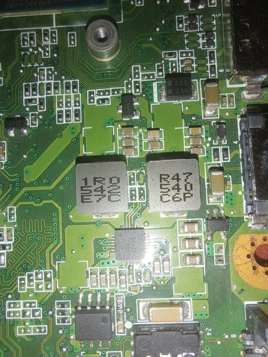

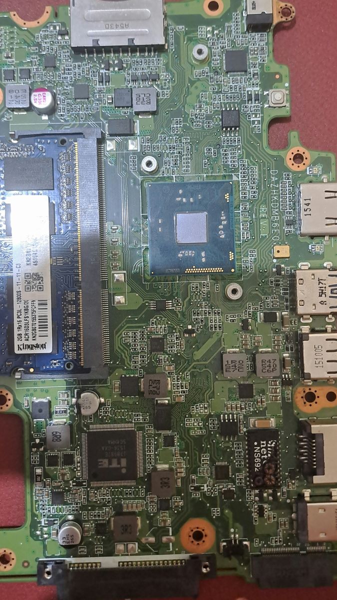

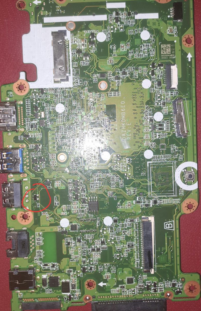

    Witam wszystkich serdecznie, potrzebuję waszej pomocy dotyczącej zdiagnozowania, gdzie znajduje się przyczyna zwarcia na płycie. Otóż podłączyłem notebooka do ładowania na noc, wstaję rano, odłączam, chcę włączyć, ale zero jakiejkolwiek reakcji. Wstępnie co zrobiłem to:
    -Zmierzyłem napięcie wychodzące z zasilacza 19.2V
    -Dokonałem pomiaru ciepła palcem na płycie głównej z włączonym zasilaczem, omal co nie przypaliłem sobie palca, mam nauczkę na przyszłość.
    Za dużo to nie zdziałałem w sumie, ponieważ nie wiem, od czego zacząć mierzyć, grzeje się cewka R47 i regulator napięcia chyba (3.3V?) Tyle ma na włączonym zasilaniu.
    Model płyty głównej: dazhkdmb6e0
    Pozdrawiam Mateusz.
    Zdjęcie płyty głównej z częścią elektroniczną, widoczne komponenty pod napięciem. Zbliżenie na płytę główną z widocznymi komponentami elektronicznymi. Zbliżenie na płytę główną laptopa modelu dazhkdmb6e0 z widocznymi komponentami elektronicznymi. Zbliżenie na płytę główną modelu dazhkdm b6e0 z wyraźnie zaznaczonym czerwonym kółkiem obszarem potencjalnego zwarcia.

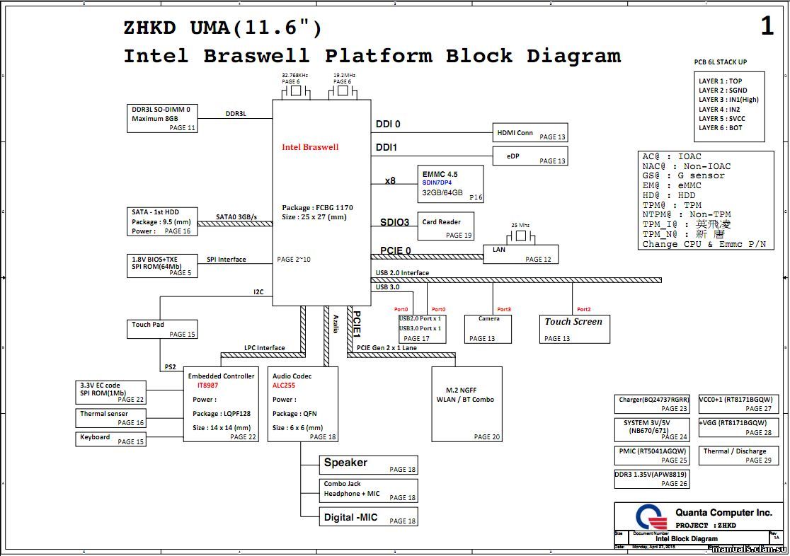

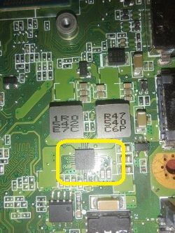

    Co pisze na tym ukł. od Richtek , w żółtym polu?
    - słabo widać
    Zbliżenie na układ scalony marki Richtek na płytce drukowanej, otoczony żółtym polem. Blokowy diagram platformy Intel Braswell z zaznaczonym elementem Richtek RT5033.

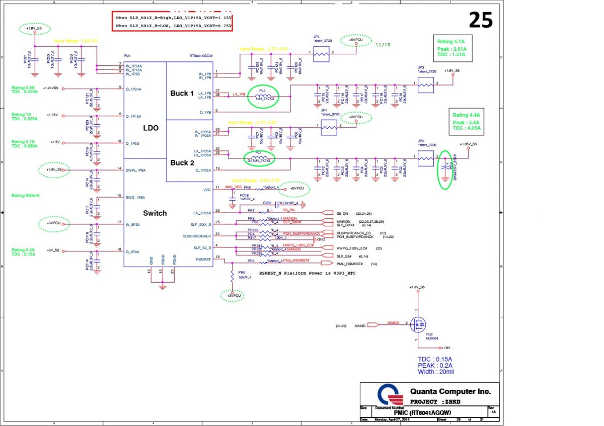

    Ten boardview chyba pasuje, przetwornica RT5041A oznaczenie 2Z=. Cewka PL1 napięcie 1.05 V zasilające most PCH.

    Jak masz sentyment do laptopa , to zacznij sie rozglądać za nową (uzywaną ) płytą.
    - zwarcie , uszkodzenie w cz. "PCH" kombajna > cpu
    * moja opinia > bez pomiarów za cewkami
    Można je zdjąc i zobaczyć oporności po obu końcach
    - na wył. laptopie z zasilania
    Schemat zasilania z opisanymi elementami na płycie głównej Quanta Computer Inc.
    p.s
    SM w zał.
    • DAZHKDMB6E0 REV E.pdf (1 MB) Musisz być zalogowany, aby pobrać ten załącznik.

    Cześć dziękuję Ci za odpowiedz wylutowałem cewkę PL1 ustawiłem miernik na zakres 2000k po przyłożeniu sond pokazuje 1080-1100Ω zmierzyłem napięcie za cewką czy jest 2.5v tez jest lecz nie wiem za bardzo jak mam zmierzyć napięcie na cewce PL1 ma być 1.05V tak ? Przykładając sondę jest 0V lecz grzeje się może problem leży na odwrocie płyty ? Ponieważ tam też parzy jeden układ który zaznaczyłem .Czy mógłbyś zaznaczyć mi gdzie dokonać pomiarów ? Nie ukrywam, iż chciałbym nauczyć się czytać schematów. Wylutowałem drugą cewkę PL2 ponownie zmierzyłem obydwa pola maja po 1050Ω coś to sugeruje czy szukanie igły w stogu siana ? Po obu końcach wychodzi 184.1Ω
    Obydwie cewki po wylutowaniu maja po 00.3Ω

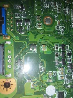

    Zdjęcie płytki drukowanej z zaznaczonym tranzystorem.
    To jest chyba tranzystor Q76 (2N7002K) nie powinien się tak grzać, wylutuj go i zobacz czy bez niego cewka PL1 dalej będzie gorąca.

    Wlutowałem PL1 PL2 ,wylutowałem tranzystor cewka PL1 parzy wciąż.Teraz już wiem, że tranzystor był gorący od cewki PL1.Hmm czyli w sumie można założyć, że zwarcie jest przed cewką PL1, tak ? a nie za ?

    Pewnie za wiele to nie pomoże ale możesz zmierzyć multimetrem czy ten tranzystor jest dobry, lub wymienić na nowy. I zobacz jakie masz napięcie na baterii RTC.
