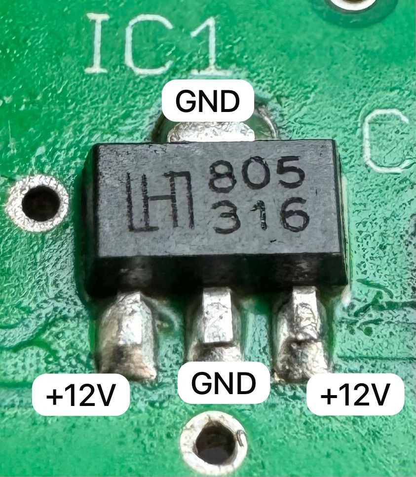

    Witam serdecznie.
    Chciałem prosić o identyfikację elementu SMD w obudowie SOT89
    Oznaczenia: 805
    Dolne: 316
    Z góry dziękuję za pomoc.
    • Identyfikacja elementu SMD w obudowie SOT89 z oznaczeniami 805 i 316 hn5sCphS.jpeg (205.17 KB) Musisz być zalogowany, aby pobrać ten załącznik.
    Oznaczenia: 805
    To oznaczenie (pomijając dolną linię bo to data produkcji itp.) pasuje dokładnie do stabilizatora LM78L05F (wrzuć do googla i zobacz grafiki).
    U Ciebie wygląda że z jakieś przyczyny, nie koniecznie w samej kostce (choć to najbardziej prawdopodobne) wejście stabilizatora jest zwarte z wyjściem. Na pierwszej nodze z lewej powinno być ok. 5V.
