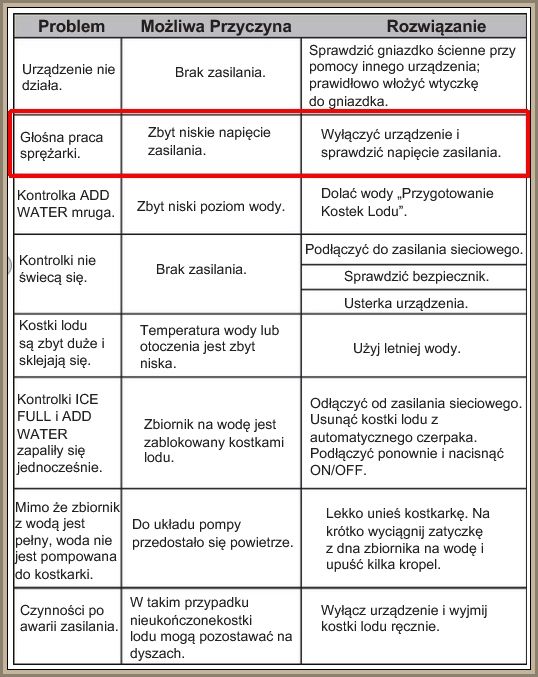

    Pracuje czy nie?
    Tabela problemów z urządzeniem, przyczyn i rozwiązań.

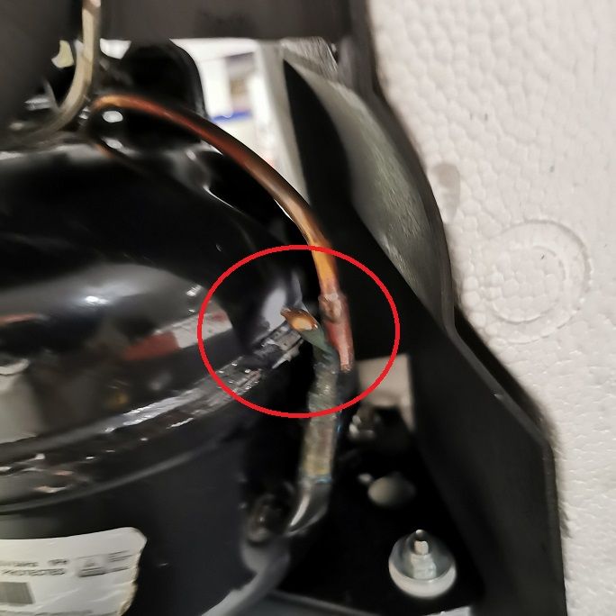

    Napięcie podawane na sprężarkę, jednak nie startuje sprężarka, po rozebraniu i oględzinach wygląda, że uciekł czynnik chłodzący. Jeśli się nie mylę, czynnik uciekając zostawił ślad na obudowie w miejscu rozszczelnienia się na spawie.
    Sprężarka z widocznym śladem wycieku czynnika chłodzącego na spawie.

    Diagnoza postawiona przez znajomego od klimatyzatorów strzeliło uzwojenie sprężarki, kostkarka na śmietnik, temat do zamknięcia
