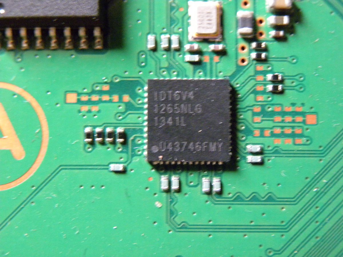

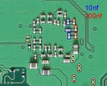

    Hej. Mam problem. Mam konsolę uszkodzoną PS4 fat CUH-1004A. Uszkodzona jest płyta główna SAA-001. Uszkodzenie polega na tym że wyłamane jest gniazdo HDMI, a także braki elementów na płycie w dwóch miejscach pokazanych na fotografiach. Jest to fragment, kilka elementów aplikacji do układu, które znajdują się na drugiej stronie płyty. Są tam podobne pary chyba kondensatorków, jeden o kolorze seledynowym a drugi o brązowym zabarwieniu, jeden się trzyma ale jest uszkodzony. Obszar ich braku jest zaznaczony czerwoną linią. Chodzi mi co to jest i ich wartości (fotografie 3-4). A także brak elementu w innym miejscu płyty, niedaleko gniazda na wentylator, obok są dwa rezystorki 2R2. Co to jest i jaka jest jego wartość. Fotografie 6a. Na układzie którego brakującego elementu poszukuję widnieją napisy 3E 1G L01. Może ktoś dysponuje schematem do płyty. Zbliżenie na płytę główną konsoli PS4, ukazujące układ scalony oraz pobliskie brakujące elementy. Zbliżenie na płytę główną PS4 z brakującymi elementami elektronicznymi, zaznaczonymi na czerwono. Uszkodzona płyta główna PS4 z wyłamanym złączem HDMI i brakującymi elementami.

    1 - Generatora zegara IDT 6V41265
    2 - Bez tych kondensatorów konsola może się nie uruchomiać.
    ( podczas hackowania konsoli właśnie manipulowali tymi kondensatorami aby wywołać wyjątek między Aeolia i APU)
    3 - linia 5V tam jest kondensator 10uf - bez niego konsola będzie się uruchamiać.

    Dzięki za pomoc. Chwilowo nie byłem w temacie. Odnośnie fotografii 3, to dostałem podpowiedź, bo nie idzie tych kondensatorów powierzyć, bo podobne są w sąsiedztwie brakującego, ale miernik pojemności nie może ich mierzyć z uwagi na to, że mają co prawda dużą, ale rezystancję i miernik piszczy, że to nie kondensator. Natomiast te kondensatory na focie 2, to zmierzyłem jeden, nie pamiętam czy ten brązowy, czy ten seledynowy, ale miał 100 nF. Prosiłbym jeszcze, jeżeli to możliwe, o informację, czy ok, że jeden ma 100 nF i który, a ile ma ten drugi.

    Powinno pomóc :-)
    Płytka drukowana z zaznaczonymi kondensatorami o pojemności 10 nf i 100 nf.

    Dzięki. W zasadzie temat na razie wyczerpany. Ten 100 nF to jeden zmierzyłem. I tak przypuszczałem, te 10 nF nie mierzyłem. Ok, to mogę teraz pomyśleć, jak się zabrać za naprawę. Trzeba będzie ostrożnie wlutować zamienniki. Pozdr.
