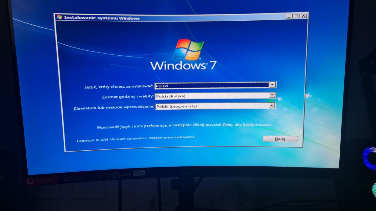

    Mam taki problem że nie działa mi instalacja windows 7. Mam pendrive więc zainstalowałem nośnik instalacyjny Windows 7 plik ISO i pobrałem oprogramowanie do "wypakowywania" pliku ISO na pendrive. I mi to nie działa tylko ekran sie zatrzymuje i wyłącza mi sie wtedy myszka i klawiatura. Co mam zrobić?
    W zdjęciu jest pokazane w jakim miejscu zatrzymuje mi sie ekran i nie moge nic zrobic
    Ekran instalacyjny Windows 7 z zaznaczonym językiem polskim.

    Proszę podać specyfikację lub model laptopa. Jak został przygotowany nośnik? Jak jest skonfigurowany sprzęt BIOS/UEFI, MBR/GPT? (Ogólnie na nowym sprzęcie instalacja Windows 7 graniczy z cudem.)

    Chyba już znam problem. Wydaje mi się, że to wina tego, że Windows 7 nie wspiera mojej klawiatury oraz myszki i musiałbym sobie kupić klawiaturę z kablem PS/2 lub adapter PS/2.

    Spróbuj Win 7 USB Patcher:
    https://www.asrock.com/microsite/Win7Install/index.html
    https://www.asrock.com/mb/AMD/B450%20Pro4/index.pl.asp#Download
    BTW:
    ASRock | B450 Pro4 - Download (Windows 7 64bit) napisał:
    * Procesory Matisse, Picasso & Raven Ridge wspierają tylko Microsoft® Windows® 10 64-bit.
    * This motherboard does not support Windows 7 officially. If you install Windows 7 with Vermeer / Matisse / Cezanne / Renoir and Picasso processors, some functions may not work properly.
    (AMD Ryzen 5 3400G <- Picasso)

    Proste... Nie masz sterowników do USB3 w obrazach i tylko dla tego to nie działa. Brak ich na pewno w bootwim, a pewnie też i w wim. Więc nawet po zainstalowaniu przez sztuczki z instalacją z HDD wewnętrznego i nienadzorowanymi instalkami, USB i tak będzie martwe.
    I najważniejsze - jakie CPU i MoBo?
    Dla Ryzenów jest sztuczka z przebiciem numerów DEV w pliku inf sterownika. Niekompatybilność jest sztucznie wywołana i idzie to odkręcić.
    Dla intela nie mam dobrych rad, bo nie korzystam od kiedy co gen jest nowa podstawka.
    Załączam instrukcję jak to wykonać dla Ryzenów i sugeruję najpierw przeczytać to od deski do deski, a potem kombinować.
    Prawidłowo wykonane - działa i wbrew temu co piszą, wstrzykiwałem też sterowniki USB do głównego WIM i... Działa.
    No i kolejne odstępstwo - wstrzykiwałem wszystko programikiem NTLite.
    Nie zrażać się jak nie zadziała... Mi się udało te same pliki prawidłowo wstrzyknąć w obraz dopiero za którymś razem - moddowałem obraz typu combo ze wszystkimi wersjami i to mi skomplikowało życie :)

    >>21166495 Płyta Główna:
    ASRock B450 Pro4
    Procesor AMD Ryzen 5 3400G with Radeon Vega Graphics, 3700 MHz, Rdzenie: 4, Procesory logiczne: 8

    USB patcher teraz mi zadziałał, ale za to jest teraz inny problem i chodzi tu o to, że gdy chcę wybrać partycję, na której ma mi się zainstalować Windows 7, to nie pokazuje mi się żadna partycja.
    #14 21166726
    Kiermasz
    Posty: 591
    Pomógł: 52
    Ocena: 194
    Strona ASRock -> SATA Obraz Dyskietki Floppy Image ver:8.1.0.26.
    Wypakuj i podaj instalatorowi sterownik z dowolnego pendrive.

    Problem został rozwiązany poprzez pobranie USB Patcher
✨ Użytkownik ma problem z instalacją systemu Windows 7 z pendrive'a, gdzie ekran zatrzymuje się, a myszka i klawiatura przestają działać. Po analizie problemu, sugerowane są różne rozwiązania, w tym użycie narzędzia Windows 7 USB Patcher, które jest dostępne na stronie producenta ASRock. Użytkownik zidentyfikował, że problem może wynikać z braku wsparcia dla USB 3.0 w instalatorze Windows 7. Wskazówki dotyczące integracji sterowników USB oraz aktualizacji systemowych są również podane, a użytkownik ostatecznie rozwiązał problem poprzez pobranie USB Patcher. W trakcie dyskusji poruszono również kwestie związane z konfiguracją BIOS/UEFI oraz specyfikacją sprzętową, w tym procesor AMD Ryzen 5 3400G i płytę główną ASRock B450 Pro4.
