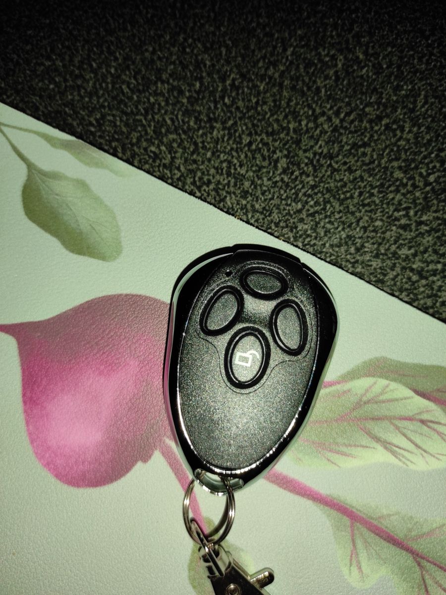

    Czy pilot big tor 3 kanałowy (taki jak na zdjęciu ) będzie działał z radioodbiornikiem nie smxis. Próbowałem go dodać ale radioodbiornik nie reaguje na pilota
    Czarny pilot z trzema przyciskami leży na kolorowej powierzchni.
    Dzięki za podpowiedz

    Nie będzie działał,
    Jeżeli ma działać musisz dodać do sterownika nice tzw. odbiornik otwarty - akceptującym piloty z kodowaniem HCS.
