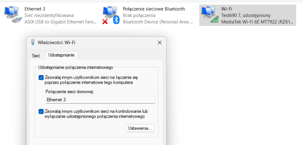

    Dzień dobry, mam problem z udostępnieniem internetu ICS. Mam router MikroTik hex-rb750gr3 i chcę, aby laptop, który łączy się przez wifi, udostępniał internet na router, a ten dalej na inne urządzenia, jak konsola itd. Tworzenie mostu na Windows 11 nie działa, pojawia się niezidentyfikowany problem, ale udostępnienie internetu z zakładki udostępnianie już działa.
    Zrzut ekranu ustawień sieciowych w Windows 11 z wybranym udostępnianiem połączenia internetowego
    Zwykłym patchcordem połączyłem laptopa z routerem na port pierwszy oznaczony jako internet, wówczas nie mam żadnego dostępu do web serwera routera. Po wpięciu go na port drugi mam już dostęp do panelu zarządzania. Na port trzeci podłączona jest konsola, niestety nie może ona połączyć się z internetem, tak samo drugi laptop. Muszę coś dodatkowo na panelu zarządzania skonfigurować?

    Wczytałem się w wiele stron dotyczących ustawień sieciowych. Skonfigurowałem DHCP klienta na routerze, wyłączyłem domyślnie włączone DHCP serwerowe, ustawiłem tryb na bridge. Dodatkowo skonfigurowałem od zera porty w routerze tak aby każdy z nich należał do tzw. interfejsu bridge jak to w routerOS wymyślili. Routing także został ustawiony i statyczne IP urządzenia, i teraz w CMD na laptopie pingując 192.168.137.1 oraz .2 otrzymuje pakiety zwrotne. 2 to mój router, 1 to jeśli dobrze rozumiem mój serwer na laptopie. Mógłbym jeszcze zrobić ping na 255, bo jak dobrze pamiętam to IP broadcastu. Z kolei używając terminala w routerze, pingując samego siebie wiadomo, otrzymuję pakiety zwrotne, ale pingując już 192.168.137.1 pakiety się gubią. Połączenie z internetem jednak jest, pingując 8.8.8.8 otrzymuję wszystkie pakiety, a także serwer SNTP połączył się z podanym IP i zaktualizował czas. Czy ktoś mógłby poświęcić chwilę aby wyjaśnić, dlaczego i co może być przyczyną braku komunikacji z końcówką 1?

    Bo wszystkie routery mają domyślnie włączony firewall, żeby Ci się ktoś nie włamał od strony Internetu na interfejsie WAN. W takim zastosowaniu jak u Ciebie, po prostu sobie wyłącz reguły firewalla.
