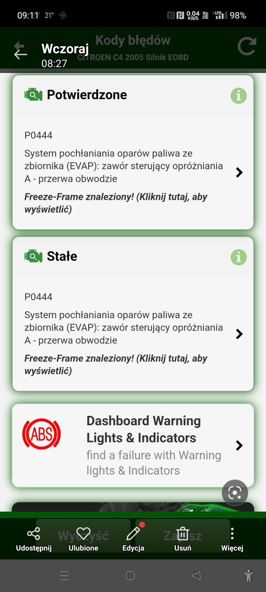

    Mam Citroen C4 1.4 16V.Chcę zapytać, gdzie znajduje się system pochłaniania oparów paliwa.
    Lokalizacja systemu pochłaniania oparów paliwa w Citroen C4 1.4 16V

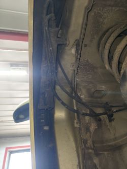

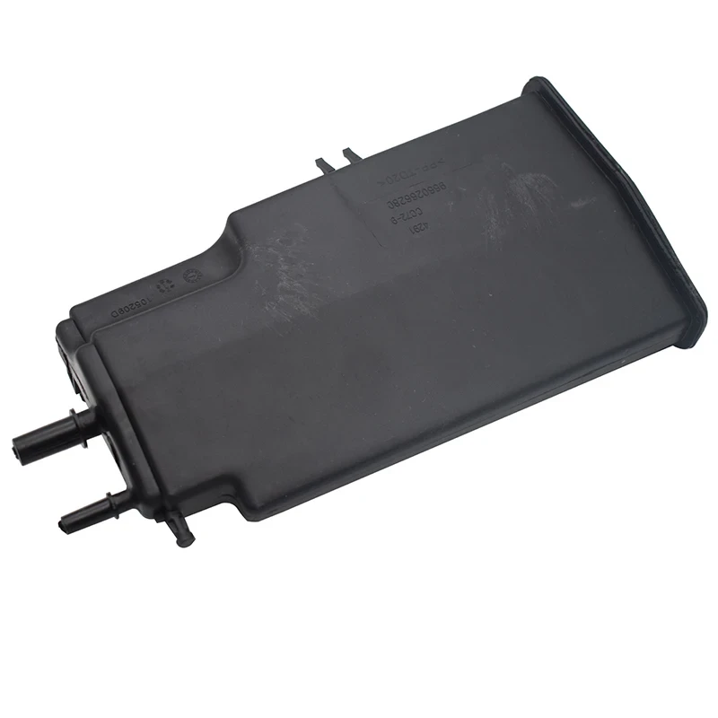

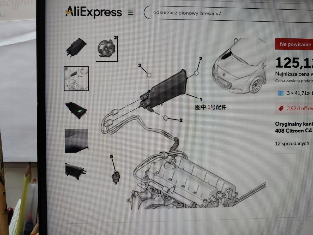

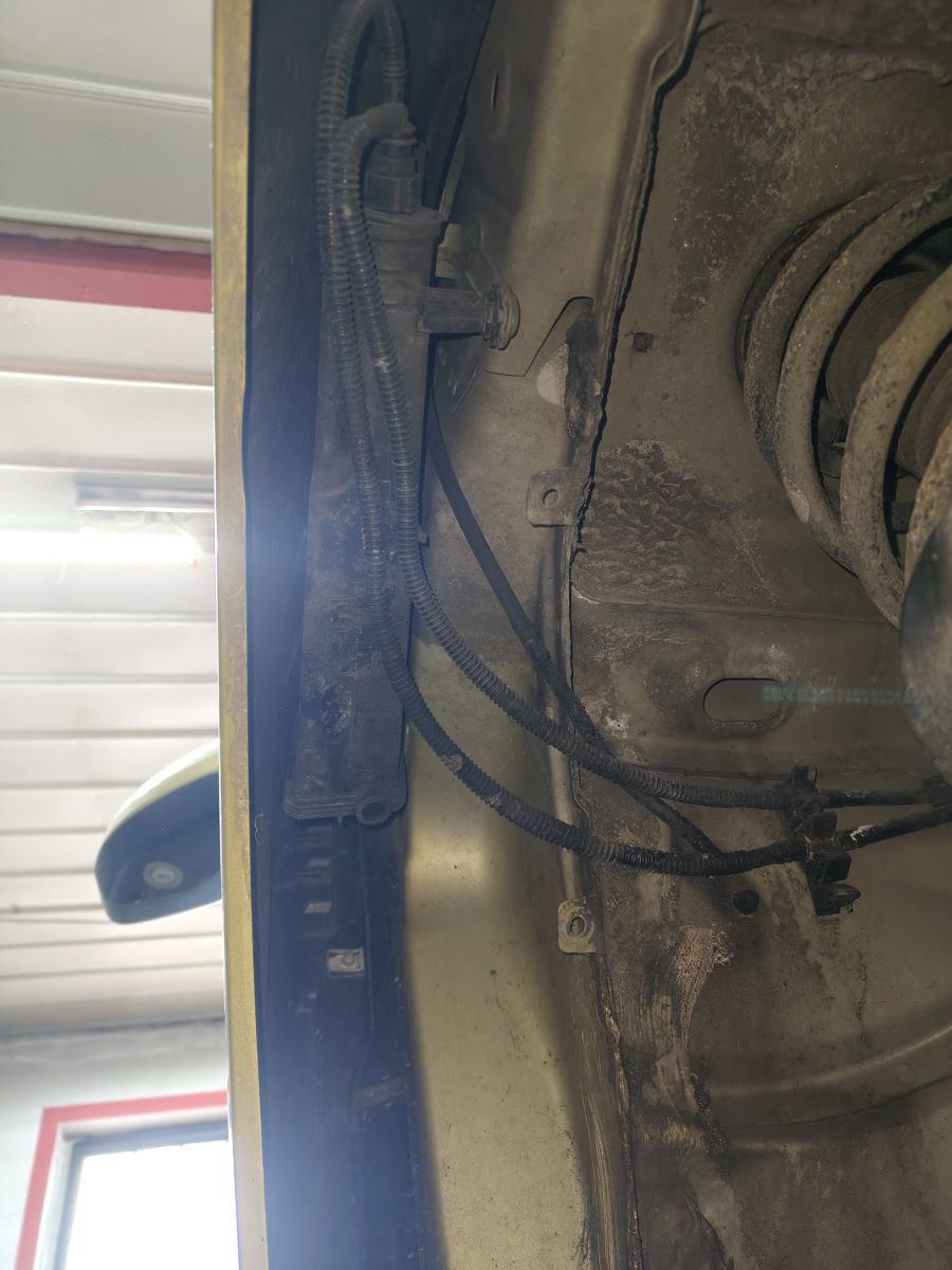

    Załączam umiejscowienie pochłaniacza oparów do Citroëna C4 Grand Picasso. Wymiana pomogła – nie czuć już zapachu spalin. Do kupienia na Aliexpress
    Pochłaniacz oparów zamontowany przy nadkolu Citroëna C4 Grand Picasso, widoczne przewody i sprężyna zawieszenia.
    Schemat umiejscowienia pochłaniacza oparów w Citroënie C4 Grand Picasso, pokazany na stronie AliExpress.
