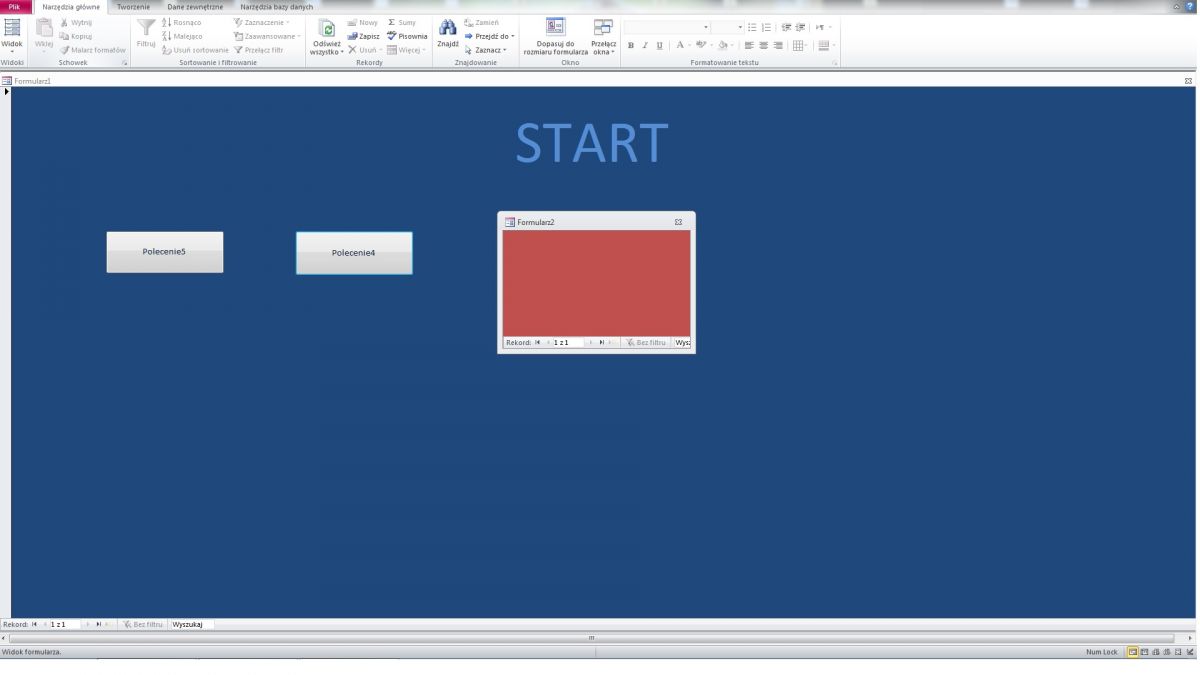

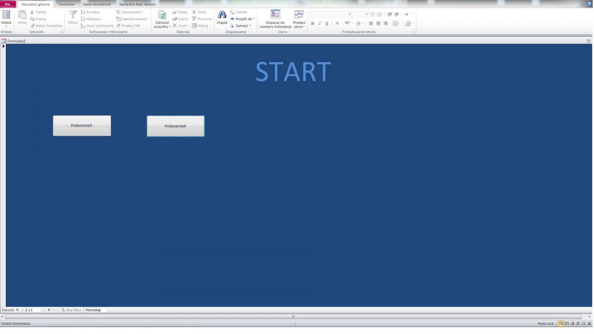

    Witam wszystkich.
    Bardzo proszę o pomoc w programie Access i związane z nim formularze.
    Ja dopiero uczę się Access-a i niestety nie wszystko jeszcze wiem ja zrobić.
    Chodzi mi możliwość zmniejszenia formularza do żądanych rozmiarów. Po utworzeniu formularza jest on wyświetlany na całym ekranie, ale jakim ustawieniem mogę pomniejszyć ten formularz?
    Teraz to wygląda tak:
    Formularz Access wyświetlony na pełnym ekranie
    ... a ja bym chciał zmniejszyć ten formularz do odpowiednich rozmiarów żeby wyglądał np. tak:
    Zrzut ekranu programu Access z formularzem wypełniającym cały ekran.
    Które ustawienie służy do tego? Bardzo proszę o pomoc.
    Korzystam z pakietu Office 365 - Win 11

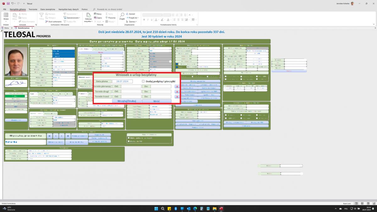

    Nie posiadam O365, ale w starszych trzeba było zmienić w ustawieniach na (zaz. na czerwono)
    Zrzut ekranu ustawień programu Access z opcjami dokumentów

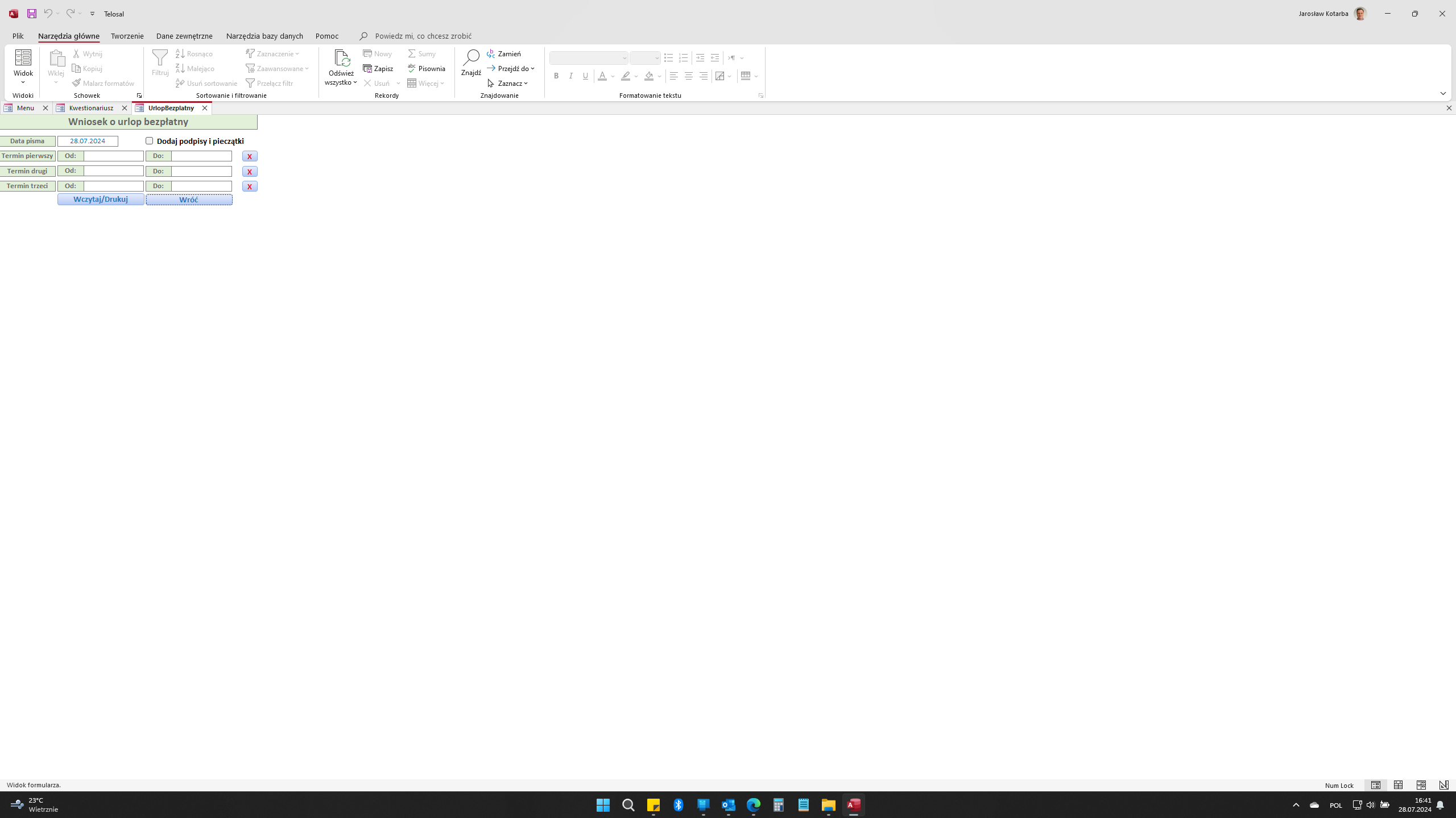

  • #3 21182705
    JaroFon
    Posty: 1631
    Pomógł: 11
    Ocena: 355
    To rozwiązanie jest dobre, jednak nie wiem jak można zrobić tak żeby wybrane okna były zmniejszone od odpowiednich rozmiarów a inne zmaksymalizowane
    To rozwiązanie jest dobre i dziękuję za tą podpowiedź, jednak nie wiem jak można zrobić tak żeby wybrane okna były zmniejszone od odpowiednich rozmiarów a inne zmaksymalizowane. Po tym rozwiązaniu wszystkie okna są zminimalizowane
    Teraz na danym formularzu widok projektu i możesz dostosować wielkość (rozciągając czy zmniejszając formularz), położenie, czy np. przyciski min/max mają być włączone itp.
  • #5 21183848
    JaroFon
    Posty: 1631
    Pomógł: 11
    Ocena: 355
    Wiem, teraz mogę rozmiary formularzy dostosować do takich jakich chcę i o to mi właśnie między innymi chodziło, jednak jeżeli na jednym z formularzy kliknę przycisk max to WSZYSTKIE formularze przechodzą w tryb max i to mnie właśnie irytuje, a ja bym chciał żeby rozmiar max włączył się tylko na jednym formularzu (albo tych wybranych), i tego właśnie nie wiem jak zrobić 🥴 a wiem że tak się da ponieważ mam tu inny plik (nie mój) na którym takie coś właśnie jest zastosowane, formularze są zminimalizowane do odpowiednich rozmiarów, a jak wejdę do innego, powiedzmy głównego formularza to jest włączony na max-a
