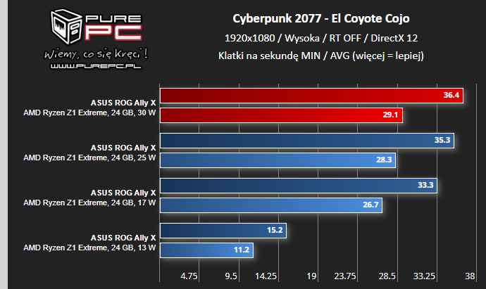

    Przykładowy test tej konsolki poniżej - pod względem czystej wydajności to jest ona wolniejsza np. od stareńkiego GTX1660 czy RX6500.
    Twój 2080 Super to wielokrotnie mocniejsza karta.
    Wykres słupkowy przedstawiający minimalną i średnią liczbę klatek na sekundę dla konsolki ASUS ROG Ally X w grze Cyberpunk 2077.

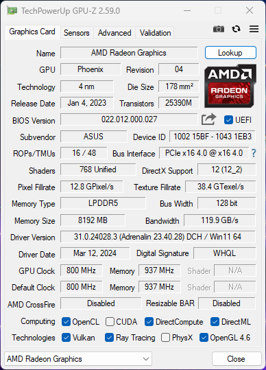

    And Ryzen Z1 Extreme (który jest zasadniczo Ryzen 7 7840U) ma osiem rdzeni Zen 4 ( i 16 wątków) o maksymalnej częstotliwości 5,1 GHz.
    To wciąż potężny procesor mobilny, który oferuje większą wydajność niż Intel Core Ultra 7 155H (Meteor Lake)
    ROG Ally X ma 24GB LPDDR5x-7500. 8GB z 24 przeznaczono pod iGPU, reszta czyli 16GB pod system Win11
    - igpu to AMD Radeon 780M, cpu: 800 Mhz, RAM: 937 MHz,
    Zrzut ekranu z programu TechPowerUp GPU-Z pokazujący specyfikację grafiki AMD Radeon.
    Masz jej test pod Link
    np. gra Forza Horizon 5 > Turbo > stabilne fps= 60, rozdz. 1080p średnie ustawienia
    Strona producenta Link
