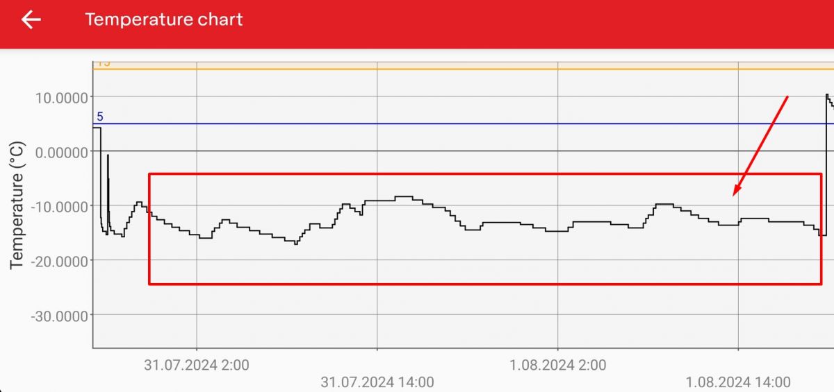

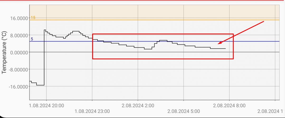

    zauważyłem, że temperatura zarówno w lodówce jak i zamrażarce jest momentami zbyt wysoka. Z ciekawości zacząłem mierzyć temperaturę i wyszło jak na wykresach poniżej:
    1. Lodówka - pomiar od 01.08.2024 godzina 23:00 do 02.082024 godzina 8:00. Temperatura waha się między 5 a 2 stopni Celsjusza.
    Wykres temperatury lodówki Beko BCH 130000 z wahaniami między 5 a 2 stopni Celsjusza.
    2. Zamrażarka - pomiar od 31.07.2024 godzina 20:00 do 01.08.2024 godzina 15:00. Temperatura waha się między -9 a -16 stopni Celsjusza.
    Wykres temperatury zamrażarki lodówki Beko BCH 130000 w przedziale od -10 do -20 stopni Celsjusza.
    Mam następujące pytania:
    1. Czy lodówka i zamrażarka działają prawidłowo?
    2. Czy zmienna temperatura w czasie wynika z naturalnej pracy lodówki? W mojej opinii temperatura w zamrażarce momentami jest zbyt wysoka.
    3. Jaka może być przyczyna zbyt wysokiej temperatury? Czy przyczyną może być zbyt mała ilość czynnika chłodniczego? Jaki może być inny powód?
  • #2 21177500
    kecajk49
    Posty: 3206
    Pomógł: 499
    Ocena: 886
    W no-frostach są postoje sprężarki przeznaczone na odszranianie parownika więc nie ma dostawy chłodu do komór i takie zmiany temperatury.
