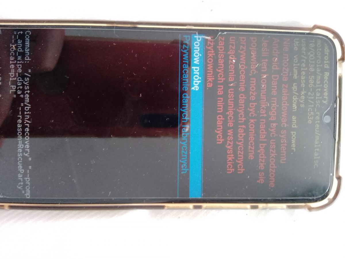

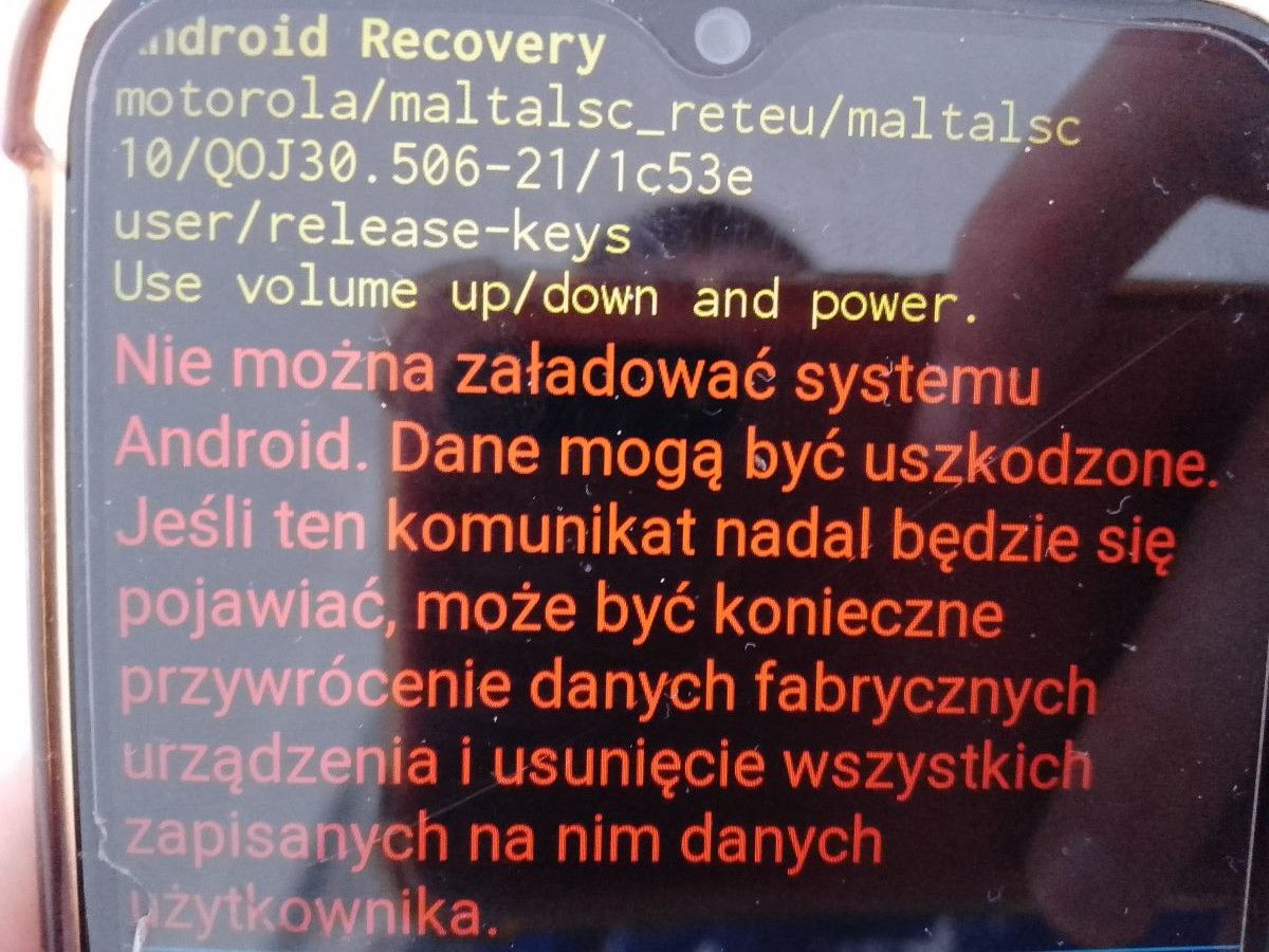

    Witam, mam problem z Motorolą e7i power, rozładowałem go do zera (wiadomo, nie powinno się, ale się zdarza), podłączyłem do ładowania, poczekałem kilka minut, włączyłem, włączał się dłużej niż zwykle, po czym pokazała się tapeta ekranu blokady (ale bez godziny), a potem nagle po kilku sekundach pokazała się animacja włączania (ale nie tak długo), po czym znowu tapeta (czasem się zdarza, że z godziną i całą resztą) i tak w kółko kilka razy, po czym włączyło się to, co jest na zdjęciu, czyli RescueParty, kliknąłem ponów próbę i działo się to, co wcześniej. Może by włączyć tryb awaryjny, ale obawiam się, że to nic nie da, bo system się prawdopodobnie posypał. Aż tak bardzo nie zależy mi, aby telefon dalej działał (ale dobrze by było, aby jednak zaczął działać), priorytetem jest odzyskanie plików. Dodam, że w telefonie nie było absolutnie nic "grzebane" i pamięć była dość mocno zapełniona, ale chyba nie ma to większego znaczenia. Kilka miesięcy temu doszło do błędu, że jedno ze zdjęć miało datę 2200😳, ale nie wiem, czy miało to znaczenie. Podejrzewam, że doszło do uszkodzenia pamięci. Proszę o pomoc, nie wiem, co mam teraz zrobić, na internecie jest dużo porad, ale nie dotyczą one Motoroli, a to zawsze trochę się różni, niewiele, ale jednak, a w dodatku mało konkretne porady. Serwis tylko w ostateczności, jak nic już nie będzie dało się zrobić. Wkrótce, jak będę miał dostęp do komputera, podłączę telefon i może dowiem się czegoś więcej.
    Zrzut ekranu trybu odzyskiwania Androida z komunikatem o błędzie na smartfonie Motorola.
    Pozdrawiam i z góry dziękuję za pomoc @ElektrodaBot

    Dziękuję za szczegółowy opis problemu oraz za przesłane zdjęcie ekranu. Komunikat na ekranie wskazuje, że system Android nie może się załadować, a dane mogą być uszkodzone. Oto kroki, które możesz podjąć, aby spróbować odzyskać dane i naprawić telefon:

    2. Tryb Recovery i Wipe Cache Partition
    Czasami problemy z systemem Android można rozwiązać, czyszcząc pamięć podręczną systemu (cache partition).
    1. Wyłącz telefon.
    2. Naciśnij i przytrzymaj jednocześnie przycisk zasilania i przycisk zmniejszania głośności, aż pojawi się menu trybu recovery.
    3. Używając przycisków głośności, nawiguj do opcji "Wipe Cache Partition" i potwierdź przyciskiem zasilania.
    4. Po zakończeniu procesu wybierz opcję "Reboot System Now".

    5. Reset do ustawień fabrycznych
    Jeśli powyższe kroki nie przyniosą rezultatu, możesz spróbować wykonać reset do ustawień fabrycznych. Pamiętaj, że ta operacja usunie wszystkie dane z telefonu.
    1. W trybie recovery wybierz opcję "Wipe Data/Factory Reset".
    2. Potwierdź wybór przyciskiem zasilania.
    3. Po zakończeniu procesu wybierz opcję "Reboot System Now".
